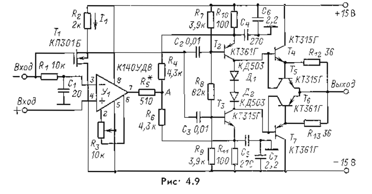

  19. #678
    Новичок Аватар для patka
    17.06.2015
    Нефтекамск
    По умолчанию Re: Усилитель
    Я предлагал ставить ЭП сразу после ОУ, как это сделано в ВВ/СЛ
    ЭП ставят не везде и похоже успешно. Например в "Операционные усилители" Д. Е. Полонников М.1983 есть подобная схема (стр. 136).
