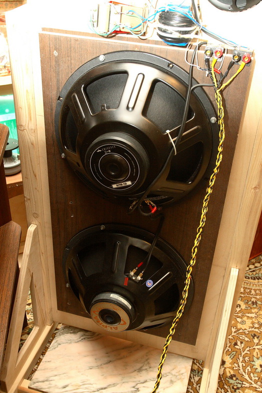

    Последний вариант щитов: две Альфы +Бейма на СЧ + ХЕйл на ВЧ.
    http://photo.qip.ru/users/yras/42025...#mainImageLink
    С моей подачи Борис Борисыч сделал этот щит.

    Хорошо, но один из динамиков у нас сейчас и станет СЧ. Я бы и оба динамика сделал НЧ, но где брать СЧ динамик с чувствительностью под 96...100 дБ? С уважением, Юрий.[/QUOTE]
    Оригинальное решение динамика на СЧ - набрать из трех как делал Б.Б. - http://photo.qip.ru/users/yras/4202562/
    Там на СЧ - два динамика параллельно и последовательно с третьим, и всё это подключено через полосовой фильтр 1 пор. Не знаю какие там сопротивления динамиков, но похоже два по 8ом те, что поменьше для мида(в паралель) и основной на СЧ последовательно. Можно попробовать сделать, подобрать из недорогих динамиков что-то подобное. Такая компоновка динамиков заметно дает прибавку на мидбасе. Но там не все просто, большое поле для творчества. Может кто слушал эту систему, скажите, какое сопротивление и чувствительность у применяемых динамиков на СЧ?

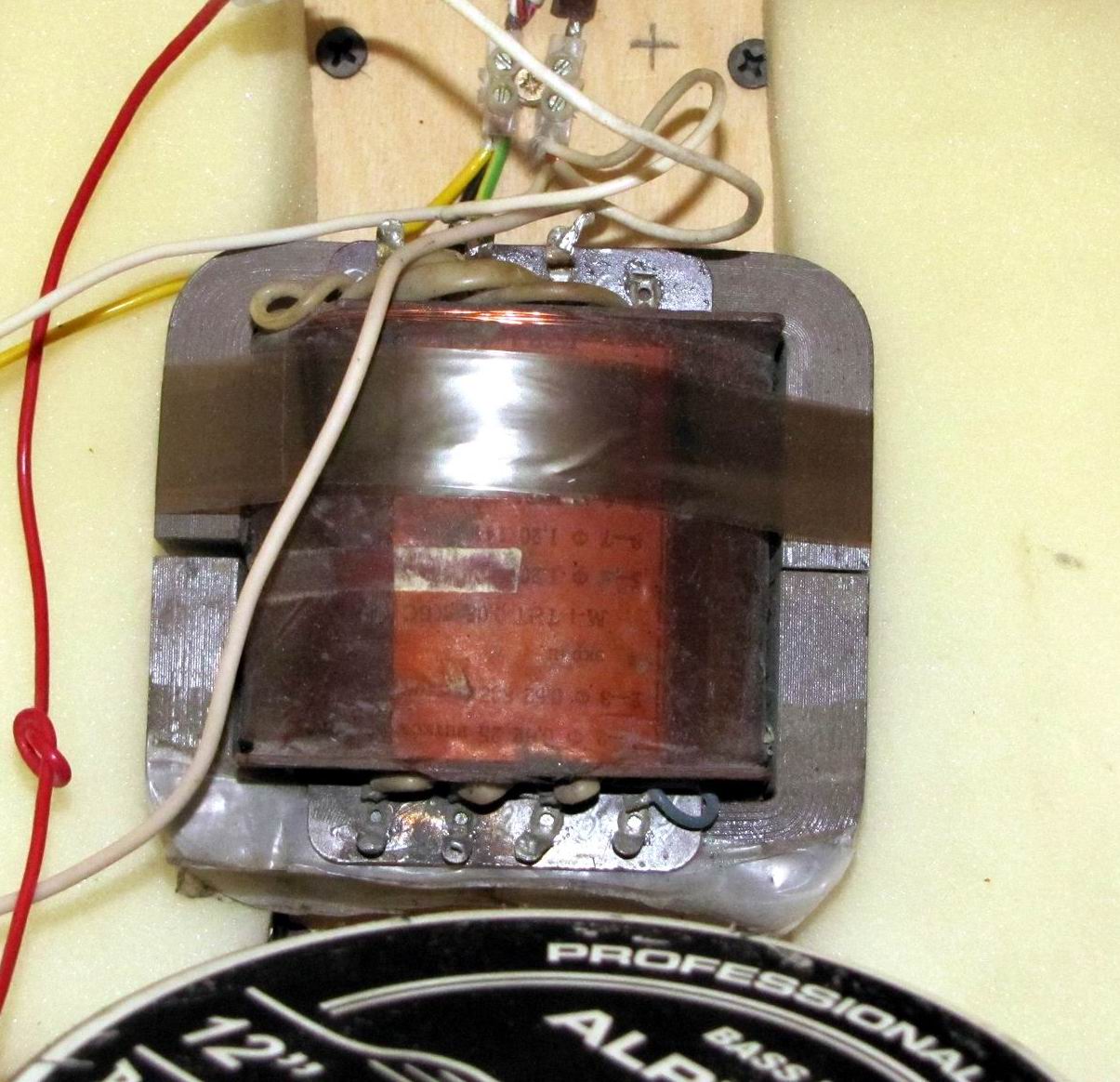

    Недавно "жаловались" на звук этих динамиков PS-12 (2шт в ОЯ)-"гудение " и "бубнеж". Но там было две ошибки слишком узкие лицевые и пробовалось без индуктивности.Интересно будет послушать итоговое,что из этого всего получится.
    Индуктивность надо обязательно. Если нет под рукой обмоточного провода, то как временный вариант для прикидок применяю имеющийся в наличии трансформатор. Подобрав подходящую обмотку, регулирую индуктивность перемещая сердечник.

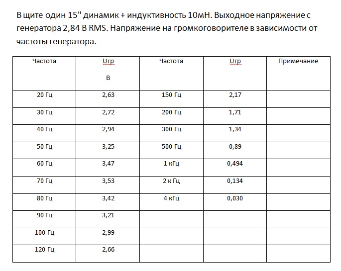

    Всем добрый вечер. Сегодня к 15" динамику установленному в щит, присоединил последовательно дроссель в 10 мН. Подавал на эту связку синусоидальное напряжение RMS 2,84 В с различной частотой, а на громкоговорителе измерял напряжение. Вот что получилось. Нажмите на изображение для увеличения.
Название:	динамик 15 дюймов+.jpg
ID:	298618 Кто может прокоментировать максимум напряжения на частоте 70 Гц. С уважением, Юрий.

    12,213
    По умолчанию Re: OPEN BAFFLE SPEAKERS
    Мне кажется это комнатный стояк.
    У меня горбик на 85гц, это 4 метра.
    А комната 4х4м.
    Андрей Константинович

    Всем добрый вечер. Сегодня к 15" динамику установленному в щит присоединил последовательно дроссель в 10 мН. Подавал на эту связку синусоидальное напряжение RMS 2,84 В с различной частотой, а на громкоговорителе измерял напряжение. Вот что получилось. Нажмите на изображение для увеличения.
    Добротность головки в "оформлении" + взаимодействие оформления с помещением.
    На выходе имеем некое подобие мидбаса с условным горбиком на 70-ти.

    измерять напряжение на клеммах громкоговорителя - бессмыслица , ну, увидели резонанс динамика в щите, и чо?
    Нас волнует ачх этого динамика по давлению, , причём, не абы какая, а ровная во-первых и протяженная вниз во- вторых. А эти таблицы кроме уныния ничего не навевают.
    Чем измеряли?

    Чем измеряли?
    Цифровым осциллографом GDS-72102. https://prist.ru/produce/card.htm?mn=GDS-72102#t=main
