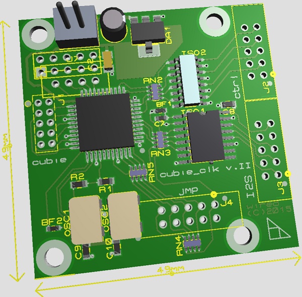

    вторая версия cubie_clk
    cubie_II.PDF

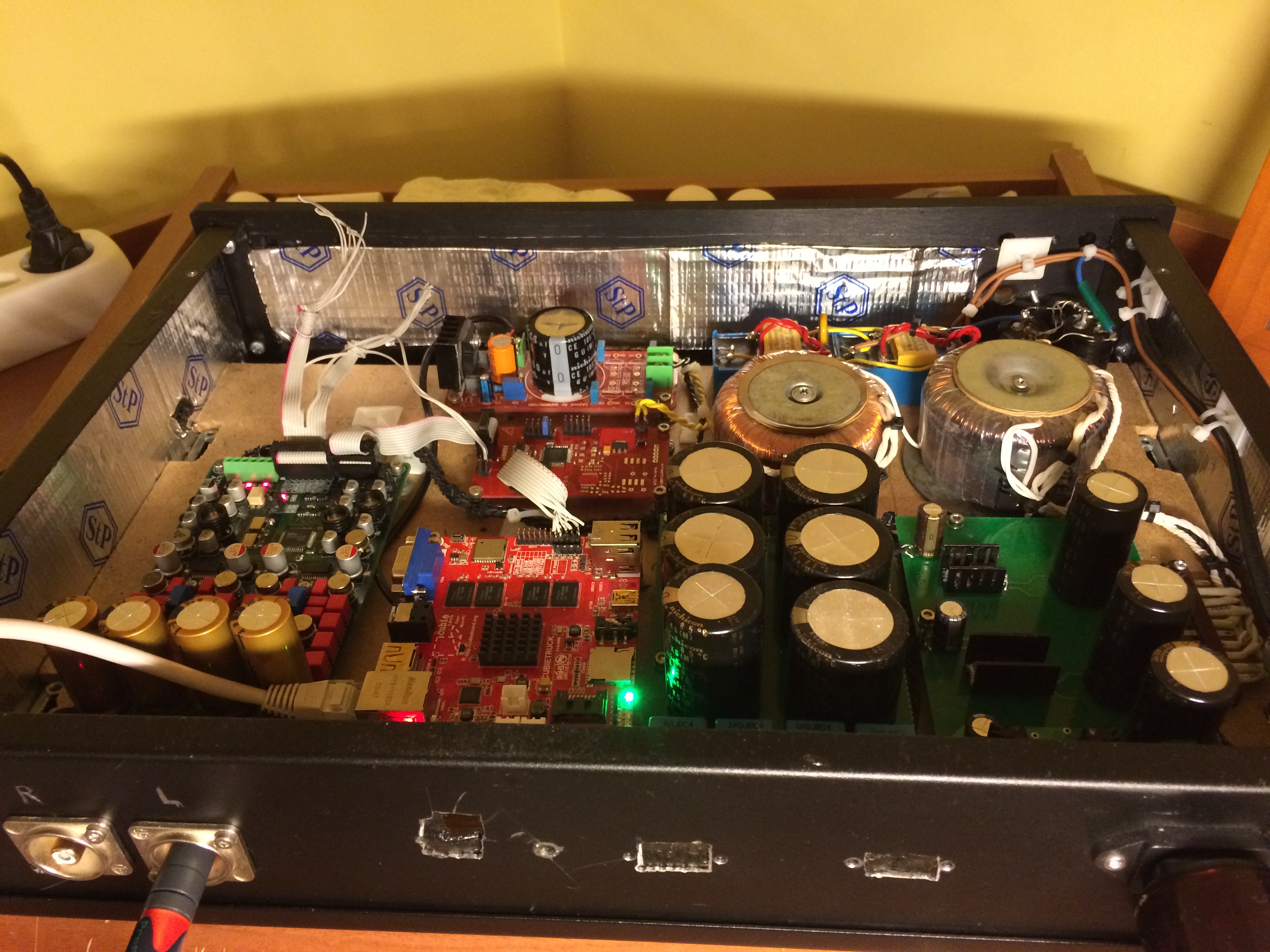

    По умолчанию Re: Цифровой транспорт с открытым кодом на Cubietruck/Cubieboard
    Lynx D47v3 + Cubietrack .Пришлось ввести в плис обработку режимами sm5847 Нажмите на изображение для увеличения.
    В результате не хватило оптрона на смену генераторов.
    Есть глюк. Все питается от разных источников и включается одновременно. При первом запуске нет проигрывания файла. Отсчет стоит. Перегружаем Cubie все живет. Задержка нужна?
    С уважением Дмитрий.
  11. #670
    вот потому и добавил оптронов в новой версии, теперь их там 4-ре
    плату cubie_clk питай от тогоже источника, что и кубик.
    а, у тебя клоки на ЦАПе, тогда лучше сперва включать ЦАП потом кубик.
  12. #671
    27.11.2004
    Павшинская пойма
    1,513
    Плата преобразователя питается от одного источника с кубие
  13. #672
    тогда действительно куб лучше включить после ЦАПа.
    хотя, у меня цап включается после кубика, скриптом в процессе загрузки и все ОК... Может ЦАП нормально не сбрасьівается?
