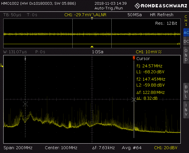

    Тут ещё надо упомянуть, что цифровые скопы показывают настолько много больше всего, что например на них заметен шум который на аналоге лучом и маскируется светимостью люминофора. И говорят что это АЦП шумит, а нет по факту шум не от скопа а от того что подключено.
    Да! интересно наблюдать на моем R&S hmo1002 значительное увеличение шума при увеличении частоты дискретизации, когда радиоэфир начинает лезть

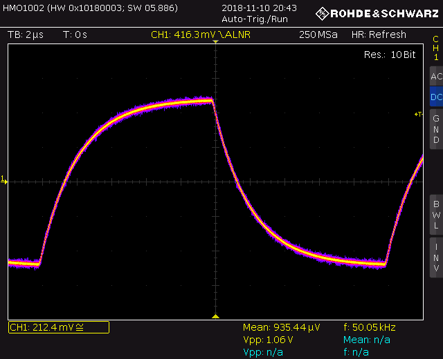

    Но шум там не только от радиопомех - ЦАПа больше "светит" :

    Опятьже верное замечание. У меня в цифроскопе 99% времени стоит ограничение полосы 20МГц. Иногда подключаю ещё и пассивный CLCL фильтр.
    Потому что прямо в окно светят теле и радио вышки, и не всегда понятно что именно я вижу на экране.
    На аналоговом такой проблемы нет, но там и частота всего 10МГц.
