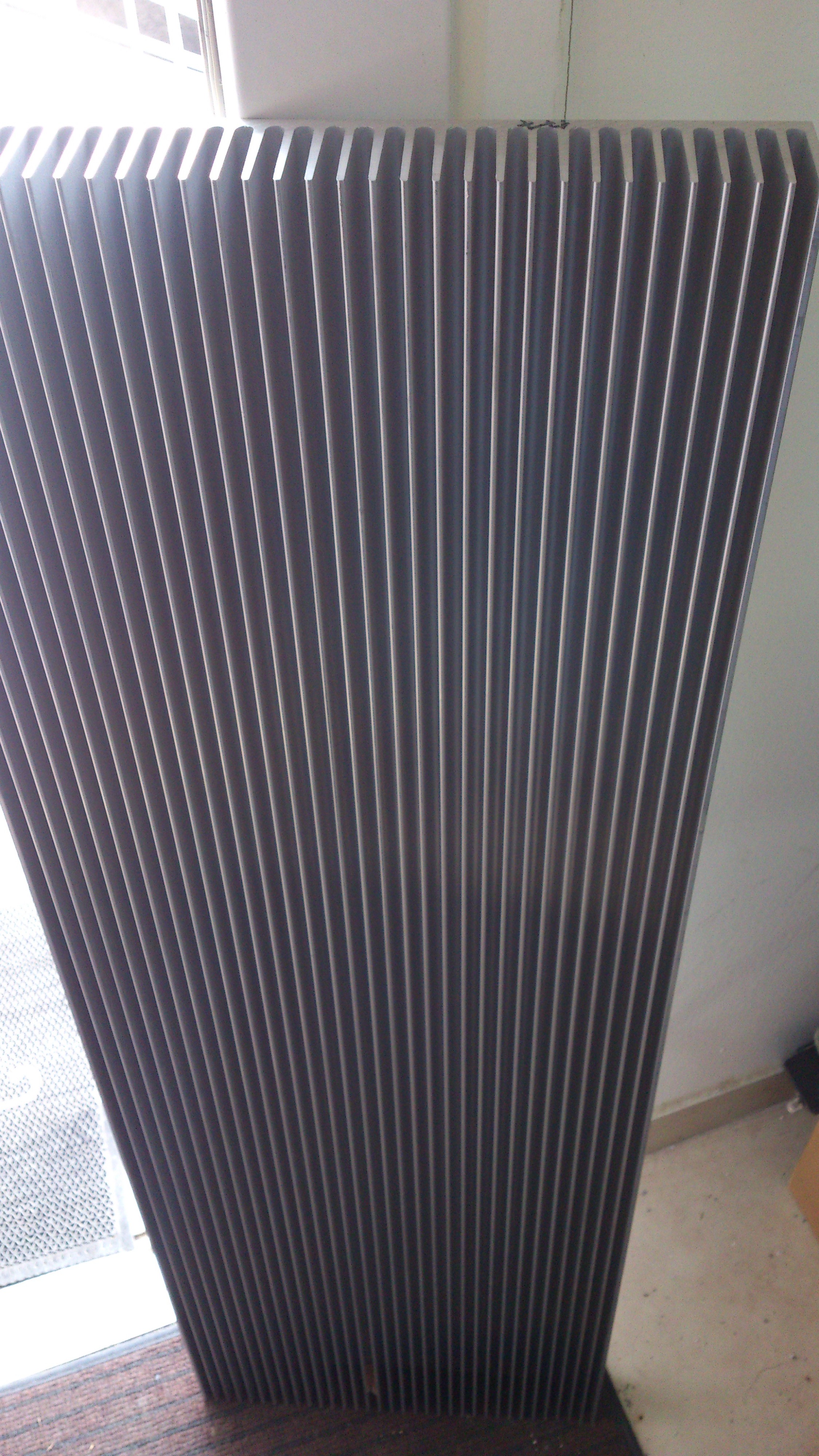

  9. #668
    26.03.2008
    Usa
    1,264
    По умолчанию Re: Конструируем корпус усилителя
    Вот фота профиля до порезки. Ширина 310 мм, еще есть такой-же шириной 410 мм.
    фота правда не очень-снято телефоном
  10. #669
    13,071
    Маловата 35 мм для радиатора, затраты не стоят свеч.
    Адназначна, просто тогда не было других вариантов, а заказы были. Купил, порезал на заготовки, потом долго ждал, но всё было сделано.
    Корпусы кстати спроектировал, сделали отлично. Володя может знает их, Астероид.
    ---------- Добавлено в 23:08 ---------- Предыдущее сообщение в 23:06 ----------
    Хорошая ширина! Подошва тонковата, но если тепловыделители распределены, то пофиг.
  11. #670
    10.03.2004
    2,702
    Славно, отпилить можно с припуском 1 мм и по контуру фрезеровать. Экономия сил и средств на инструмент, СОЖ и собственные нервы.
    Yours Aye, Ilya
  12. #671
    26.03.2008
    Usa
    1,264
    Так и делал, хотя пила дает допуск 0.2 мм.Взял с запасом
    Подошва тонковата
    Угу, тонковата. 8 мм. Стоимость профиля 210 евро.С подошвой 12 мм стоило уже 320..
  13. #672
    10.03.2004
    2,702
    Это механическая а я обныкновенно ножовочкой такие вещи.
    Нормально. 8мм - это уже хорошее мясо. И в механическом смысле, и в тепловом.
