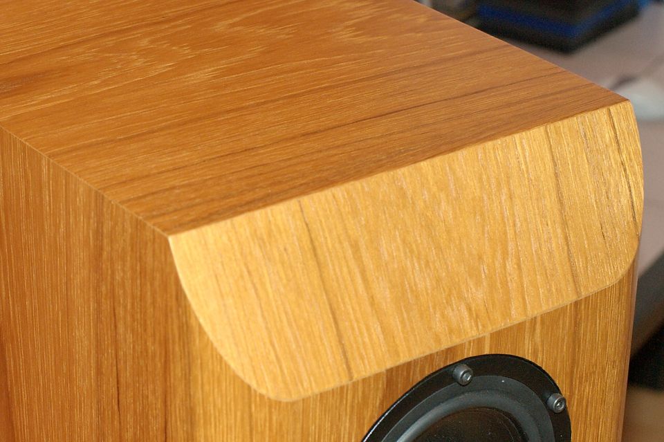

    кто пробывал тунговое масло для отделки шпона на АС? Или смеси с маслом? Может быть альтернативой лакам по финишу?

    По умолчанию Re: Отделка корпуса шпоном
    Вполне, на шпоне тика (он маслосодержащий и алкидные лаки для него не рекомендуют) пробовал первое, что попалось вызывающее доверие - осмовский top oil.
    Только ИМХО это не альтернатива лаку, а совсем другой вид покрытия, дерево остается как бы "как оно есть"; то есть это больше защита поверхности, чем собственно отделка. Вид получается специфический, но если отсутствие толстого "рояльного" слоя приемлемо и если желтоватый оттенок нормально воспринимается - то нормально.
    ИМХО, конечно можно нанести много слоев и получить лакоподобное покрытие, но тогда весь смысл применения масла исчезает, да и результаты с лаком будут вероятно все-таки лучше, чем "жирно-мокрое" маслянное покрытие (сугубое имхо).
    Поверхность "живая", поры дерева не закрыты полностью, структура играет, есть совсем умеренный глянец. Собственно, именно то, что хотелось.
    Первый слой - пропиточный, наносил много, излишки минут через 5-10 просто промокнул/стер бумажкой. После высыхания - шлифовка до ощущения гладкости наощупь.
    После этого поверхность выглядит просто как намоченный шпон.
    Второй слой - тонкий, чтоб было впечатление "обработаной" поверхности, полировка после высыхания (без фанатизма).
    Третий слой - по сути полировка фетровой тканью смоченной маслом.

    так вроде бы и пигменты люди юзают с маслом - если желтоватый оттенок не нужен. Жаль только по фото посмтореть могу пока. При таком финише - "диерством" внешний вид не пахнет? Потому что например лаком вскрыть без спец. условий "рояльной фабрики" и получить "магазинный" вид АС - очень тяжело.
  11. #670
    03.05.2010
    3,532
    Ну цвет на фото - это больше вспышка фотоаппарата, в реальности там насыщенность куда меньше, практически как натуральный цвет смоченного шпона. То есть в реальности "желтоватость" это скорее некий дополнительный теплый оттенок.
    Как "любительская" такая отделка не смотрится совсем, но тут важны вкусы и привычки. Если они сформированы под влиянием "роялей" и толсто-лакированой мебели, то покрытая маслом поверхность покажется простоватой. Короче как всегда, если есть возможность, чтобы оценить стоит попробовать потренироваться на кусочке.
    Просто в качестве иллюстрации, у меня на 3 квадратных метра ушло ~0.3-0.4 литра масла, это означает, что пленка имеет толщину 0.1 мм, а фактически она раза в три тоньше из-за впитывания. Конечно, 0.03 мм слой лака не сравним с рояльным покрытием.
    Фактически, поверхность - просто полированное дерево защищенное от внешних воздействий, соответственно такая обработка имеет смысл если шпон реально красив и хочется привлечь внимание к его текстуре, рисунку.
    Ну а предельная простота работы - это просто приятный бонус.

    Правильно всё. Только вот насчёт прочности или защищенности - "просто полированное дерево защищенное от внешних воздействий" - особо загоняться не надо, т.к. прочность очень маловата. Да и со временем масло впитывается в глубину, уходя с поверхности. А ряд пород просто "съедает" масло (одни за счёт пор, другие за счёт химических особенностей)
