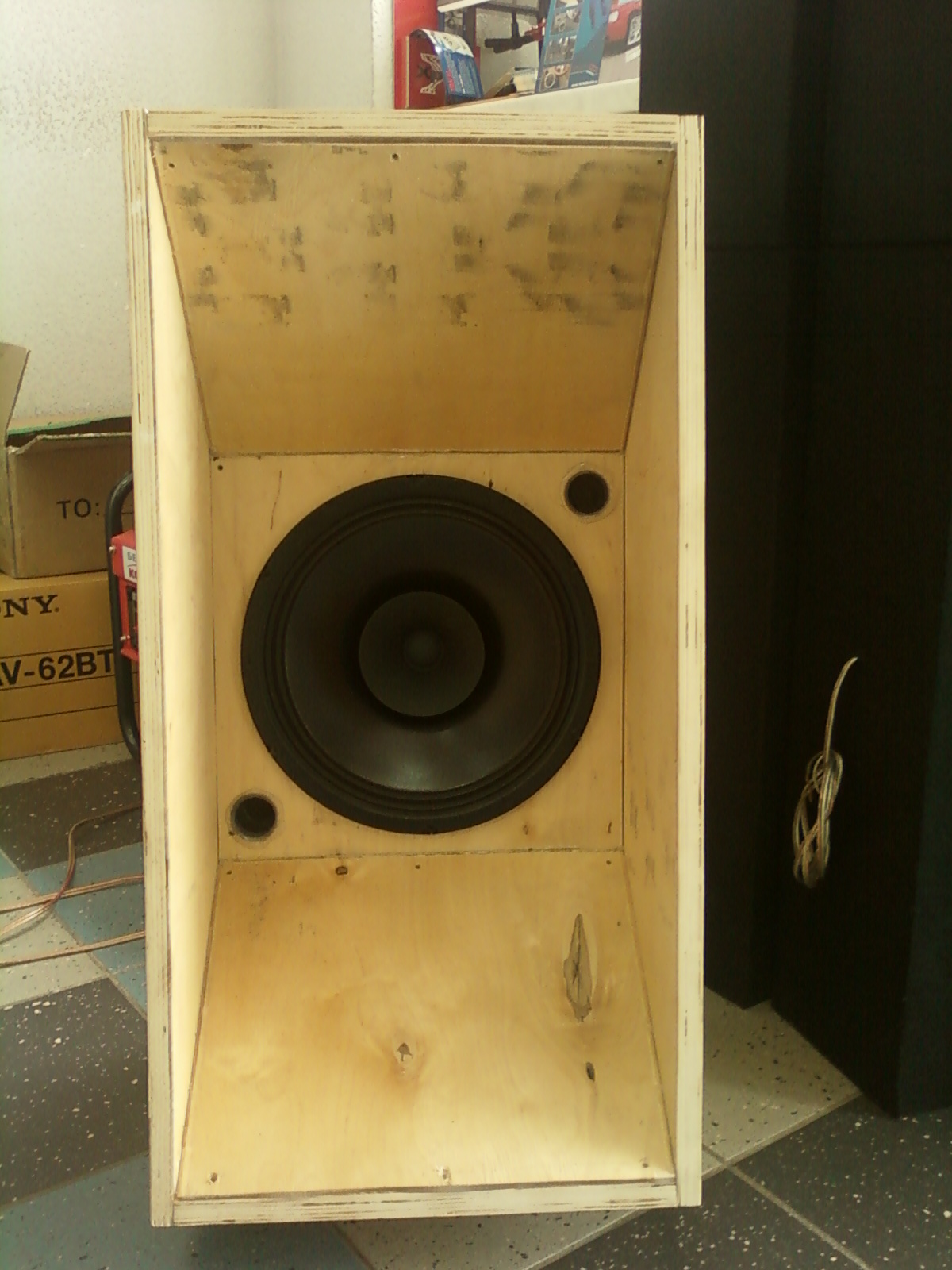

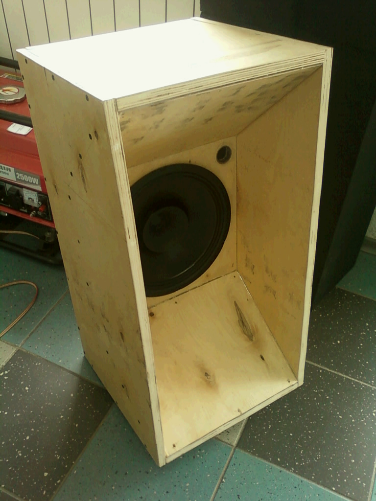

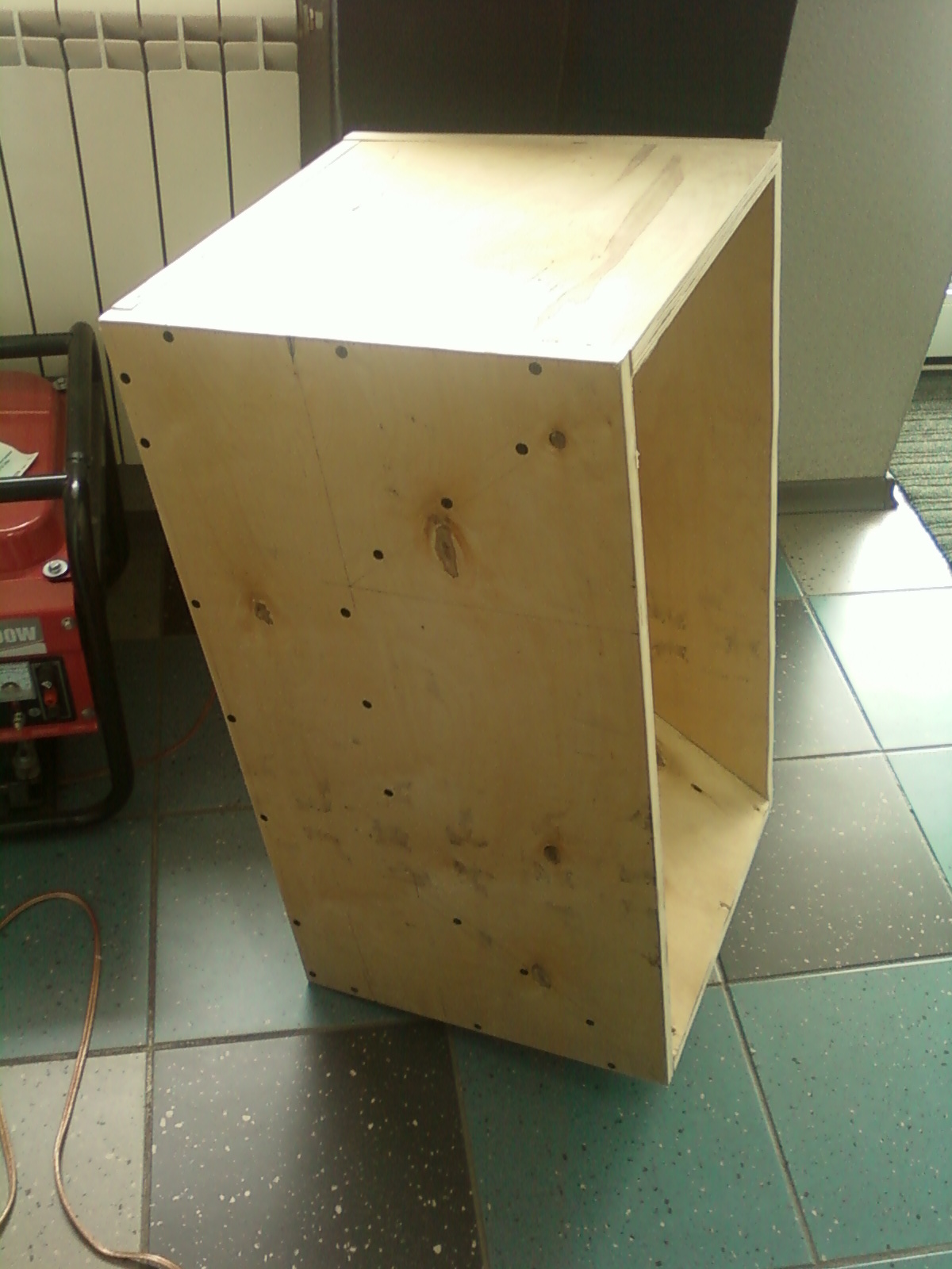

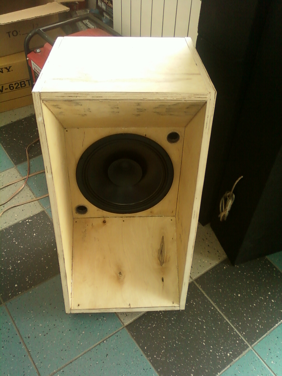

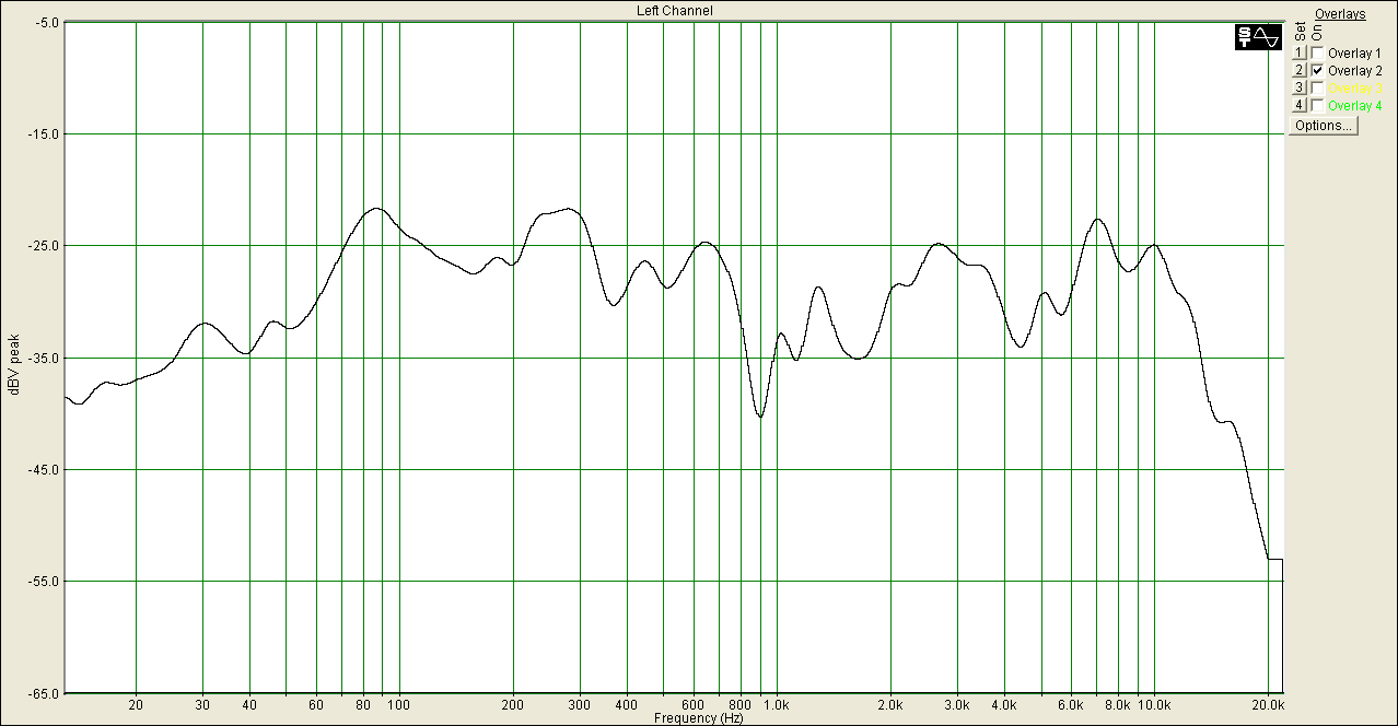

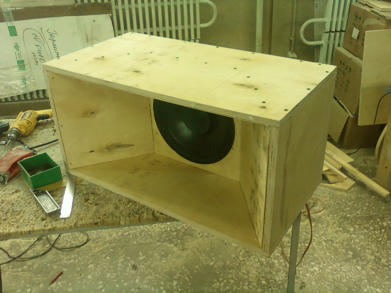

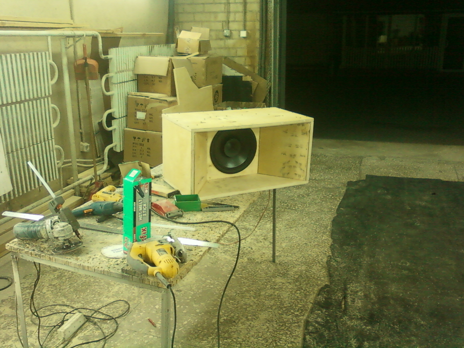

    Обещанный гибридник. Хотел сделать их пару и создать тему, но сейчас приоритеты перераспределились и он пока поселился в гараже на сохранении
    Отапливаемый гараж -- шик) Гибридник большооой
    Это столярный бокс нашего сервиса. Есть возможность по-заниматься экспериментами, когда сил хватает после рабочего дня
    Гибридник большооой
    Да где-же большой - 38х39х75 см. На улице кстати ему ничуть не хуже, чем в помещении, если даже не лучше в отличие от обычных АС, даже дальнобойность зачетная, особенно с учетом размера.

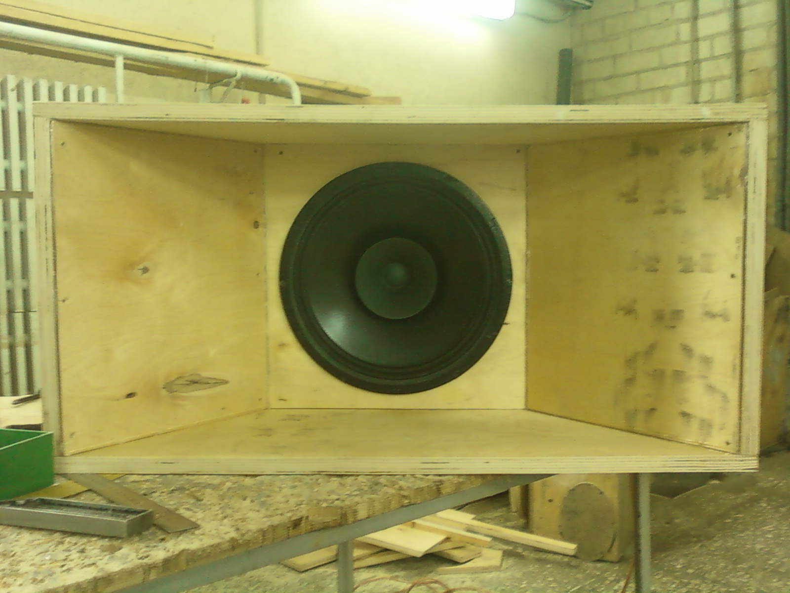

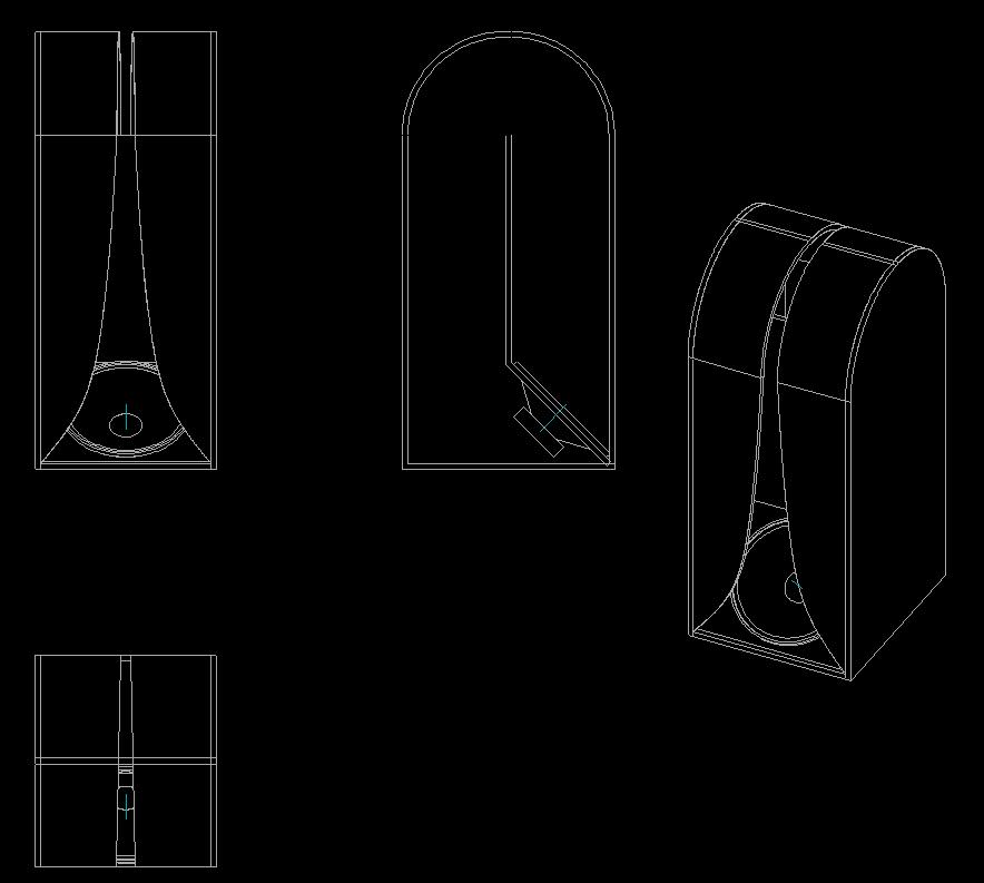

    К теме о нч звене на 18". Если бы делал сейчас то сделал бы так.Почти по классику.

    Сурово. Содержать такую штуку в чистоте замучаешься и выглядит несколько нестандартно) Сзади динамика скос угла под 45 разве не нужен?
  20. #679
    18.03.2011
    Степи Донецкие.
    854
    Можно сделать.А можно и не наклонять панель с динамиком.С пылью борьба будет постоянно конечно.Но зато карлсоновский вырез уменьшает количество пичков и средств необходимых для борьбы сними.Штука конечно грандиозная для комнаты хотя привыкаешь ко всему.Когда то мои 80 литров фазики казались мне монстрами а теперь как то мелковаты кажутся.А этот монстр думается мне в комнате звучал бы очень душевно.Дело даже не в количестве баса.Он думаю должен передавать дыхание (зала и все такое).
