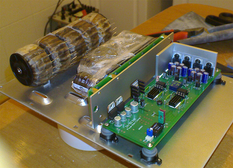

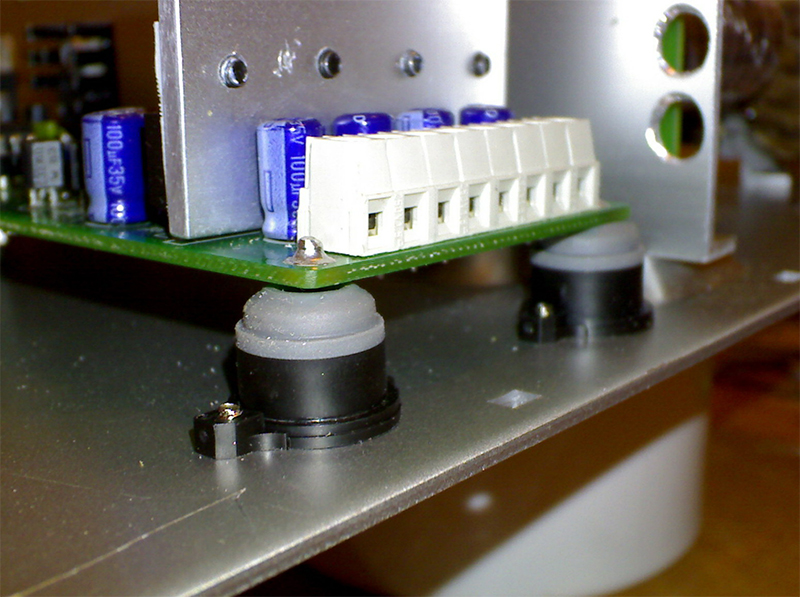

    Продолжаю упражняться с компоновкой очередного Picardian.
    Вариации на тему питания, демпферы и прочая

    Красиво, но демпферы на основную плату зачем?
    По-моему, количество трансформаторов маловато.
    Так больше и некуда, плату с литами может быть логичнее было бы задемпфировать но конструктивно- не получится. Может поставлю весь кронштейн с первичным БП на вибро развязку. В общем, считайте что мне просто так захотелось. Шоб було.
    Audiomaniac, Больше не влазит. Канал намотки трансов временно прикрылся, зато попались весьма хорошего качества по хорошей цене как раз подходящие трансики. Почему нет? Хочу услышать хотя бы один вразумительный аргумент.

    А в чем сермяжная правда заматывания кондеров скотчем ?

    snark13, правда таки сермяжная- маркировка кондеров не сольвент пруф, легко стирается и вообще в процессе многократной сборки разборки коцаются банки- некрасиво. Никакого скрытого смысла нет. Хотя не обещаю, что к окончанию проекта банки не будут обмотаны нагревательной спиралью, подключенной к термостату, точно по Ульянову. Потому что полный хайендец будет.

    вопрос на пост #668
    А кз-витка у трёх средних ториков не будет или ось у трансов пластиковая?
    Последний раз редактировалось sergeynim; 20.03.2010 в 14:30. Причина: уточнение

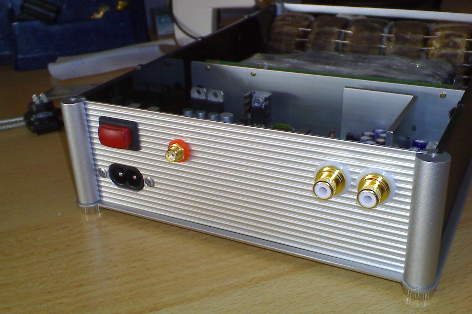

  20. #679
    Джем
    10.08.2008
    Харьков
    2,195
    По умолчанию Re: Новый ЦАП от Назара - DAC Picardian chord v1.0
    sergeynim, ось дюралевая но в пластиковой трубке, плюс в отверстия стоек вставлены н-образные резинонвые втулки, так что контакта со стойками там гарантированно нет.
