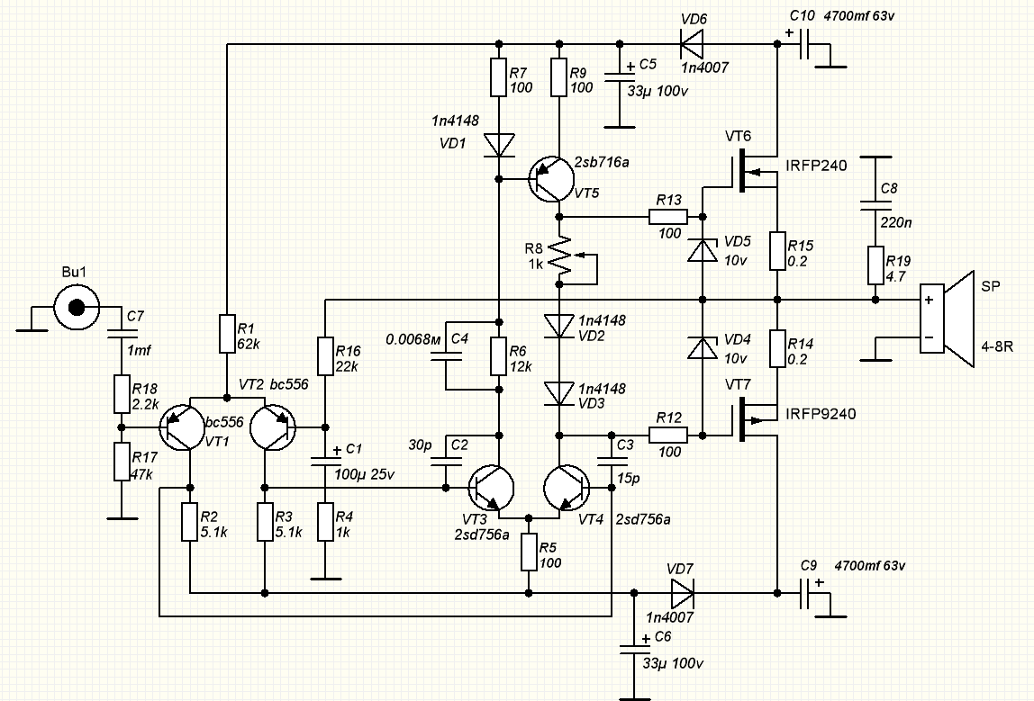

    Подскажите, как ту можно реализовать регулировку тока покоя?
    R8 - регулировка.

    Для регулировки тока покоя ВК - удалите диоды D1,D2 . Вместо них поставьте подстроечный резистор ом на 1000 . Истоковые резисторы R18,19,21,25 - удалите , они тут принципиально не нужны .

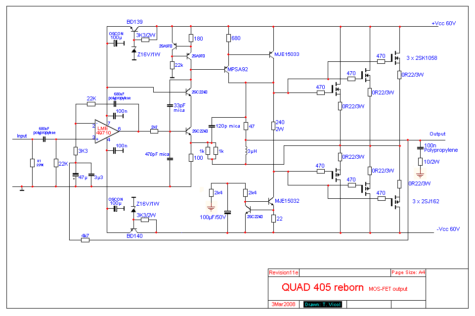

    Цитата Сообщение от юраборода Посмотреть сообщение
    Самое смешное, я тоже ищу усилитель более хорошо звучащий, но как то пока не удачно....
    Попробуйте модификацию Квода.
    Квод я собирал наверное лет тридцать назад, на 825 и 827, оставил очень хорошее впечатление, печатки бы на этот вариант-с тошибовскими полевиками. Я бы попробовал....

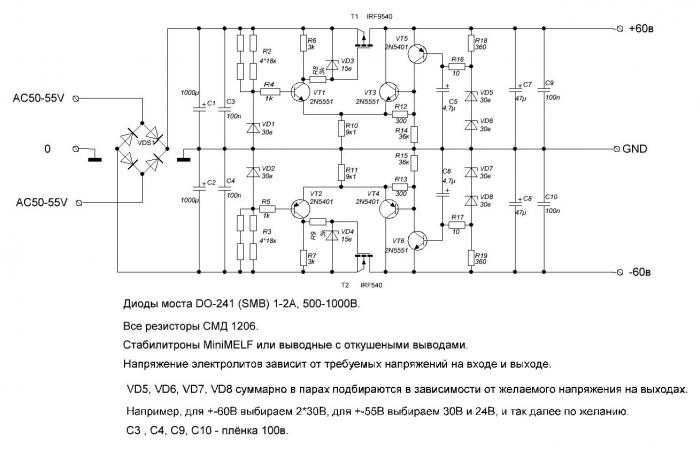

    Цитата Сообщение от Andromed Посмотреть сообщение
    не нашел слаботочной схемы стабилизатора для питания входных каскадов.
  19. #678
    18.09.2015
    4
    По умолчанию Re: Простой усилитель с 2SK1058\2SJ162 в выходном каскаде.
    Теперь нашел, похоже не плохой вариант, люди собирали уже. Интересует только сколько допускается перекос в плечах питания усилителя напряжения 0,2 .... 0,3 вольта допустимо? Схему прилагаю.
