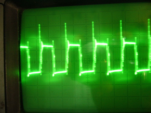

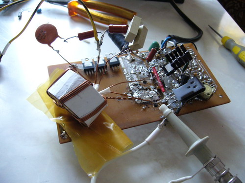

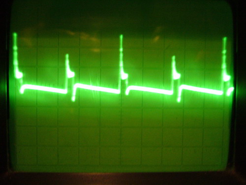

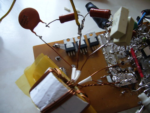

    Вот, сегодня попробовал намотать ПРОСТО трансформатор на 2х кольцах К45х25х11 2000 НМ лентой из 4х проводов 0,75 намотанных одновременно!! 5 витков. Тоесть я получил трансформатор с Ктр. = 1 Несимметрии быть недолжно (вроде бы) Все проводники уложены в один слой рядом друг с другом. Длина выводов примерно 3см. Во вторичках стоят снабберы 2 нФ + 240 Ом В первичке снаббера нет. Грузил все это хозяйство на лампочки: 36 В х40 Вт и автомобильную 12В х 90 Вт. Что я могу сказать.... Фото ниже!

  11. #670
    18.11.2009
    442
    По умолчанию Re: Авто ПН Norffа
    Снаббер в первичку и еще раз фото осцилла сюда. Хочу видеть что изменится.
    Начальные параметры снаббера 4.7 нф 10 ом параллельно каждому ключу. По месту поиграться с параметрами добиваясь меньшего выброса.
    Зы: на ш-образниках таких проблем в таком масштабе я не встречал, здесь же коэфф. заполнения проводом не высокий, много "воздуха" между витками, не исключено что инд. рассеяния все-равно остается большой.
    + еще емкость по питанию инвертора надо усилить. мало пары керамики, надо добавить еще на борядок бОльше. Хотябы микрофарад 50 набрать, хорошо пойдут чип-танталы в корпусе D, каждый такой по 3А спокойно держит. Если нету то пару электролитов сверху на 1000 мкф на время проведения экспериментов
    Рекомендую осцилл в силовое питание ткнуть, там наверняка грязь не слабая.
    Здравствуйте VVS_! большое спасибо, что возитесь со мной! Хорошо, я попробую! Только сейчас ключ сжег! пока крутил частоту...

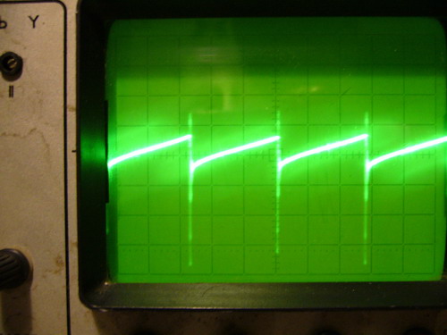

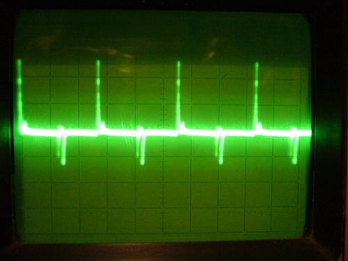

    Да пробовал я однажды осцилл туда совать! непомню величину пульсаций, но они были и не очень красивые! как до входной индуктивности так и после нее. VVS А на какое напряжение нужно тантал? я подозреваю что на 16 вольт будет мало? Пробовал просто электролиты подтыкать паралельно стоящим на плате (у меня где то даже на фото есть 2200х50в) ни форма шума, ни амплитуда не менялись! А керамики много надо и емкость? Большое спасибо за понимание и внимание!!!!
Название:	Пульсации тока в питании.jpg
ID:	70694   Нажмите на изображение для увеличения.
Название:	Пульсации тока в питании1.jpg

    Сколько вольт на деление осцилл?
    Форма очень грязная, в питании должна быть аккуратная пила. На лицо индуктивность цепей питания, пока она есть, выбросы на стоках будут и демпферы не помогут.
    Надо уменьшить площадь контура питания и поставить туда чип керамики микрофарад на 20 (в корпусе 1206 или 1210)
    Сквозняков нет ибо на картинке четко видно мертвое время и выше на картинках оно тоже есть
    Зы: Не исключено что осцилл ловит наводку и по факту выброса может не быть вовсе. Чтобы предостеречься от этого осцилл желательно отвязать доп. трансом от сети 220 вольт. Так же не исключено что провода щупа очень длинные и собирают наводки. щуп должен быть с делителем, стандартный.

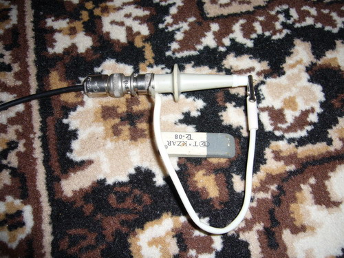

    у меня щуп вообще кусок экранированного провода, в качестве самого щупа - ручка шариковая, экран доходит до нижней головки и сигнальный провод с экрана выступает мм на 5 - пока не жалуюсь на наводки, все чётко...

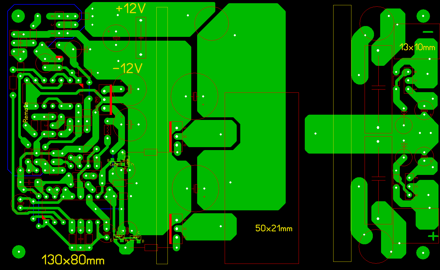

    Керамики напаяю! Привожу печатку, на которой все сделано. Вроде бы когда была жива ветка и обсуждался проект Норфа всех аксакалов его печатка устроила! Я только расширил полигон земли под выходными фетами (что бы расположить их лежа под платой) Покритикуйте пожалуйста если не затруднит!

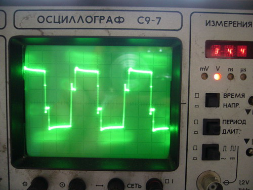

    Кстати, вот форма тока, которая была при подборе числа витков на калькуляторе Лысого: Тоже присутствуют выбросы! Но сама форма тока линейно нарастающая! то что доктор Лысый прописал! Загибов нет! Я павильно понял?
    Точно такой же щуп и у меня! Только заводской!
    Жалко 500 руб на нормальный щуп?

    Дмитрий, скажите сколько милливольт или вольт в клетке?! Без этого картинки не имеют смысла.
    Если у вас 10 милливольт в клетке и вот такие вот выбросы в масштабе амплитудой по 30-50 милливольт, то это будет означать идеальное питание, можно забить и не заморачиваться.
    А вот если у вас там 5 вольт в клетке, то повод для заморочки существенный.
    По поводу отвязки от сети. У разных осциллов разная емкостная связь с сетью. Есть осциллы с ИБП внутри (всякие новомодные китайские) так у них емкость с сетью прямая, в районе 10 нан. Такие осциллы без развязки использовать вообще нельзя потому что они собирают все что попало и показывают погоду, если испытуемый девайс имеет хоть малейшую емкостную связь с сетью или реальной землей.(а при питании от лабораторного БП такая связь есть всегда)
    Чтобы увидеть что именно ловит осцилл, надо замкнуть щуп и точкой соединения прикоснуться к земле или плюсу рабочей схемы. Если на экране будет чисто, значит наводок нет и картинка правдивая. если на экране будут волосы, значит их можно умозрительно вычесть из полезного сигнала, но однозначно следует заняться устранением причин их возникновения
    Виноват! исправлюсь! просто вольтметру осциллографа не очень доверяю, а ручной установки коэффициента деления и времени развертки у моего осцилла нет! осциллограф С9-7. Не китайский с нормальным трансформатором внутри.
    Обязательно проверю!
    По поводу печатки: не посмотрите? что то я выпрямительные диоды развести лучше не могу! Думаю нужно сделать нармальную печатку и уже на ней настраивать? А то еще что нибудь новое на новой печатке вылезет!
