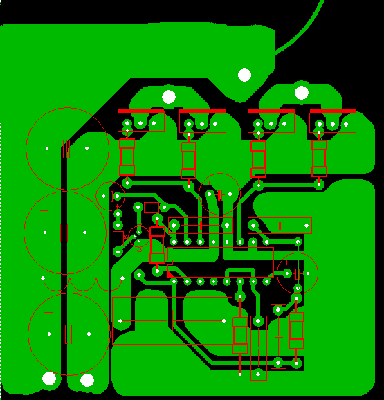

    я левый и правый путаю
  3. #662
    ну 12 же вольт к трансу идёт в левом верхнем углу!!
  4. #663
    Давно не заходил
    08.04.2005
    Краснодар
    642
    а разве + нужно заливать?
  5. #664
    а разве нам не нужны наименьшие сопротивления силовых линий?
  6. #665
    Давно не заходил
    08.04.2005
    Краснодар
    642
    догнал!
  7. #666
    мимо, не знаю, что и сказать.. нарисовать можно, но вы не обидитесь?

  9. #668
    смотрите, и на размер файла обратите внимание
  10. #669
    Давно не заходил
    08.04.2005
    Краснодар
    642
    вот!
    не знаю,как у тебя такие маленькие получаются?

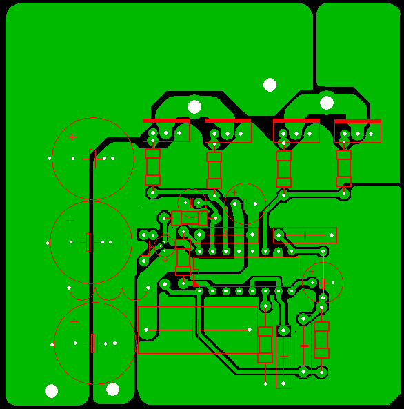

  16. #675
    Давно не заходил
    08.04.2005
    Краснодар
    642
    М16,на прошлой странице в архиве кидал.
    p.s.подскажите,а такая заливка рулит?а то медь жалко
    Последний раз редактировалось m01971; 29.12.2005 в 18:24.
  17. #676
    Давно не заходил
    Аватар для TDA
    30.10.2004
    Люберцы
    1,190
    m01971, Если медь жалко то можно решёточкой но только не те места по которым идёт основная часть тока
  18. #677
    Давно не заходил
    08.04.2005
    Краснодар
    642
    так рулит или нет?
    Всех с наступающим
  19. #678
    Давно не заходил
    Аватар для TDA
    30.10.2004
    Люберцы
    1,190
    m01971, Да вроде нормально Можно кстати делать заливку используя инструмент вычерчивания общей шины.
    PS к поздравлениям присоединяюсь
