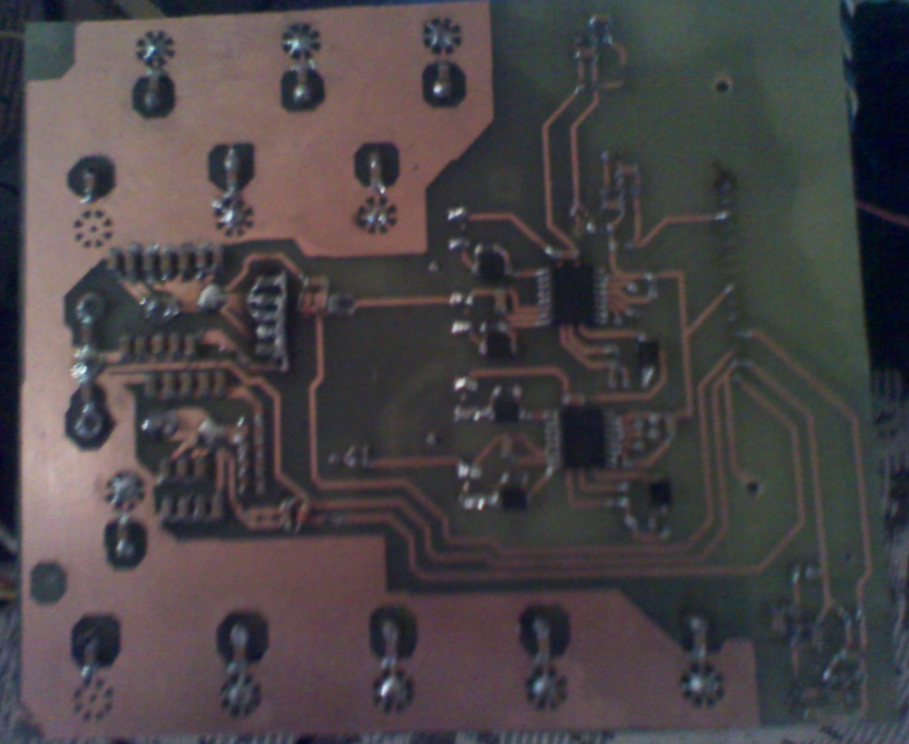

    Здравствуйте, уважаемые форумчане. Очень давно приспичило собрать мостовую схемку уважаемого Алексея. Собралась она нависным монтажом и надрываясь заработала. Спустя несколько месяцев наконец-то вышло во:

    Отличается от авторской: irfb4227pbf + irs2110 через 7ом и 10bq030trpbf, в бутстрепе murs120t3g да и на входе обычный инвертирующий повторитель на NE5532, ну и блокировочных емкостей поболее. Что характерно - за не именеем нормального бп питание силовой части идет от трансформаторов от компьютерных колонок (2x27вольт 1 ампер). Опятьтаки на большом входном сигнале генерация пропадает - будто защелкивается на n*10 милисекунд - вот:

    Если увеличивать номинал резистора между Logic ground и Low side return у irs2110 - щелчки только ущащаютя.

    Цитата Сообщение от Андрей. Посмотреть сообщение
    Интресно эти щелчки в начале атаки могут быть вызваны падением питающего напряжения (как видно с +/-27 до +/-6)? А то страшновато подключаться к мошному источнику. Как думаете?
    Этог быть не должно! питание должно быть не более 20% просадки. Если у вас питание драйвеа и компаратора от того же транса, то вполне не удивительно.
    дроссель должен быть на одном сердечнике.
  19. #678
    Питание силовой и сигнальной (логика - отдельно, кампаратор - отдельно, 12в драйвера - одельно) части конечно же никак не связано. Земли тоже вроде не плохо развязаны. Дык говорите на одном - ща попрубуем.
    Последний раз редактировалось Андрей.; 20.11.2011 в 13:45.
  20. #679
    В общем попробывал на одном - тоже самое. Субьективно - может и лучше. Принципиально щелчки ни куда не делись, вроде чуть по реже. Объективно не мого сказать. Могнитопровод намагничивал в одинаковом направлении от обоих плеч.Раз они возникают при резком появлении сигнала ниже 700гц - будем считать, что виноват источник. Попазжа найду чего получше. А на частотах выше 700 гц первый всплеск без щелчка (на динамик) просто взрывает голову, затем громкость пловно, но очень быстро снижается.
