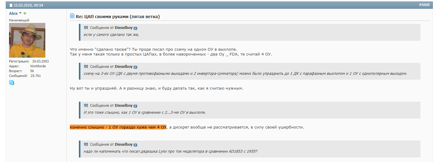

    а как у самого сделано не сказал.
    А что, обязан был?
    (скажи еще спасибо, что я как некоторые, не публикую свои схмы с заведомо сделанными ошибками. а остальное - что хочу, то и рассказываю).
    Тем более, что с твоей буйной фантазией - ты и сам придумаешь что там. Правда, врядли оно совпадет с тем, что там на самом деле
    И, кстати, я ничего не "оборжал", кроме сравнения 449х с 4396 и т.п.

    Какой-то ты мутный, Алекс, оборжал, а как у самого сделано не сказал. Ладно, что с тебя взять, сама скрытность. Сам себе на уме, а другого по борозде.
    Что самое удивительное - это поведение форума, когда начинающий говорил о 3-вентильном выхлопе - Страйус смелся изо всех сил, когда же заговорил об этом старожил Аликс, но уже с 4-мя вентилями - Страус как-юудто голову в песок спрятал, умно так.
    А есть принципиальная разница. Ты в своих высказываниях говорил исключительно про количество ОУ. А Алекс прежде всего смотрит на схемотехнику. Поэтом три ОУ в твоих словах и три ОУ в словах Алекса - это разные вещи. Очень разные. Совершенно абстрактные "выходы на нескольких ОУ" у тебя, и конкретные реализации выходов у Алекса.
    Так что у тебя "космические корабли бороздят" (ну в общем ниочём), а у него всегда подразумеваются конкретные решения.

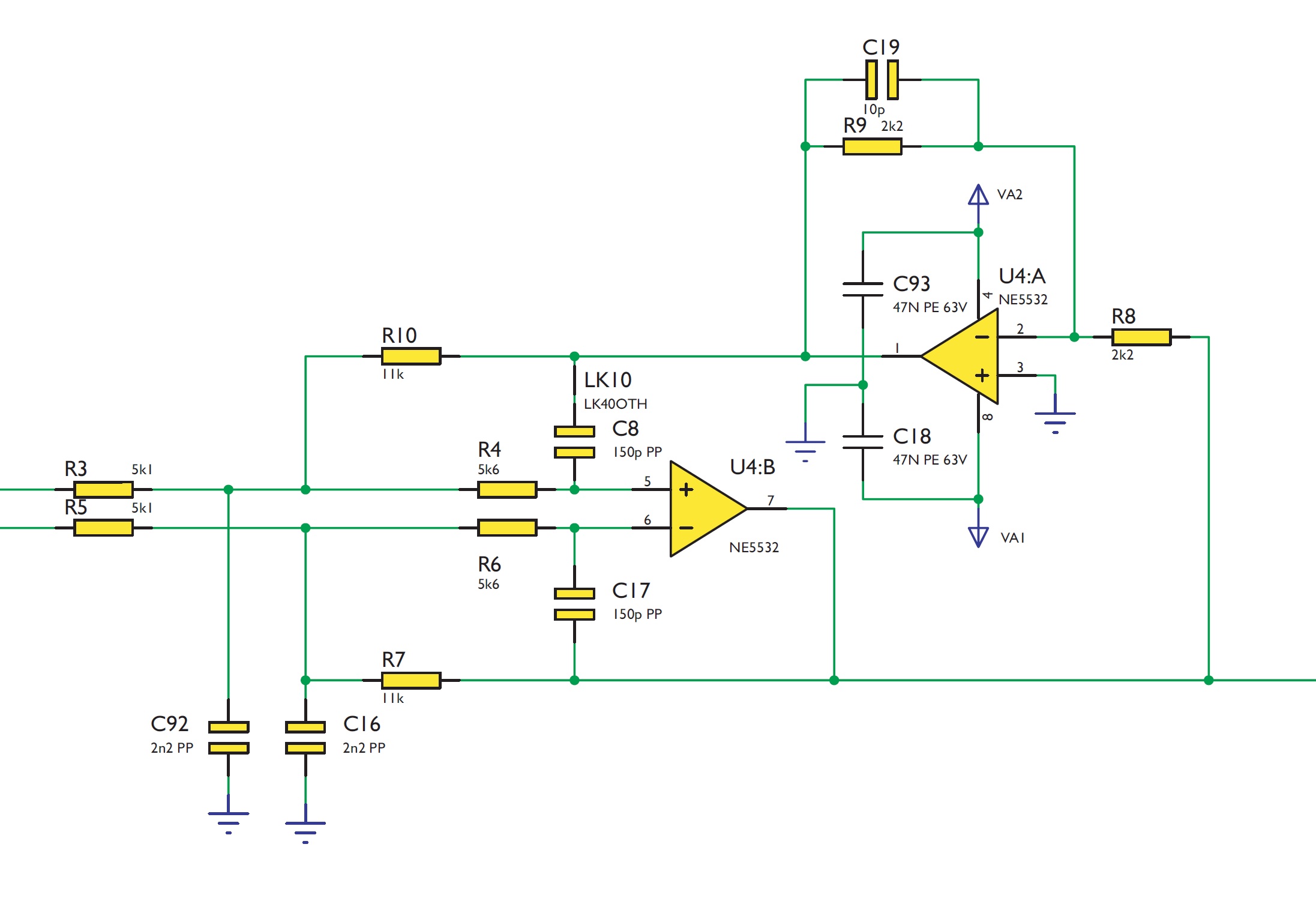

    Цитата Сообщение от medium Посмотреть сообщение
    Вложение 342101
    Интересно, в чём преимущества подобной схемы преобразования дифференциального сигнала? Инженеры Cambridge Audio просто решили не искать лёгких путей?
    Это схема каскада, в котором отсутствует синфазка на входах ОУ.
    Преимущества
    1) прежде всего, в отсутствии синфазки , и связанных с ней неприятностей. Впрочем, именно в этом месте реально проблем от синфазки практически не бывает;
    2) одинаковый импеданс обоих входов этого каскада для рабочего сигнала. Способствует равномерной загрузке плечей предыдущего каскада, как следствие - одинаковый уровень порождаемых ими четных гармоник и их взаимпокомпенсация после сумматора. Впрочем, для большинства ЦАП это не очень актуально.
    Недостатки (например меньшее усиление, шум) - продолжение достоинств.
    П.С. Чтоб понять как это работает, можно представить себе эту конструкцию как ФуллДиффАмп. От обычного ОУ он отличается (по большому счету) наличием второго противофазного выхода - вот этот самый второй противофазный выход и реализован на дополнительном ОУ.
    Преимущества
    Спасибо за подробный ответ.
    Получается, что подобная схема с дополнительным ОУ может быть полезна в случае, когда выход ЦАП довольно чувствителен к сопротивлению нагрузки и нет возможности или желания использовать перед сумматором ФНЧ на ОУ, которые будут выполнять функции буфера для выходов ЦАП плюс обеспечат равномерную нагрузку на оба его плеча?
    То есть, эта ПсевдоФуллДиффАмп схема на 2-х ОУ, где ФНЧ совмещён с сумматором, в какой-то степени должна быть равноценна популярной схеме на 3-х ОУ (2 ФНЧ, они же буферы для дифф. выходов ЦАП плюс сумматор). Если это на самом деле так, то маркетологам и инженерам Cambridge Audio в этой части схемы удалось сэкономить один ОУ на канал без ущерба качеству, а применив здесь сдвоенные ОУ ещё и сэкономить на разводке и обвязке питания
    Типа того, но я в свое время от нее отказался.
    оно же, давно https://forum.vegalab.ru/showthread.php?t=36510
    По измерениям не понравилось или субъективно?
    Как коротка, однако, память у Страусов...
    Это как хдесь: https://forum.vegalab.ru/showthread....=1#post2558161 ?
    Она самая и подразумевалась, не уже ли можно было не догадаться?! Но это всё равно ничего не поменяло, как показало время. Только у него эти однофазные предфильтры были "собраны" на одном ОУ с двухфазными выхлопами, а у меня на 2х вентилях одного корпуса.
    Где ты увидел там его схемотехнику? У него там были только слова, что 4 лучше 1-го. Так что не надо просхему, на которую дал ссылку, опять же, я, а не ты или он. Так что слова в данном случае были как у меня, так и у него. А сколько я схем и анализа их ранее приводил, то можно вот так взять и не учесть, просто и без зазрения совести.
    Это у тебя бороздят, а у меня конкретные решения были: из AD1955, например.
    Спецом выделил для тебя, где ты смог увидеть конкретное решение в его словах:
    И то и другое - я не увидел явных преимуществ перед простой схемой на одном ОУ, а схеме на 3-4-х ОУ оно все равно уступало.

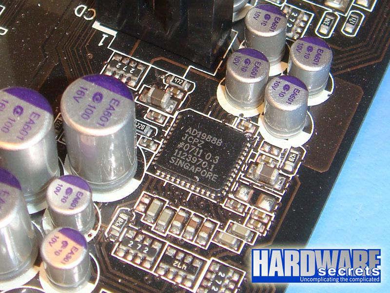

    Пока что увидел только:
    Не помню я однобитных микрух ЦАП с параметрами как у этих кодеков:
    AD1839, 2004 г., 96 кГц макс.: "Multibit Σ-∆modulators with perfect differential linearity restoration for reduced idletones and noise floor"
    "The CS4207 is a highly integrated multi-channel lowpower HD Audio Codec featuring 192 kHz DACs, 96 kHz ADCs, 192 kHz S/PDIFTransmitters and Receiver, Microphone pre-amp and bias voltage, and a
    ground centered Headphone driver. Based on multi-bit, delta-sigma modulation, it allows infinite sample rate adjustment between 32 kHz and 192 kHz."
    "Самый последний тренд в области встроенного звука — использование нового кодека на основе чипа Realtek ALC1150. Производители именуют такое решение по-разному. Например, компания ASRock применяет гордое словосочетание Purity Sound, которое объединяет аппаратные и программные решения, а также новые технологии, ориентированные на требовательных меломанов. Данное решение, обеспечивающее поддержку 7.1 CH HD Audio, имеет два усилителя на базе чипов TI NE5532. Один из них (Differential Amplifier) предназначен для вывода сигнала на колонки, другой (Premium Headset Amplifier) — служит для работы с наушниками, имеющими сопротивление до 600 Ом.
    Используемая технология Direct Drive предполагает отказ от традиционных конденсаторов — вместо обычных применяются специальные конденсаторы WIMA и ELNA, встречающиеся в профессиональной аудиоаппаратуре. Все элементы аудиоподсистемы изолированы на уровне слоев PCB, что должно позитивно повлиять на качество выходного сигнала."
    https://www.osp.ru/pcworld/2013/12/13038216/
    что, мол, достаточно сделать ПП на n-слоях, и усё, проблема решена
    Системные платы компьютеров на порядки сложнее внешних ЦАП. Профессионалы, которые их проектируют, имеют опыт работы с ГГц скоростями и помехами, а также многокилобаксовую измериловку, в отличие от начинающих.
Название:	AD1988 520_011.jpg
    А ещё есть правило "shit in - shit out", которое и на звучание дельтасигменных фонограмм можно распространить.
    Пользуйся, специально для тебя создали.
    Позитивно, это сколько?
    Именно, посмотри как разводятся высокоскоростные шины PCIE и DMA DDR - в верхних слоях без всяких экранов, жгутищами впараллель длиннющими дорожками. И что ты теперь будешь рассказывать?
