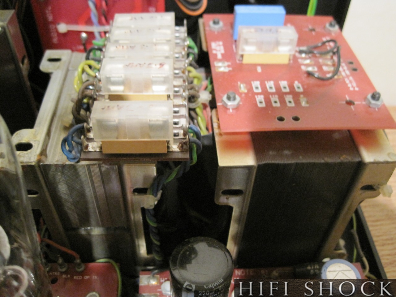

    Цитата Сообщение от sael83 Посмотреть сообщение
    У нас обычно продают капсон, эльзет и т.п...
    В AUDIO NOTE MEISHU Line капксоны вовсю используются, и ничего, за десятку K$ продают.
    "Capxon Group (Capxon International Electronic Company Limited) - один из ведущих азиатских производителей алюминиевых электролитических конденсаторов. Продукция компании широко используется в компьютерной периферии, источниках питания, потребительской электронике, коммуникационном оборудовании, системах освещения и автомобильной электроники."
    Последний раз редактировалось stan marsh; 28.02.2014 в 12:12.
    Самодельщикам не стоит на это ориентироваться. У нас не серийное производство и маркетологи не давят...
    Вот это кроссовер акустики стоимостью ~200000р.
    Вы себе будете так делать?

    По звуку получше современных, весьма музыкальны. Причем не похожи ни на современный силмик, ни на керафайн, нечто своё
    Ладно, потренирую их, замерю, будет видно...
    а может по размеру банки сравнить - если некомпакт и близко к фг или классике, есть шансы...
    при этом непонятно - насколько серия на термосадке, соответствует начинкой такой же розничной серии, и она ли там вообще внутри
    Там номиналы катушек должны уехать как минимум на 20%-25% а то и больше при таком расположении. Интересно они это учитывали при намотке
