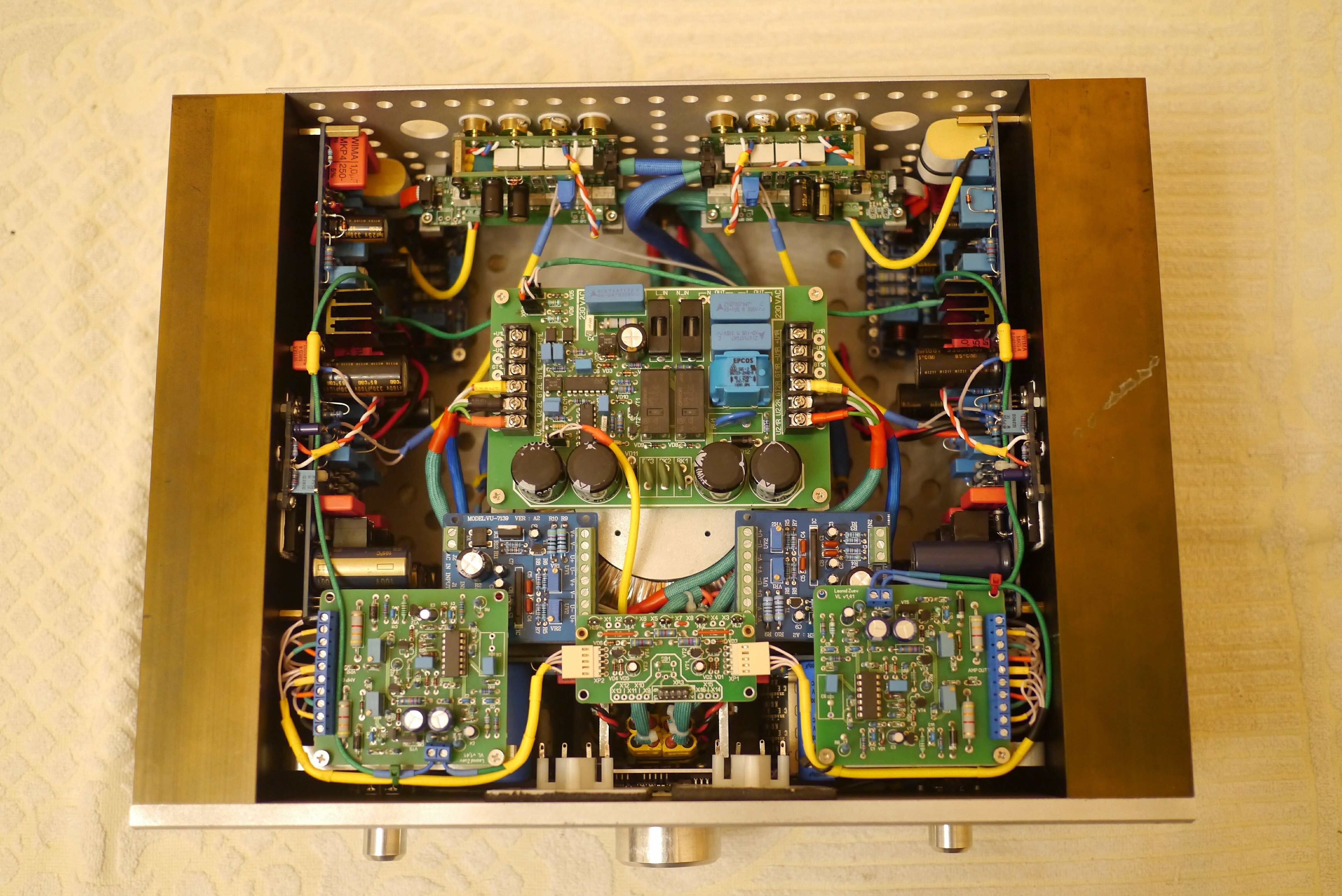

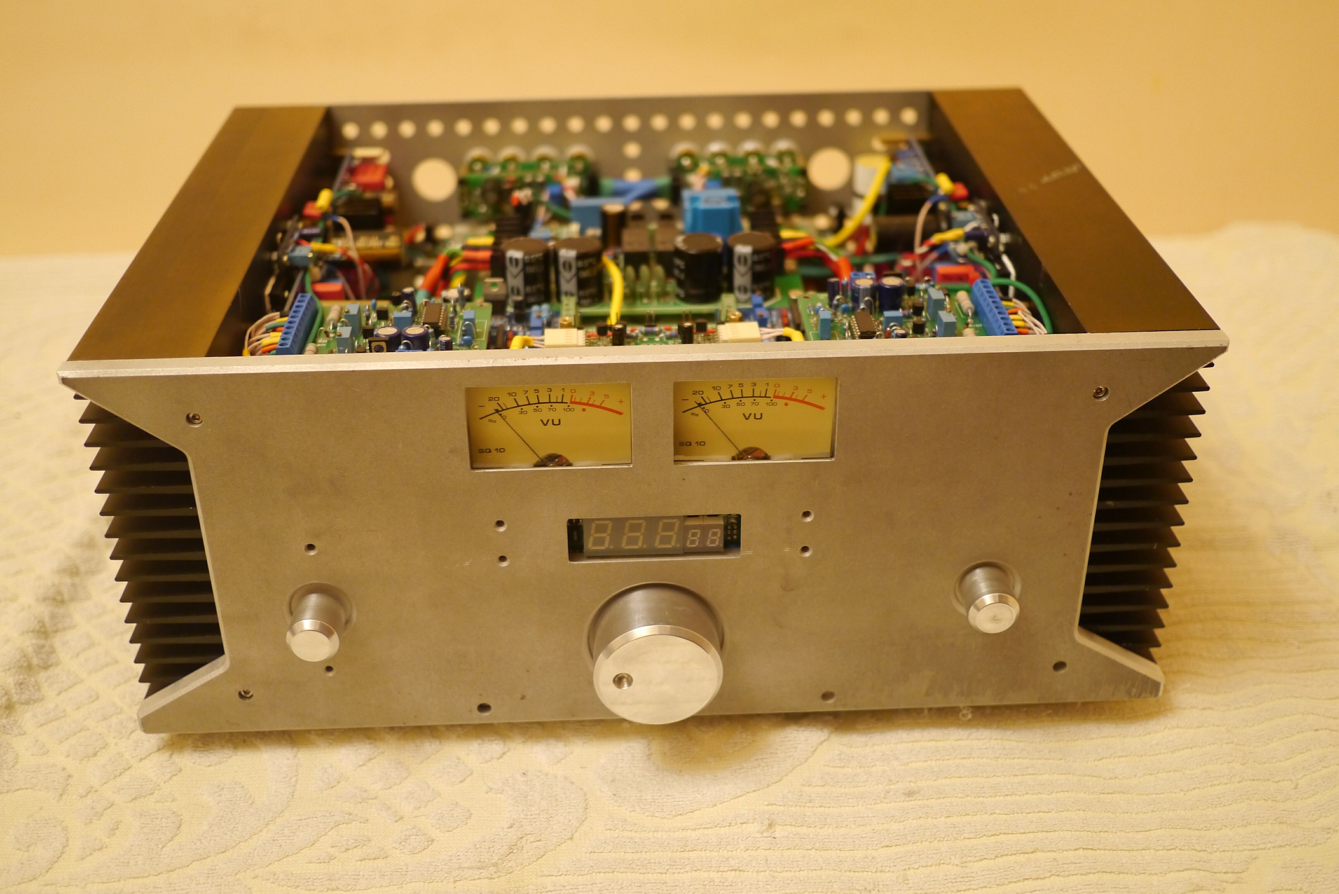

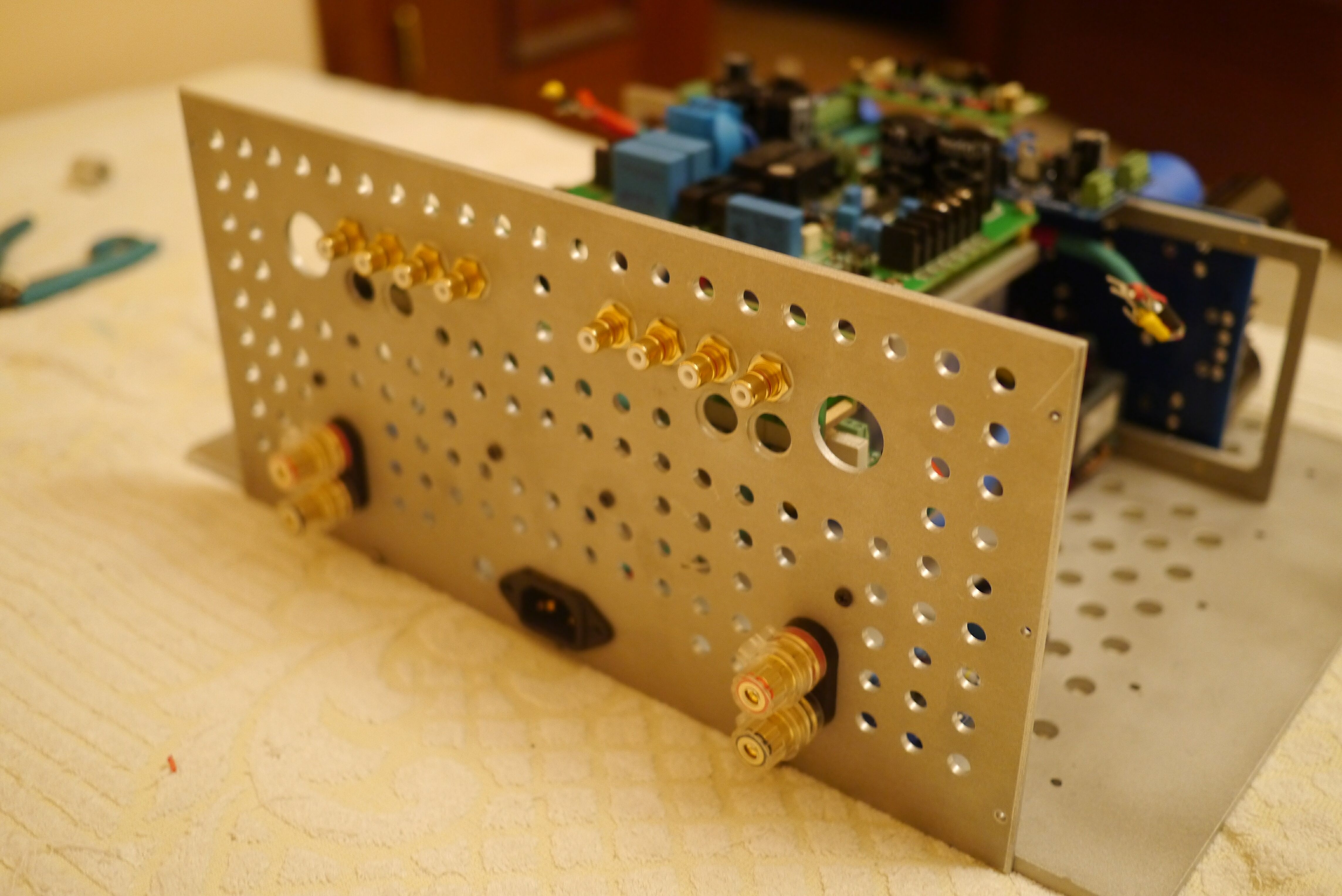

    Хочу вставит свои пять копеек в проект.
    Давно мечтал собрать что то подобное но то времени не было то средств, а основная причина не было более менее готового решения.
    Хочу сказать огромное спасибо Леониду Зуеву за проделанную титаническую работу в проектировке усилителя.
    Началось все с приобретения КИТа, покупал у Вадима (renovator).
    Регулятор громкости Никитина от Antecom Максиму большое спасибо
    за прекрасное устройство, помощь и консультации в воплощении моего проекта.
    Потом пару недель в SolidWorks и под чутким руководством и советам Вадима
    я наваял вот такой дизайн.
    Потом еще около месяца мучений с изготовлением корпуса, по Москве цены разные в основном не адекватные в некоторых местах просили 70т.р!!!
    По итогу без лишних понтов сделали ребята на заводе им. Хруничева.
    Вот что получилось:

    08.05.2010
    249
    ksa007. Почему у Вас рёбра радиаторов горизонтальные? Может лучше распилить радиатор пополам (Хотя ровно пополам не получится - сами прикиньте как) и повернуть его на 90 градусов, чтобы рёбра были вертикальные? Охлаждение получше будет.
  7. #6666
    Частый гость Аватар для ksa007
    24.04.2005
    134
    На то есть несколько причин первая не доступность в свободной продаже радиаторов с горизонтальными ребрами, а те что есть стоят как чугунный мост))
    Вторая причина, на охлаждение это влияет только теоретически так при токе покоя 200мА температура выше 65-70гр. не поднималась.
    В перспективе я думал конечно разрезать радиаторы и привинтить их на алюминиевую пластину или был еще вариант отфрезеровать ребра радиатора и вставить как бы внутрь
    рёбер 200мм кулек, смотреца кстати очень красиво. Эффективность убийственная я на столе проверял, больше 40гр вообще не греется, но фрезеровать было лень))

    подскажите характеристики последней стадии усилителя Леонида?
  10. #6669
    22.02.2005
    3,133
    Цитата Сообщение от ksa007 Посмотреть сообщение
    Вот что получилось:
    Сборка аккуратно выглядит.
    Многовато.
    Это очень хороший вариант в данной ситуации.
    Цитата Сообщение от viktor123 Посмотреть сообщение
    Здравствуйте, Леонид. Подскажите, почти за три года эксплуатации постепенно начал сдвигаться порог срабатывания защиты. Если раньше легко выдерживал пиковые перегрузки, сейчас срабатывает защита, как слева так и с права одинаково. Пробовал чуть сдвинуть подстроечниками, всё равно срабатывает.
    Виктор, добрый день!
    Причины могут быть разные, начиная от повышения напряжения питания ВК, существенного нагрева ключей VT6, VT7 в схеме защиты и заканчивая выходом из строя каких-то элементов.
    Желательно проверить схему защиты и заново установить пороги по описанию из инструкции по наладке, выложенной в первом сообщении.
    Смотрите в файле "Параметры" из первого сообщения.

  12. #6671
    24.04.2005
    134
    Так они вроде изначально должны на радиаторах стоять Леонид об этом говорил и в мануале написано.
    Просто вопрос какой размер должен быть, я вот так сделал
  13. #6672
    Старый знакомый Аватар для viktor123
    03.12.2008
    698
    Нормально сделал, но внутри корпуса при длительной работе они всё равно согреются. Наладку надо делать при хорошо прогретом усилителе, но если температура внутри корпуса ещё возрастёт то ток защиты всё равно уменьшится.
  14. #6673
    12.02.2012
    г. Ковров
    ksa007, я заметил у вас на фотках 2 селектора входов, я не понял почему 2. я приобрел у Максима набор РГ Никитина, там был 1 селектор входов и я запаял в него 8 RCA.
    Заранее благодарен

  18. #6677
    24.04.2005
    134
    Цитата Сообщение от harman Посмотреть сообщение
    Сорри! не внимательно прочел, что два селектора входов, а не Att7. Тогда не знаю, пусть ответит ksa007!
    Кстати селектора входа на фото действительно два в каждом по 4 RCA разъема. Возможно конструктивное решение такое.
    Да все верно селектора действительно два. Проста в моем варианте используется балансный вход который требует коммутации "+" и "-"
    поэтому используя один селектор получится всего два входа, а при двух селекторах соответственно четыре.
