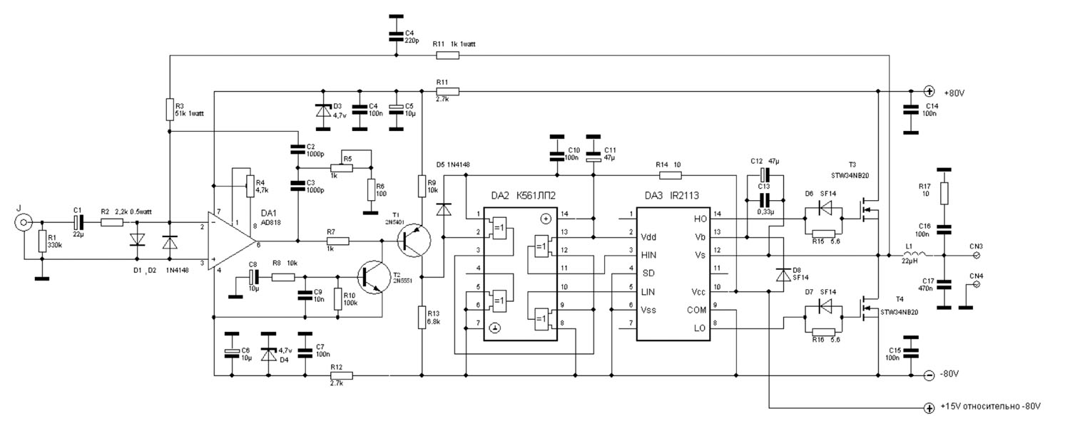

  18. #6658
    03.10.2006
    Екатеринбург
    199
    По умолчанию Re: D class для саба.
    Wager, ставь 4-6шт параллельно.
    Помогите схемку до ума довести:
    Какие будут предложения по оптимизации?
  19. #6659
