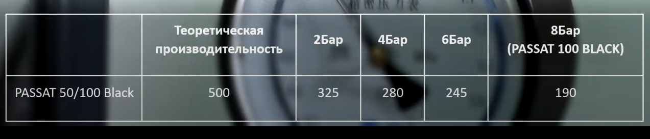

    Выбираю компрессор для покраски краскопультом. Хотел взять ременной масляный на максимальную производительность из тех что есть в продаже 220в.
    Из кандидатов Remeza СБ4 С 50. LB30 А, 50 л, 2.2 кВт Производительность теоретическая/на выходе: 420-336л/мин. В основном его хвалят, но цена в 60тыс кусается.
    Второй кандидат из приличных китайских с толстым металлом в качественном исполнении это AURORA CYCLON-75 TURBO ACTIVE SERIES, 60 л, 2.2 кВт Производительность на уровне ремезы 425-320л/мин. Причем фактически измеренная на стенде, есть видео на ютубе.
    Но меня напрягает тот факт что такой производительности будет мало даже для краскопультов WALCOM SLIM HTE которым надо до 290л/мин причем это на 2атм. CYCLON-75 TURBO как раз и дает по ТТХ 290л на 2атм, но он должен работать в старт-стопном режиме. И для того чтобы он успел остыть в паузах, рекомендуют накидывать +30% от расхода краскопульта в таком режиме.
    Получается нужно 377л/мин на 2атм, с такой производительностью компрессоры выпускаются только на 380в. Даже 3-х цилиндровые на 220в имеют более скромную производительность 305л на 2атм.
    Получается по хорошему или использовать краскопульты с расходом максимум 225л/мин. Или минуту красишь, потом ждешь пока остынет и накачает снова.
    И теперь вот думаю, может стоит посмотреть в сторону безмасляных?
    Например AURORA PASSAT-50 BLACK - 2.9кВт 220в, легко стартует даже при пониженном напряжении в 170в. Весит меньше, может поднять один человек без напряга, более компактные размеры.
    Производительность теоретическая 500л/мин, измеренная на выходе при 2 атм - 325л/мин. При этом компрессор может работать безостановочно, ему не нужны паузы как масляному. По обзору плановая замена тефлоновых колец через 1200час. работы. Стоимость ремкомплекта 300р., меняются легко. В моем случае даже если красить по 4часа на выходных каждую неделю это 6лет до ревизии. И еще немаловажный момент, отсутствие масла в воздухе, что для покраски есть очень хорошо. Нужна только сушка воздуха от влаги.
    Такие компрессоры говорят используют в стоматологии, пашут по 10лет без перерыва. Цена гуманная.
    Может кто сталкивался с ними и есть отрицательный опыт? Отговорите пока не поздно.
    Производительность безмасляных 2.9кВт на 2атм 325л/мин против 290л/мин у самых мощных (на 220в) ременных масляных 2.2кВт
    Вранье. 50л компрессор на выходе не даст 320л. никогда. Вот если к нему ресивер. Если брать то минимум 100л. компрессор. И то тогда 300-320л. на выходе. Емнип.
    Так это никак не связано, объем ресивера не влияет на производительность. Объем ресивера влияет на продолжительность накачки в одном цикле. И соответственно если повесить доп ресивер на маломощный компрессор, то компрессор будет сильнее нагреваться, что приведет к сокращению срока службы. Это касается масляных компрессоров.
    А вот безмасляный можно нагрузить и 200 и 300 доп ресивер, с таким буфером можно красить и девилбисами и сатой с перерывами.
    По моим расчетам, 100л ресивер после накачки до 10атм хватит до повторного включения на 8атм ровно на 24сек (при расходе пульта 250л/мин на 2атм). Сответсвенно 50л хватит на 12сек, потом подкачка.
    А вот безмасленный может работать непрерывно, ему не нужен отдых на остывание.Поэтому нужен ли ему ресивер на 100л или достаточно на 50л? Ресивер это просто буфер для поддержания стабильного давления.
    у них нагрев заметно выше, так что отдыхать ему всё же желательно, у меня подобный, но на скромные 240л (по входу).
    Работает в режиме старт-стоп, но у меня и расход не высокий, хватает, но без запаса
    А ещё они потише обычных, иногда это важно. Влагоотделитель ессно нужен

    240л (по входу).
    У меня как-то не укладывается как его может хватать даже на самый скромный краскопульт. Хотя если поставить внешний ресивер литров на 300, накачать до 10атм, то можно красить и проф пультами с паузами.
    Смотрел недавно видео на ютубе сравнение безвоздушного Кратон и новейшего от авроры PASSAT-50 BLACK 4G. У последнего нагрев заметно меньше. В инструкции пишут про отсутствие требования работать с перерывами. На канале авроры есть ролик где такой компрессор работает по 8 часов непрерывно в течении 2 недель. Это значит что я смогу работать гаражными SLIM X-LIGHT HTE/HALO 8230** c расходом до 260 l/min на 2 bar и даже SLIM X-LIGHT HVLP 8330** 295 l/min. А в идеале также новой белкой KIWAMI4-BA4J 270 l/min и даже Sagola 3300 GTO NEW TECH 285 l/min. Причем в непрерывном режиме.
    На последние правда цена кусается так что куплю себе для начала на али клон Iwata W101.
    Удалось протестировать лично Passat 500 4G. Напряжение в сети было 230в (в нем встроенный вольтметр) накачал 45л ресивер 8атм за 52сек! Это что-то около 412л/мин на выходе. На нагрузке меньше, но до 6атм качал вообще бодрячком.
    На ощупь тепленький, по ощущениям градусов 50.
    Хваленый Remeza СБ4/C-50.LB30A результат 50л ресивер - 84сек тоже 8атм, что в пересчете на л/мин всего лишь 285.
    Значит, хорошие сапоги, надо брать (с).

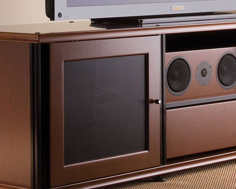

    Подскажите где можно найти такую сетку?
    Хочу в стойке добавить циркуляцию и вместо сплошных дверок сделать вентилируемые.
    Так оконная же не? Если нужна "в цвет", то нужно обратится в компанию занимающуюся наружной рекламой, у них есть как правило несколько вариантов перфорированных полотен с разной степенью % соотношений, а главное они могут нанести на неё рисунок, любой, например структуру дерева или лого
    Это не пленка. Там металлическая перфорированная панель, как на некоторых грилях акустики.

    Это не пленка.
    Так оконная же не?
    Пишу жи бьiвают антимаскитньiе сетки вставляющиеся в рамки, которьiе в свою очередь крепятся к окнам, они бьiвают как металлизированньiе, так и конкретно металлические, продаются рулонами и на отрез в лобазах типа леруамерлен.
    Не знал о таких.
    Что то такое, только черное ищу

    Не знал о таких.
    Наберите в гоголе кириллицей сетка металлическая мелкая ячейка, возможно вам фартанёт)))

    черное ищу
    Можно добавить слово "воронёная"
    И с позволения, я сделал бьi не так, набрал бьi "перфорированньiй хдф" и "мебельньi профиль" или "багет"
