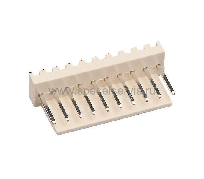

    Форумчане, нужен совет.
    Оригинальная плата управления двигателем ДБ-95 .
    Размеры оригинальной платы 205 х 105 мм .
    Сейчас удалось сократить плату до 200 х 102.5 мм .
    Вместо родных разъемов 10-ти и 8-ми контактных на плате поставлены разъемы MPW-8 и MPW-10 , шаг 5.08 мм, см. 2-е первые картинки.
    Вот именно эти разъемы НЕ дают сократить плату до 200 х 100 мм .
    Может быть поставить другие разъемы ?
    Например, разъемы типа WF-8 и WF-10 ? См. 2-е последние картинки.
    Тогда точно удастся сократить плату управления двигателем ДБ-95 до 200 х 100 мм , но потребует перепайки 2-х разъемов ответных частей.
    Что делаем ?
    Какие разъемы ставим ?

    Для заказа из Китая, по минимальным ценам, главное условие это 100х100мм и меньше. Всё что больше не имеет никакого экономического смысла, как бы его там не ужимай и не сокращая на 2-5мм.
    Так что предлагаю оставить геометрию в покое и применять стоковые компоненты коннекта.
    Никто не будет заказывать по 20-30 штук. Большинство, как правило, заказывает минимальный комплект, в размере 5 штук. Тем более эта плата одиночка, без парной составляющей.
    ИМХО - не стоит ничего ужимать.
    Кстати, а что за компоненты RC цепочки применены? Это ж самая ответственная часть. Какие современные конденсаторы подойдут в качестве замены тем же КСО и иже с ним?
    P.S.: Я так понимаю что кварцевой стабилизации тут не предусмотрено? А жаль. Есть же наработки и готовый проект.

    На новой плате управления двигателем ДБ-95 будет "оригинальная схема" + кварцевый генератор от Леонида.
    Т.е. на плате можно запаивать, как "родной" генератор на операционном усилителе ОУ и конденсаторах, так и кварцевый генератор от Леонида на выбор.
    Благо на "оригинальной" плате управления двигателем ДБ-95 места хватает с лихвой.
    Смотри ссылку ниже, PDF файл в прикреплении. Там видно, что компоненты сверху над платой еще не расставлены на самой плате, кварц и микроконтроллер.
    https://forum.vegalab.ru/showthread....=1#post2695444
    Сейчас плату удалось сделать 200 х 100 мм без проблем. Как говорится "утро вечера мудреннее", решение по размеру платы пришло утром "на свежую голову".
