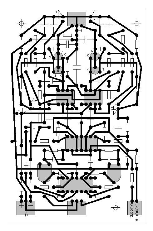

    Рылся у себя на диске, обнаружил УВ Полищука с п/п разводкой Е. Сокач к нему:
ID:	91741   Нажмите на изображение для увеличения.
    Очень напоминает УВ Е. Лукина
  16. #655
    13,209
    По умолчанию Re: Идеальный УВ кассетника
    УВ Лукина представляет собой симбиоз УВ Сухова и УВ Полищука.
    К сожалению, у всех есть недостатки, неоднократно упоминаемые в этой и других темах.
