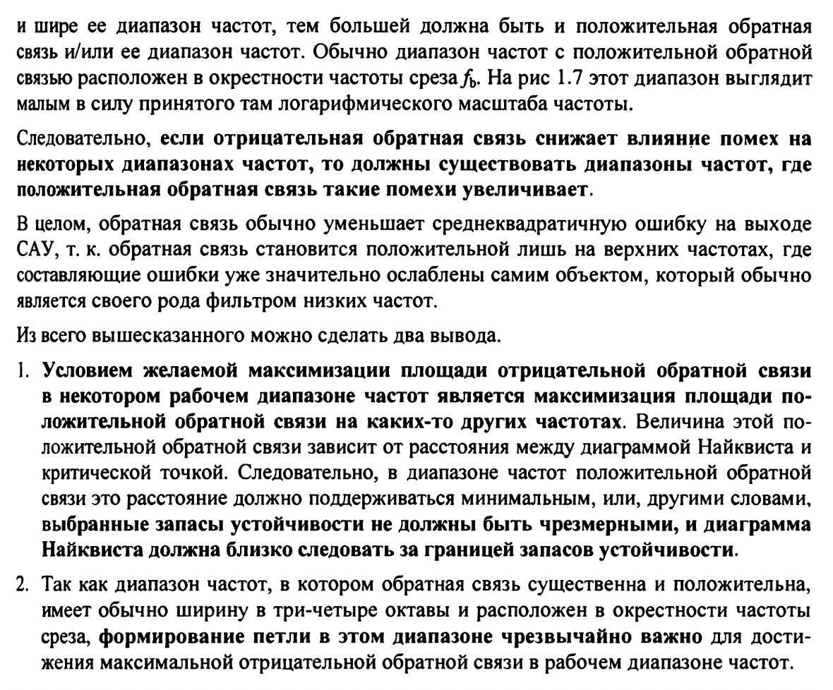

    Чем больше отрицательная обратная связь и шире ее диапазон частот, тем большей должна быть и положительная обратная связь и/или ее диапазон частот. Обычно диапазон частот с положительной обратной связью расположен в окрестности частоты среза.
    Следовательно, если отрицательная обратная связь снижает влияние помех на некоторых диапазонах частот, то должны существовать диапазоны частот, где положительная обратная связь такие помехи увеличивает.
    В целом, обратная связь обычно уменьшает среднеквадратичкую ошибку на выходе, т. к. обратная связь становится положительной лишь на верхних частотах, где составляющие ошибки уже значительно ослаблены самим объектом, который обычно является своего рода фильтром низких частот.
    Из всего вышесказанного можно сделать два вывода.
    1. Условием желаемой максимизации площади отрицательной обратной связи в некотором рабочем диапазоне частот является максимизация площади положительной обратной связи на каких-то других частотах. Величина этой положительной обратной связи зависит от расстояния между диаграммой Найквиста и критической точкой. Следовательно, в диапазоне частот положительной обратной связи это расстояние должно поддерживаться минимальным, или, другими словами, выбранные запасы устойчивости не должны быть чрезмерными, и диаграмма Найквиста должна близко следовать за границей запасов устойчивости.
    2. Так как диапазон частот, в котором обратная связь существенна и положительна, имеет обычно ширину в три-четыре октавы и расположен в окрестности частоты среза, формирование петли в этом диапазоне чрезвычайно важно для достижения максимальной отрицательной обратной связи в рабочем диапазоне частот.

    Цитата Сообщение от alexcp Посмотреть сообщение
    Чем больше отрицательная обратная связь и…
    Укажите, плз, источник цитирования. Поиск в Яндексе и Гугле по маске «площадь отрицательной обратной связи» дает ноль результатов.

    Новичок Аватар для alexcp
    11.06.2009
    83
    По умолчанию Re: Сверхлинейный усилитель по схемотипу Видерхольда 1977- 2021 (повтор и дополнение)
    Это из книги Лурье, ссылку на которую давал Teoretic в #644, стр.110-111.
    Спасибо! С площадями ООС и ПОС появилась ясность. Правда, к разработке УМЗЧ они имеют слабое отношение. Осталось прояснить остальные вопросы, возникшие в связи с постами:

    Замечал, что в этом контексте имхо довольно уязвимы многие схемы слежения, в частности за синфазкой входных узлов неинвертирующих усилителей. Характерно, что такие схемы слежения формально призваны повышать "исходную линейность". Т.е. вычурная линеаризация в звуковом диапазоне (закономерно улучшая формальные параметры в звуковой полосе!!) может оказаться чреватой тем, что превратит схему в бесполезный выкидыш технофетишизма
