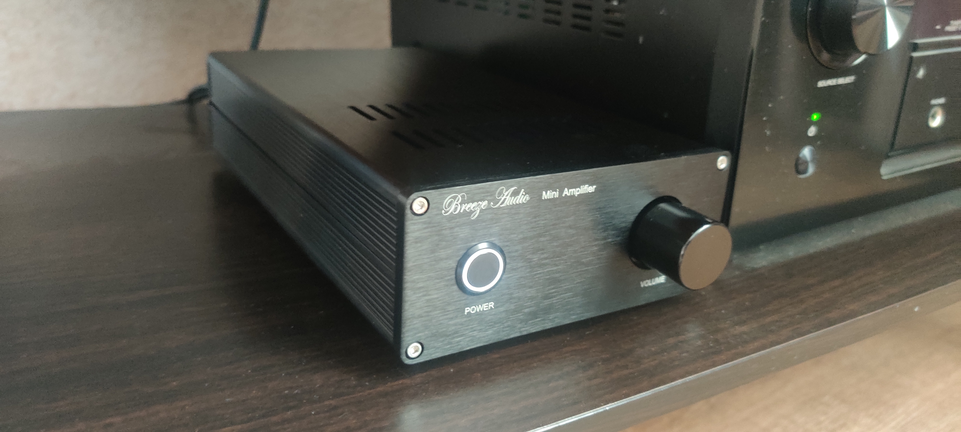

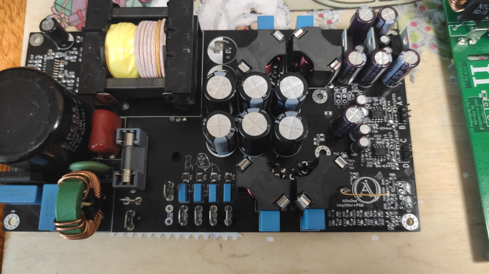

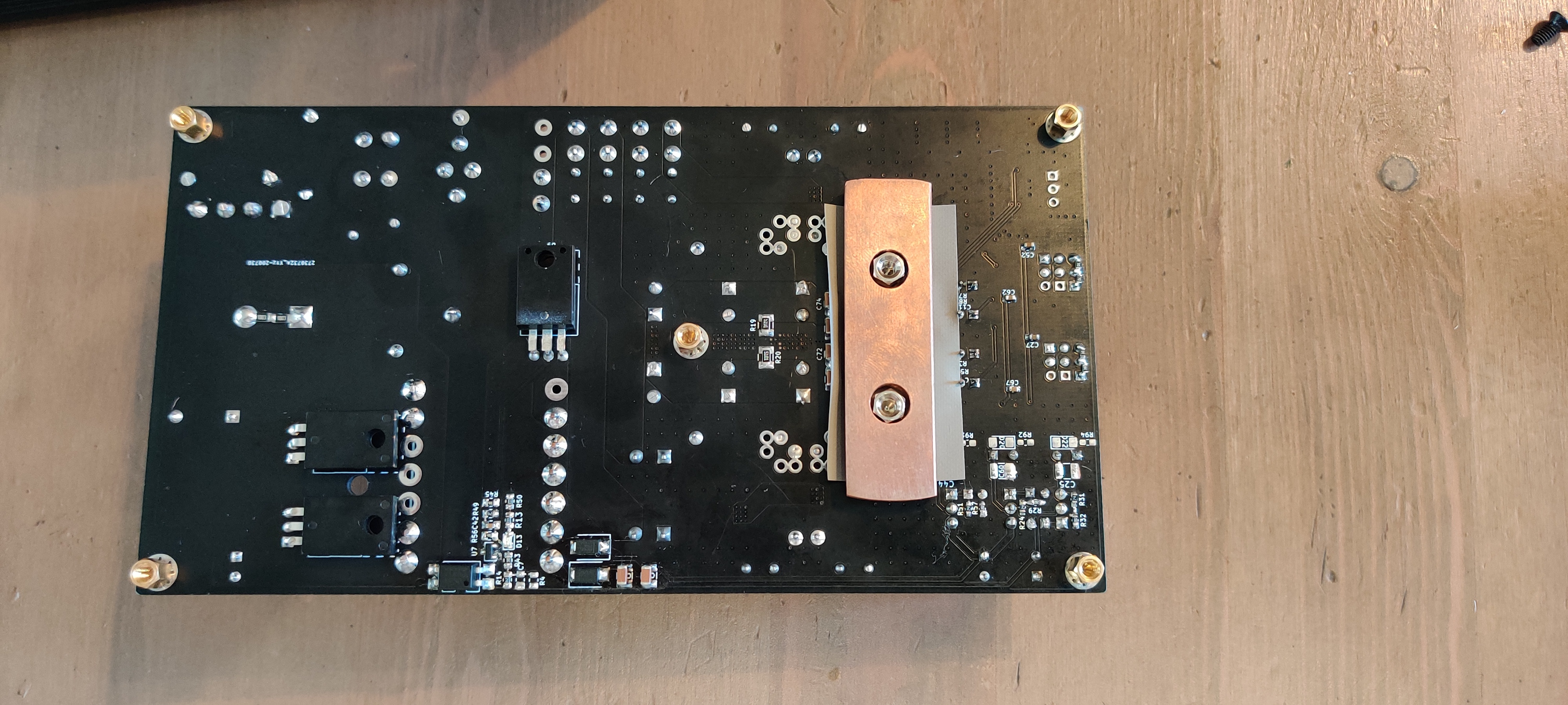

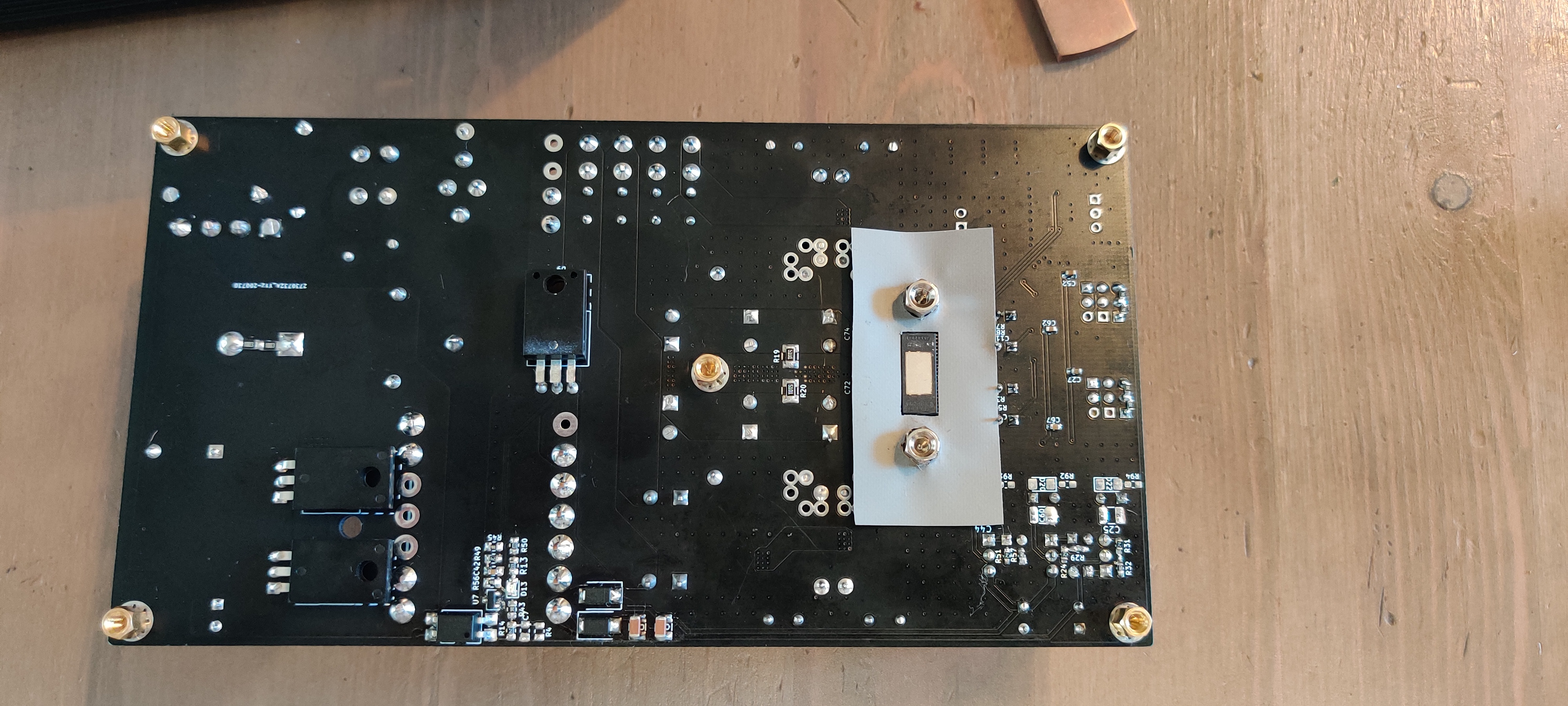

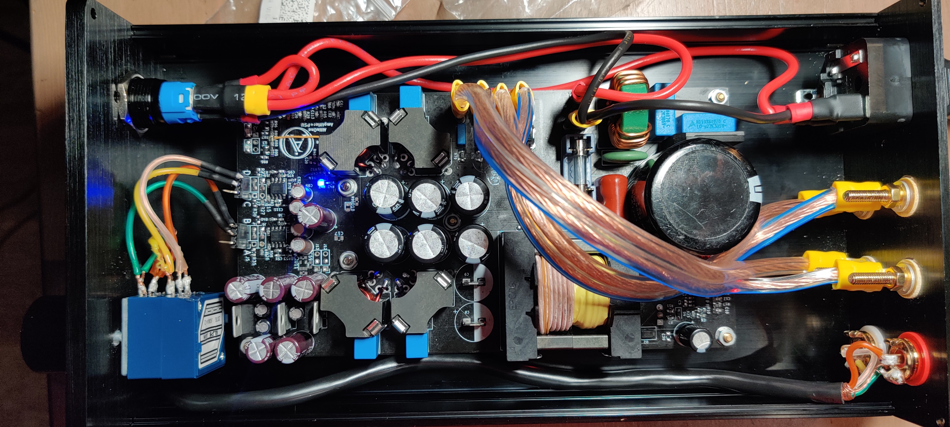

    Возможно это будет первый и единственный пост на этом форуме,но я обязан его оставить! Искал усилитель для НЧ звена домашнего кинотеатра и кривая завела меня сюда. Подсознательно ощутил потенциал кастомного аппарата, хотя можно было выбрать решение попроще. Тушку получил, комплектующие из алика дождался. Выточил медный термоинтерфейс, чтобы обеспечить комфортный температурный режим чипу. Максимальная температура на громкости выше среднего составила +38C, при температуре в комнате +26C. Пока сабвуферы не готовы, подключил собранный усилитель к фронтальной акустике... Понимаю, что база в виде ресивера denon 3400 конечно низковата, но эффект от переподключения прямо таки впечатлил! Это не похоже на щенячий восторг! Скорее это ощущение спокойной покорности перед прекрасной силой стихии. Я не мог и не хотел сопротивляться... Музыка легко взяла под контроль мои эмоции. Эпитеты, которыми часто характеризуют класс d, как то излишняя детальность, сухость и навязчивость, просто не сработали. Так же я прослушал женский вокал, к которому тоже встречал вопросы. Lyeoka, Дарья Ставрович, Дианна Анкудинова, Бьенси, Адель, боже, какие девушки! Повезло нам. Не добрался даже до hires записей, целый день залипал на музыку проекта Антона Беляева LAB на ютуб! Отличный мастеринг. Просто не верится, что такой малыш может дать такую сцену и такой комфорт. По краям диапазона тоже молодец! Вверху различаешь чем бьют по тарелкам - щетками или палочками, какой по протяженности удар. Если в записи есть бас, то усь такой - "ну ка подержите мое пиво!" Может я пишу очевидные вещи, я неискушенный слушатель. Конечно есть усилители-альфа-нагибаторы всего, но я готов жить дальше в счастливом неведении с моим TPA! Фронты к ресиверу я больше не подключу! Сабам придется собирать еще один усилитель. Автору и конструктору поклон! Пс: чем стереть противные белые надписи на корпусе? Растворитель что-то не берет.Нажмите на изображение для увеличения.

    Насчет надписей - не знаю, ацетоном пробовал, не стирает полностью, может подольше подержать надо. Это какая то УФ краска.

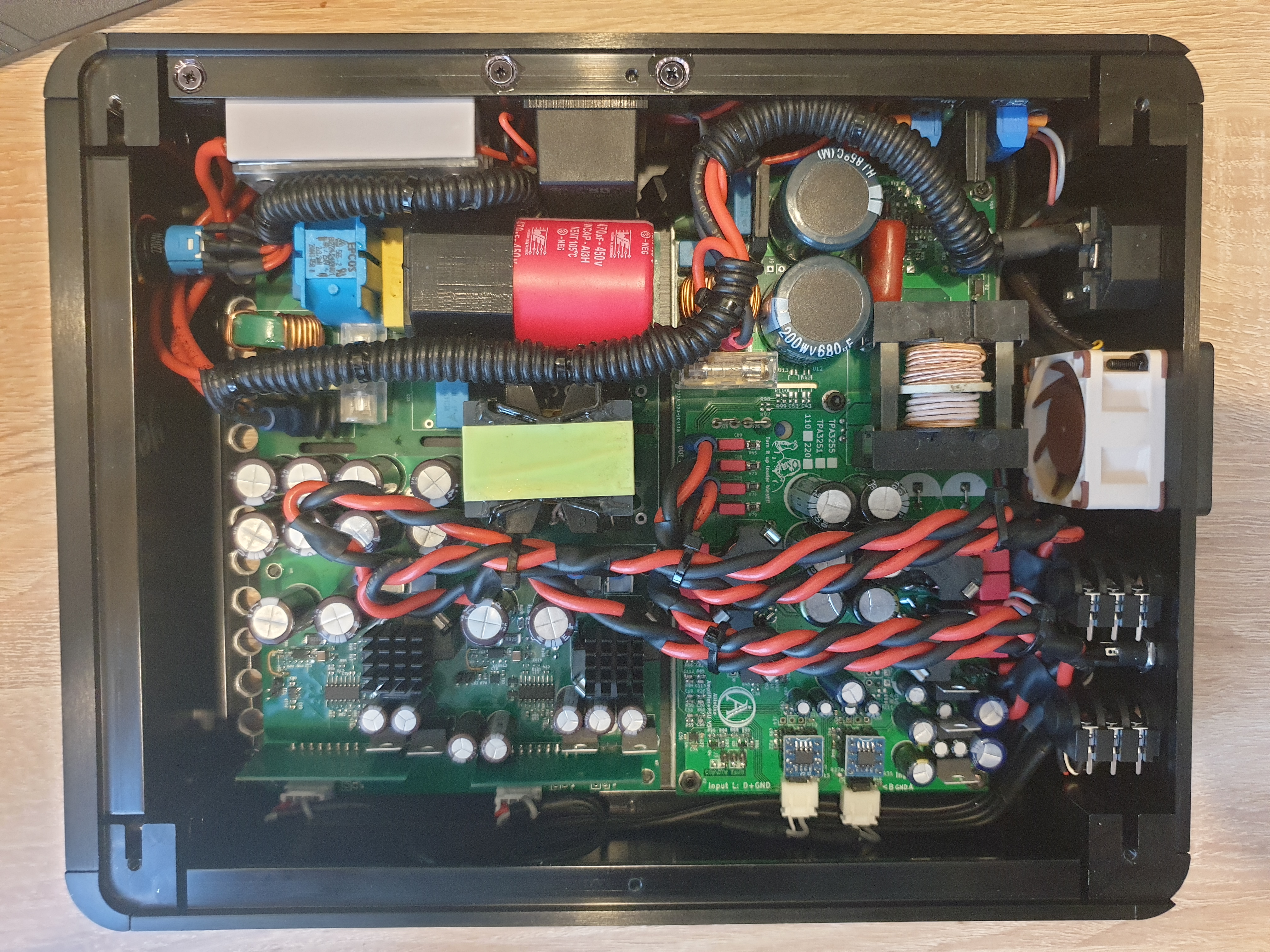

    Как показала практика, данные кнопки-выключатели не держат нагрузку усилителей, со временем (бывает и очень быстро) начинают залипать. Теперь делаю коммутацию через твердотельное реле.
    Вот пример, тут и кнопка аналогичная и есть вход триггера для дистанционного включения от "мастера", включают мелкий БП MW для кулера, а уже от него срабатывает мощное твердотельное реле для питания усилителей.
