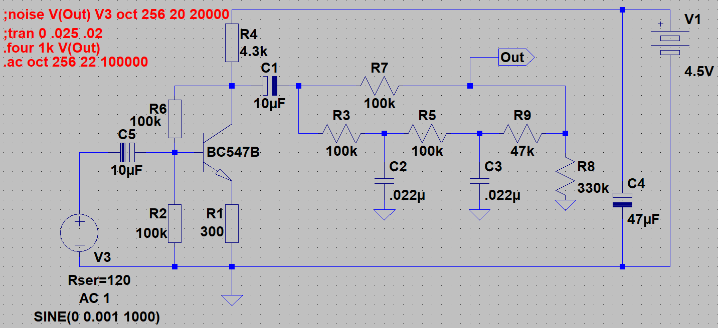

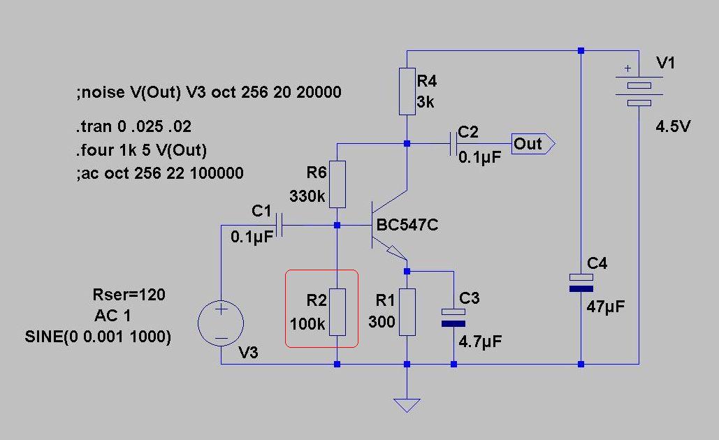

    Здравствуйте!
    В предыдущей теме я обратился к Вам за информацией про динамические капсюли от наушников, которые отлично могут служить во внутренней пикап-системе для акустической гитары.... нужно лишь усилить чувствительность, которая где-то в районе до 1 мВ !!
    Пожалуйста, подскажите и/или прокоментируйте варианты схем, которые я сам тоже буду предлагать.
    На этот момент, для подобной ситуации с мини-габаритным, низко-вольтажным предусилителем для динамических головок чаще всего раасматривается предусилитель с общим эмиттером, который по всем параметрам идеально подходит для этой задачи.
    Вот базовые варианты схем:

    Полезен будет каждый конкретный случай с подобной задачей.......
    Всем спасибо за участие и поддержку!

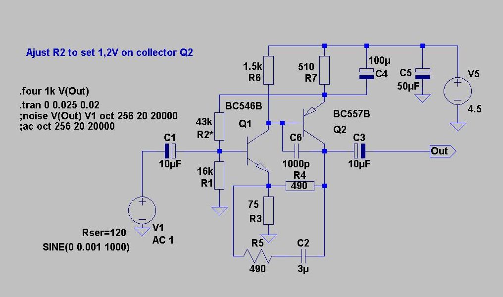

    Срезать ВЧ и добавить НЧ это одно и то же.
    От 20 кГц до примерно 200 Гц АЧХ линейная, а ниже частоты 200Гц начинается подъем, достигающий +6 дБ на частоте 20 Гц. Это поднятые НЧ ниже 200 Гц.
    Ты когда изменяешь позиционные обозначения резисторов не забывай менять комментарий.
    Я же большими буквами написал ПОДБОРОМ РЕЗИСТОРА R3 УСТАНОВИТЕ НАПРЯЖЕНИЕ 1,2 ВОЛЬТА НА КОЛЛЕКТОРЕ Q2.
    Ты схему перепахал, резистор R3 стал R2.
    Когда спаяешь, настроишь, добъешься нужного звука, тогда и выяснишь, нужно ли что либо менять.
    Ты же поменял крепление капсюля и затребовал поднять НЧ. А раньше хотел задавить НЧ. Переобулся в прыжке. Определись, чего надо.
    Подъем убрать элементарно - выпаять конденсатор С2. При этом возрастет общее усиление, но АЧХ будет без подъема на НЧ.

    Можно и 1В. А 1,4 В уже нельзя. Транзистор Q2 будет в насыщении.
    При напряжениях меньше 1,2В растут искажения. Ты же погнался за минимальными искажениями, отсюда и такая "острая" оптимизация.
    В железе может оказаться немножко по другому.
    Поставь вместо R2 подстроечник, покрути туда-сюда, послушай, как это отразится на звуке.
    Вообще, второй каскад здесь работает в очень "нагруженном" режиме, что мне не очень нравится. Но уж больно хорошо и красиво решение с обратной свзью на R3 R4, что заставляет смириться с нагруженностю режима. Да и для выходных напряжений 10 мВ это не так страшно.
    Можно еще поиграть эмиттерным резистором второго каскада в сторону уменьшения, что разгрузит режим. Завтра попробую это сделать.

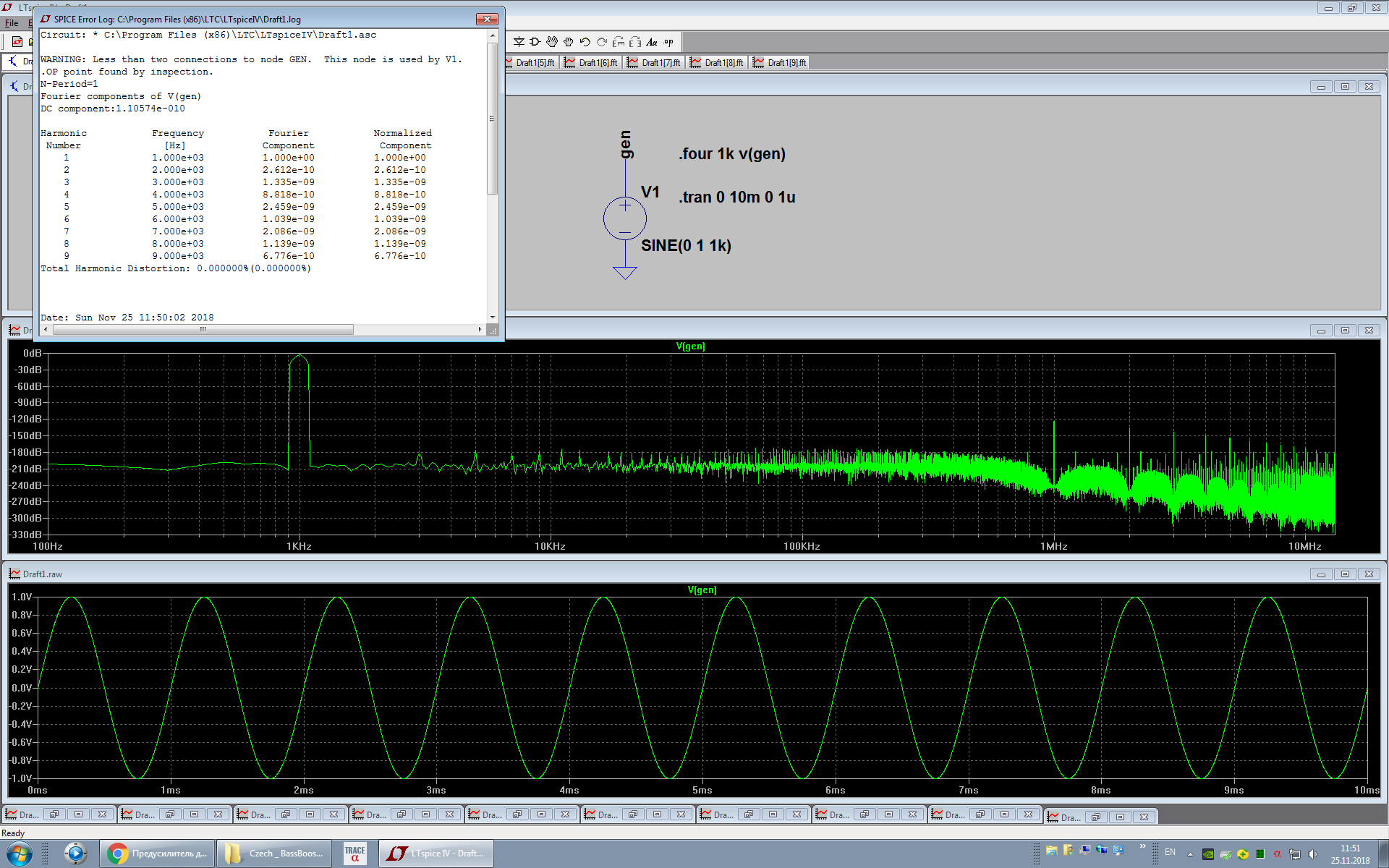

    Маловато будет. 1000 сэмплов это резрешение 0.1%.
    С таким разрешением сотые доли не измерить.
    Странно, мне всегда хватало 1000семплов на период ... прич0м за глаза! ... Дело, видимо, в том что нам в большинстве случаев достаточно первых 10 гармоник(полоса 10к), что и делает директива .four 1k v(gen) на скрине ...
    ... если добавить вручную, скажем 20 составляющих(полоса 100к) - .four 1k 20 v(gen), THD составит 0,000001%, что тоже вполне приемлемо для большинства измерений ... т.е. в принципе максимум составляющих при таком шаге можно сделать 29. 30-я(1МГц) это уже частота квантования ...

    Добрый вечер!
    День получился неудачный...... собрал схему, но результат по всем показателям отрицательный...
    Установил напряжение 1,1-1,2 вольт на коллекторе КТ3107 ......
    Усиление может и есть 4-6 мВ, но нет никакой чистоты звука, наверное это искажения......
    На звуковые волны Капсюль больше реагирует щелчками чем воспроизводит голос .......
    Сравнил с самым первым 1-транзисторным предом на 3В и он честно обыгрывает по всему ........ может переключится на него ??
    Если честно, то не ожидал столько "минусов" .........
    Буду проверять сборку !!!

    Может быть все, что угодно.
    От косяка в монтаже до неисправной детали и самовозбуждения.
    Завтра сам из спортивного интереса смакетирую.
    Замерь напряжения на выводах обоих транзисторов и выложи здесь.
    Измерения делай цифровым тестером.
    Осциллографа, конечно, нет?

    Обнаружил первую ошибку, перепутал Коллектор-Эмиттер КТ3107 ...... а разве мог транзистор так работать ? исправляю.....
    ---------- Сообщение добавлено 26.11.2018 в 00:08 ---------- Предыдущее сообщение было 25.11.2018 в 23:20 ----------
    ЕСТЬ !!! Заработало и бесшумно и без искажений ......
    НО, тепереь много НЧ ....... тот 1-транзисторный более живее звучит, что-ли ??? ..... это наверное, поведение капсюлей, НЧ есть с голосом, а приклеенный к деке изменяет частотку ........ финальное заключение после установки в инструмент с предом B-Band
    Всё равно, привожу напряжения транзисторов для ваших замечаний....
    КТ3102
    Э - 0.28
    Б - 0.97
    К - 0.7
    КТ3107
    Э - 1.36
    Б - 0.7
    К - 1.3 (больше чем 1.2 вольт! стоит резистор 24к, надо 33к ставить.....)
    Дополнительная цепочка для НЧ стоит на плате, только я разомкнул её после неудачной первой попытки, завтра попробую и ёё, однако НЧ и сейчас с избытком ......
    По симулятору, лучше всего ставить 1.1 вольт на коллекторе КТ3107, в таком положении искажения минимальные - 0.001%...

    Ну вот, поздравляю.
    Все неисправности в электронике от отсутствия контактов или от избытка таковых.
    Я тут покрутил еще схему на предмет устойчивости и "разгрузки" второго каскада.
    Коллега Alickkk оказался прав, надо было раньше посмотреть АЧХ в более широком диапазоне и обнаружить склонность к самовозбуждению.
    Конденсатор 1000 пикофарад между коллектором и базой Q2 не помешает.
    Уменьшив эмиттерное сопротивление Q2 можно значительно улучшить работу схемы. Перегрузочная способность получается огромная, на вход можно подать 0.1В и получить 0.4В на выходе.
    Чтобы сохранить режимы работы по постоянному току, надо еще пару резисторов поменять. Короче, см. вложение.
    Регулировать подъем на НЧ можно изменением R5, его увеличение приводит к уменьшению подъема. Но при этом надо, чтобы произведение С2 х R5 было неизменным.

    Гоша, спасибо вам и Alickkk!
    Изменения незначительные, но всё обязательно внесу в схему, плитка 2х2 см мала для стандартных резисторов, всё равно нужно заново собирать всё....
    Это было также опытом для главного 2-х канального аппарата, теперь стало известно как схема работает ......
    Скажите только, что значит "произведение С2 х R5 было неизменным" ??? значит ли это, что увеличивая одно, надо уменьшать второе ???
    Эта ваша последняя версия имеет ещё один плюс - потребляет 3.2 мА. Собранная версия - 4.1 мА.......... получается экономия почти в 1 мА !!
    Именно так.
    Величина подъема на самых нижних частотах определяется величиной R5. Чем меньше его сопротивление, тем больше подъем.
    А частота, с которой начинается подъем (обычно это частота, на которой усиление увеличивается на 3 дБ), определяется значением R5C2. Значит, чтобы увеличить подъем но сохранить частоту, надо одновременно пропорционально уменьшать R5 и увеличивать С2. И наоборот, для уменьшения подъема надо увеличить R5 и во столько же раз уменьшить С2.
  11. #650

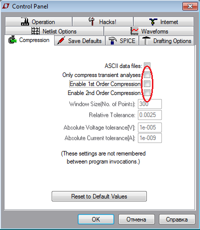

    Одна и та же схема. Однокаскадный усилитель ОЭ, один транзистор, две реактивности. Шаг 100 нс.
    В анализе 1 период (1 мс), THD 0,0809.
    В анализе 10 периодов (10 мс), THD 0, 0863.
    Разница 7%, и вроде должно быть наоборот.
    При шаге 10 нс получается 0,0117 и там и там.
    При шаге 1 мкс THD 1 период 0,207, 10 периодов 0,194 - те же 7%.
    Вопрос: какие цифры верные? Нужно ли шаг уменьшать до 1 нс?
    При шаге 1 нс 1 период считается 28 с, 10 периодов - 286 с. Правда, THD совпадает тютелька в тютельку.

    Гоша, а галку убрал с Compression?

    1) необходимая нужная чувствительность для входа B-Band
    2) имеется и/или какая необходимая нужная НЧ составляющая сигнала
    Конденсатор С2 изменил место и полюсы не обозначены, как его правильно подключать ?

    Относительно 1-транзисторных схем: да, я собрал и схема сразу шикарно заработала имея довольно приличное усиление...... однако, мы не стали в деталях углубляться, так как, было рекомендовано осмотреться для более полноценных схемо-решений..... у меня несколько коротких вопросов для понятия стоит ли упрощать версию на 1-транзисторную.....
    1) настолько ли неполноценна 1-транзисторная версия. что, например для своих задач вы прсото не стали бы даже делать её ?
    2) насколько она неполноценна в отношении вышеперечисленных а) Высокая стабильность параметров, б) Низкие искажения, в)Простота регулировки Кус. ??
    3) какая версия - с резистором или без (отмечено красным!) на входе транзистора База-Общий - более предпочтительна ??
    Вот рабочяя схема (работает на 3В!) и симуляция:
Название:	Preamp_modification - 1 transistor.JPG
ID:	332685 1-Transistor _ 3 V.rar
    А какие, например, мои задачи? И что значит неполноценная? Любая работоспособная схема полноценна ровно настолько, насколько отвечает поставленной задаче.
    Если нужно с минимальным уровнем шума усилить напряжение 1 мВ в 10 раз и входное сопротивление последующего каскада великО, то применю однотранзисторную схему ОЭ не задумываясь. А если 100 мВ, то предпочту ОУ.
    Если надо усилить 1 мВ более чем в 10 раз или входное сопротивление последующего каскада невеликО - буду применять двухкаскадный усилитель.
    Все эти параметры у нее несколько хуже, чем у двухтранзисторной с тем же Кус.
    Кус в обсуждаемой схеме регулируется одним резистором без дополнительной настройки. А у однотранзисторной требуется еще и перенастройка режима по постоянному току.
    С резистором. И входной/выходной конденсаторы увеличить раз в 100. И С3 убрать, как раз Кус около 10 получится.
    Что это за выбор С3, если при такой его емкости завал НЧ начинается с килогерца? Его либо убирать совсем, либо ставить более 100мкФ.
    Попробую 1-транзисторную!! Мне не лень устанавливать нащу схему-стандарт, тем более что она уже готова....... причина в габаритах коробки из под Октава ....... ещё, 1-транзисторный пред должен быть экономнее 2-транзисторного 4.2 мА...... но самый главный вопрос: сможет ли один транзистор дать нам такой же подъём НЧ ???
    Ставлю 330 мкФ на Эмиттер, всё равно нет НЧ .......
    А настройка схемы тестером получится ? никак не могу повысить напряжение на Эмиттере, там постоянно мВ-ы.........
  19. #658

    Спасибо, теперь уже можно с уверенностью сказать, что мой случай это схема-стандарт 2-транзисторный, нам нужны НЧ, которые оказались в меньшинстве из-за применения костяного проводника для капсюля ...... корпус акустической гитары имеет уникальные возможности имитировать ударные, басс и контрабасс и т.д. ....... без НЧ никак!
    1-транзисторный: я попробую настроить эту версию и попрошу потом оценить....... сейчас такой пред совсем не нужен, но в жизни всякое бывает.....
    Поделюсь опытом как протестирую систему в интсрументе, очень надеюсь НЧ должна присутствовать в нужном объёме.

    Вот 1-транзисторный с искажениями 0.003%, частоты плохо, шумы хорошо, Ку=2.5
    Такие соотношения номиналов возможны?

    Вложение 332739
    Ну и из каких соображений выбраны эти номиналы?
    Зачем для Кус 2,5 нужны конденсатор и последовательно включенный резистор в эмиттере?
    Гонишься за нулями?
    Так сначала нужно понять, откуда эти нули берутся.
    Хочешь более-менее точного результата по КНИ - установи шаг интегрирования 10n (Maximum timestep). Получишь более-менее достоверное значение. Придется подождать, при таком шаге счет идет значительно дольше.
    Лучше посмотри на это.
    1-Transistor _ 3 V_BassBoost.zip Нажмите на изображение для увеличения.
