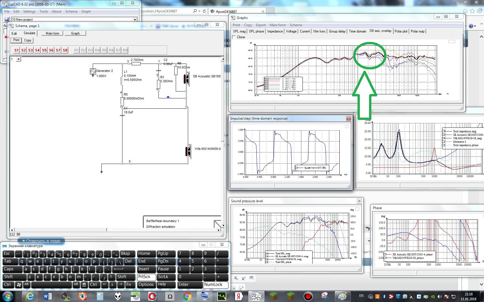

    самым идеальным пока получился вот такой кросс
    Вложение 309815
    я его собрал. померял. действительно он дает такую ступеньку (если колонку наклонить чтоб динамики были одинаково до микрофона)
    Но из за горба на СЧ он орёт.
    Вернул назад переплюсовку
    Dmitry_N, подал идею как скомпенсировать Buffle step для этого фильтра - на входе усилка приладить цепочку R-RC.
    Костыль правда, но как вариант...

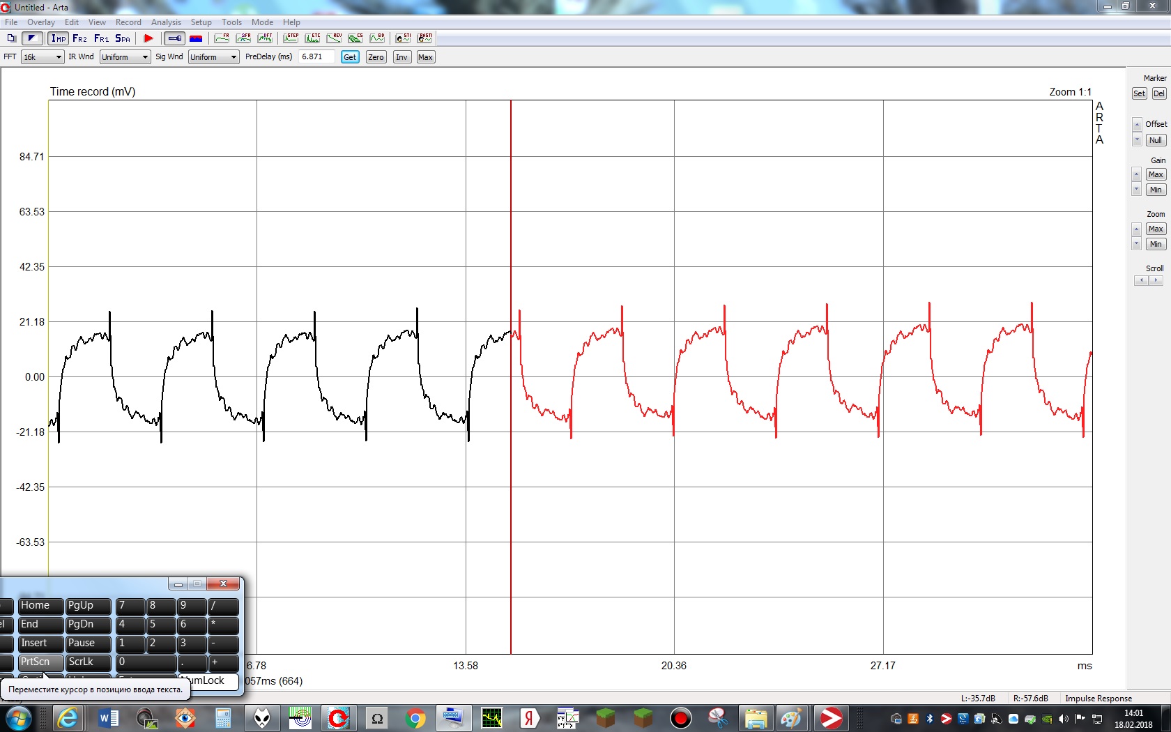

    померял тут меандр на пассивной 2х полоске с перевернутой пищалкой
    меандр 1000 герц
Название:	meander 1000hz.jpg
    меандр 300 гц
Название:	meander 300hz.jpg
    мерял с 50 см где то
    ---------- Сообщение добавлено 19.02.2018 в 08:13 ---------- Предыдущее сообщение было 18.02.2018 в 13:53 ----------

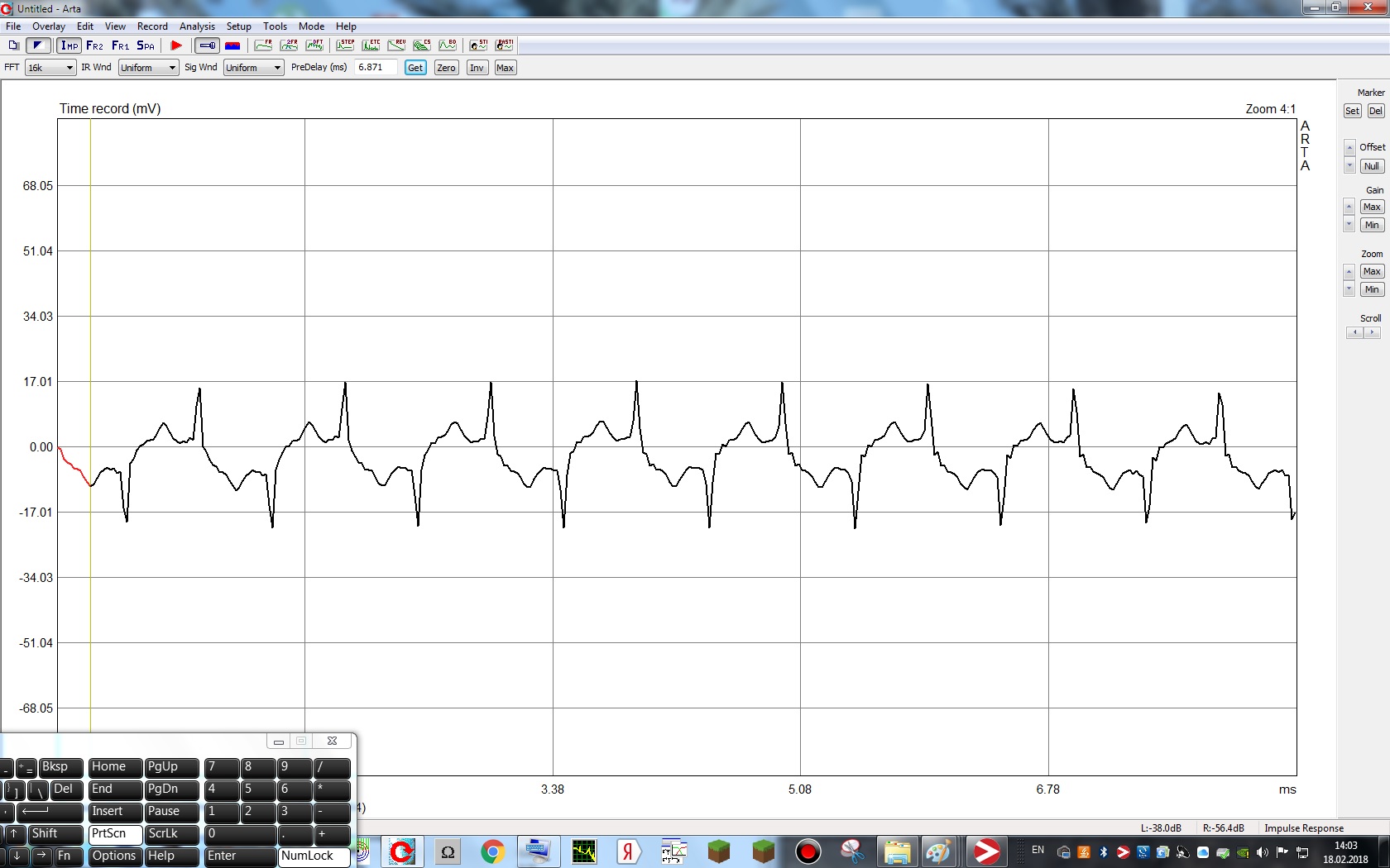

    Монитор активный JBL LSR305
    Фильтр LR4
    1кгц
    300гц
    Вопреки моим экпериментам активный монитор с фильтром LR4 звучит лучше

    А смысл? Музыка не меандр
