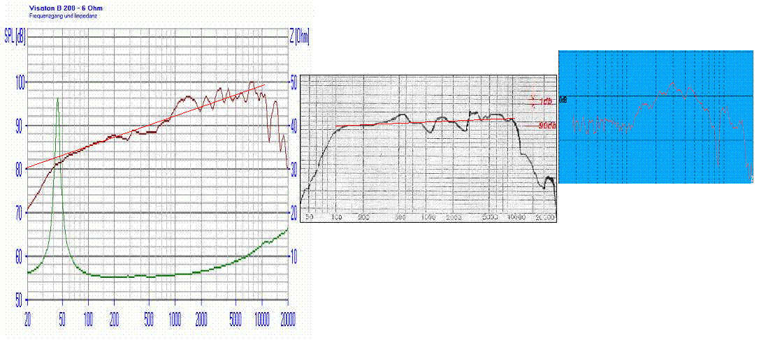

    Konstruktor, отвечаю, голова разрабатывалась уж точно не для того чтобы злить Вас и др. завистников а для того чтобы применять её при изготовлении АС хай энд класса что и достигнуто.
    АЧХ Хайэндовая (+\-2,5дб) только надо уметь её читать, БГ20 и Б200 действительно не конкуренты, Б200 ещё хоть как то а БГ20 вообще несерьёзно, цена такая какая получается при изготовлении в России на текущий момент а качество на высочайшем уровне и не только в сравнении с Российскими динамиками а также с любыми импортными, проблем с целюлозой или бумагой никаких нет, есть проблемы другого плана но об этом говорить нет смысла, т.к. на качество они не влияют. чтоб не быть голословным выкладываю сравнительные графики АЧХ специально приведённые в соответсвующий вертикальный и горизонтальный масштаб (просто для того чтоб не путаться где цена деления 1дб а где 10дб) слева В200 справа суправокс (на подмагничивании тот который 74т.р.\шт стоит) на АЧХ В200 специально нанёс среднюю линию чтоб было видно на сколько искривлён тональный баланс, на суправокс такая линия вряд ли может быть нанесена, считаю к таким динамикам в комплекте должен поставляться 30 полосный эквалайзер к тому же цена вполне позволяет.
    а теперь обоснуйте всё то что высказали ранее под прикрытием критики - про АЧХ, качество, неконкурентноспособность и проблемы с целлюлозой.
    с нетерпением жду ответа...

    igor_kutuzov, ну насчет злить меня и других завистников, меня вы точно не злите не коим образом, да и не завидую я, я просто высказал свою позицию по данному вопросу. Злятся и завидуют тут другие причем в каждой теме. (не будем показывать пальцем)
    Касательно неконкурентно способности то не соглашусь, т.к. БГ20 имеет при соответсвующем подходе больший потенциал нежели тот же Б200. Суправоксы приводить в пример не стал, не вижу смысла, из оперы суправоксов тот же Ширик СИС, и ваш динамик их переиграет. Потом я против КЗ витков в магнитной системе и катушке, т.к. они дают положительный эфект на синусе, но далеко не всегда на реальном сигнале.

    ну а я не буду спорить о приемуществах $20 динамика (БГ20) ...
    на счёт КЗ витков я приводил довод из Алдошиной https://forum.vegalab.ru/showpost.ph...&postcount=611

    Игорь ну и что что АЧХ ровная, дрочить на нее чтоли, к звуку это имеет ооочень отдаленное отношение (конечно если АЧХ уж не дико кривая).

    нет не дрочить а смотреть и делать выводы при выборе динамиков если нет возможности их послушать да и если есть возможность послушать то в АЧХ и пр. парметры непомешает посмотреть т.к. слух может и обмануться при беглом прослушивании и хорошем продавце, и вообще АЧХ имеет к звучанию далеко не последнее отношение...
    о чём я могу здесь объективно говорить кроме как об АЧХ если ни кто почти не слушал даже сейчас когда они доступны для прослушивания в казани, в салоне рядом стоят фокалы берилиум и я не могу сказать что мои макеты чем то хуже, если вообще можно сравнивать ФИ трёхполоски с 1,5 полосной рупорной АС, мне что надо вместо объективных выкладок гнать что то типа они играют о..енно просто п...ец !?
    давайте будем не слушая охаивать или возносить звучание чего либо - будет клёво!

    кста где ачх на углах 30,45гр?
