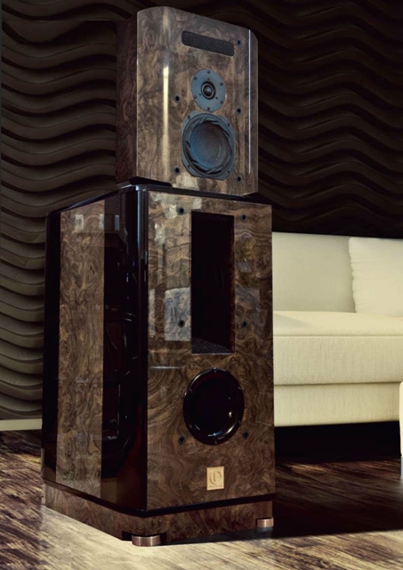

    И все таки satori... 6nd430 на 150-300 искажения по выше чем у satori и NE180.
ID:	208149http://www.all-hi-fi.ru/images/stories/Speakers/Onda_Ligera/WAVE_168D/1.jpg
    На фото в АС 6nd430 играет от 270гц, видимо тоже не спроста.
    Она тут в ФИ оформлении что ли?

    Да, фазик на сч.
    Про 6nd430 в одном обзоре (АМ) пишут так: "у примененной головки весьма стабильная частотная характеристика вплоть до 4—5 кГц и, самое главное, потрясающе низкий уровень гармонических искажений (порядка 0,1% в полосе 100—5000 Гц при 90 дБ). А такие акустические показатели в информационно наиболее насыщенной области спектра, поверьте, исключительно важны. Идея использования профессионального динамика в акустике High End представляется крайне здравой, тем более что по своей стоимости, с учетом отличных параметров, он соизмерим с большинством «средников» известных скандинавских марок".
    Еще они там с НЧ секцией перемудрили, на мой взгляд. Судя по описанию в АМ, две 8" от "Scan-Speak занимает всю нижнюю секцию. Тыльные части мембран нагружены на общий воздушный объем с единым фазоинверторным портом, расположенным внизу лицевой панели. Фронтальные части диффузоров образуют друг для друга «акустическую нагрузку». Порт нетипично большой площади обеспечивает низкую добротность резонатора, при которой эффективность излучения им баса очень невелика".
    У меня есть Вандерстины "Кватро", там тоже по-хитрому используются две НЧ 8"-ки. Бас вроде есть, и достаточно глубокий, но нет тактильных ощущений.
    Думаю, что и у прибалтийской акустики бас "комфортный", не более.

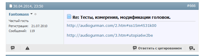

    Капец, лучше бы я этого не видел. Впрочем, в сообщении под таким номером ничего доброго и не могло быть.
    Ууу, какой зрячий
    Может действительно это атрибуты фирменного скановского "тёплого и сладкого" звука?
