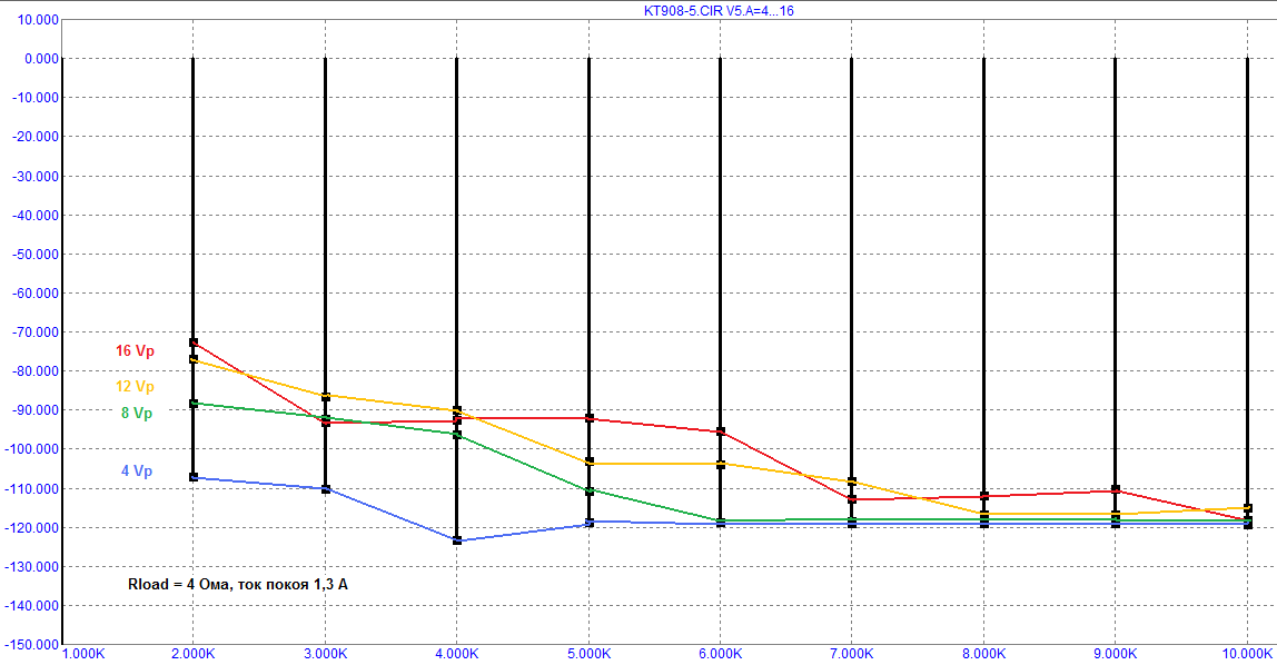

    схема могла бы быть примерно такой:
    Вложение 246285
    за неимением модели мощного германиевого pnp использовал кремниевый, вот какой спектр получается
    при больших напряжениях быстро растут гармоники, особенно высшие
    Гармоники на синусе малы, интересно какие искажения покажет на реальном сигнале, тем более и веточка по измерению искажений есть, там на реальном сигнале можно амплитудные искажения оценить. Скорее разработчик схемы должен обратиться к создателям классной рабочей методики. Однако разработчики усилителей на ВЕГЕ не проявляют интереса, а возможность то уникальная!
    Если есть модель ВК в МС, поделитесь пожалуйста, попробую АХ воспроизвести, интересно с гармониками сопоставить.
    Скорее нужно в МС9 АХ рисовать, для большей доступности.

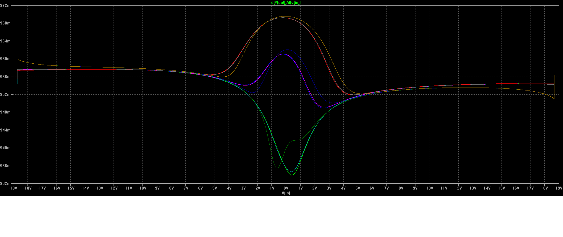

    Wingspread диаграмму можно получить и в transient response модусе
    Поставьте в окно часть синуса без максимумов/миним. (например от 0.3*период до 0.7*период)
    Потом поставьте на ось-Х вместо времени входное напряжение - получите диагональную линию из угла в угол.
    И отображайте del(Vout)/del(Vin)
    Можно запараметризировать частоту, только step size должен быть одинаковым, т.е. зависеть от частоты, ну и маленьким.
    Я беру 1/(freq^15)... этого достаточно, меньше не надо но и больше - график размывает
    Ну и окно тоже должно зависеть от частоты, что вы конечно знаете.
    Получается что-то типа этого (Класс АБ на трёх токах покоя, 35mA, 85mA, 150mA, в динамике, на частотах 200, 2к 20к) для пары MJL2119/94, модели - Bob Cordell :
    Немного сумбурно, но видно разделение на блоки токов покоя (графики лежат рядом)
    А по частоте - те две в блоке, что рядом - 200 и 2к, а третья линия, что сильно различается - 20кГц
    Края диаграммы -19В и 19В V(in) - вот там у Spice проблемы с реалистичностью.
    Он очень нереально показывает режим квазинасыщения в простых моделях транзисторов.
    Сигнал у меня 20В пик, и спайс показывает одинаковые графики wingspread (как это по нашему???) с +/-22В и +/- 34 питания
    Чего конечно же не может быть в принципе... (на 1.4В Vce и паре ампер тока уже идёт квазинасыщение)
    A Теперь задача - ввести в модели элементы теплозависимости (изменение Vbe, hFE).
    Только измерять уже надо будет по другому - не совсем тривиально
    Последний раз редактировалось Nick-nack; 22.09.2015 в 16:28.

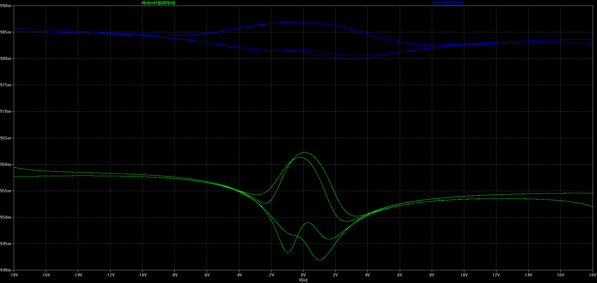

    А вот эффект от запаралеливания :
    Зелёным - 2-такт на одной паре, реалистичные уровни вариации тока покоя (верхняя пара линий-нижняя пара линий... пара = измерение на двух частотах (1к, 20к)),
    где-то между ними график будет скакать в динамике от тепловых эффектов... это попытка смоделировать тепловое изменение Vbe. изменения hFE не учтены.
    Синим - всё так же, только 3 пары выходников

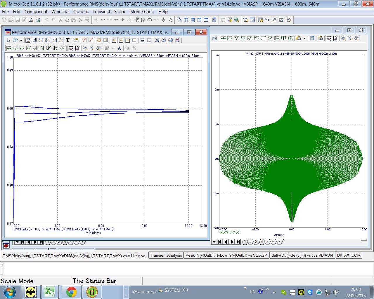

    Здорово! Браво!
    МС в режиме transient отношение del(Vout)/del(Vin) дает всплеск в килоединицы при прохождении через ноль.
    Воспользовался Perfomance, пока половинка графика и на фиксированной частоте.
    Второй график del(Vout,in), на разнице искажения заметнее, более всего возле нуля, правда максимальные напряжения всего 12 В.
    После 20 В при токах более 3А скорее не квазинасыщение, я несколько десятков различных моделей перепробовал от разных производителей, осталось этот эффект увидеть в железе для уверенности.
    Эмуляция при токах 50, 100, 150 мА.
    А Ваши графики в динамике просто изящны.

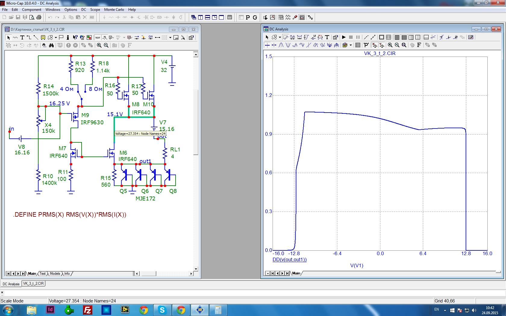

    Покрутил сегодня в МС-8, не понравилось. При входном напряжении 10 В, при нагрузке 4 Ома режется верхняя полу волна. Может у меня модели транзисторов старые не адекватные железу.
    Вариант с дарлингтоном я видел и пробовал сам. Больше понравилось звучание при замене КТ602Б на BSP129 и простой источник тока на одном транзисторе. Пишите. С уважением, Юрий.
  11. #650

    При входном напряжении 10 В, при нагрузке 4 Ома режется верхняя полу волна...
    Из-за различия моделей, вполне возможно неправильно выставились режимы по постоянному току (несимметрия питания), плюс может оказаться, что напряжение К-Э на сигнальном транзисторе Q2 слишком мало (оно должно быть не менее 3.5V. Схема: https://forum.vegalab.ru/showthread....=1#post2105693 ).
    Симметрия выставляется входным делителем, а напряжение на Q2 соотношением резисторов вольтдобавки. Ток покоя зависит от тех же резисторов вольтдобавки и резистора в смещении ИТ. В данной схеме девиация тока ИТ значительно больше чем повторителя, соответственно усил работает на нагрузку 4 Ом при больших входных напряжениях с отсечкой тока нижнего ИТ (экономичный А, ток покоя менее 0.9 А). Что касается гармоник, Лтспайс рисует, что вариант со следящим питанием имеет более короткий хвост гармоник и чуть меньший их уровень (по сравнению с обычной схемой). Ведь смысл следящего питания в неизменности напряжений на сигнальных транзисторах, что делает тепловые искажения очень малыми, т.к. девиация мощности очень мала, что кстати позволяет использовать маломощные транзисторы (такие как ГТ906, 910 или хорошо звучащие мосфеты в то-220) с большим током покоя...

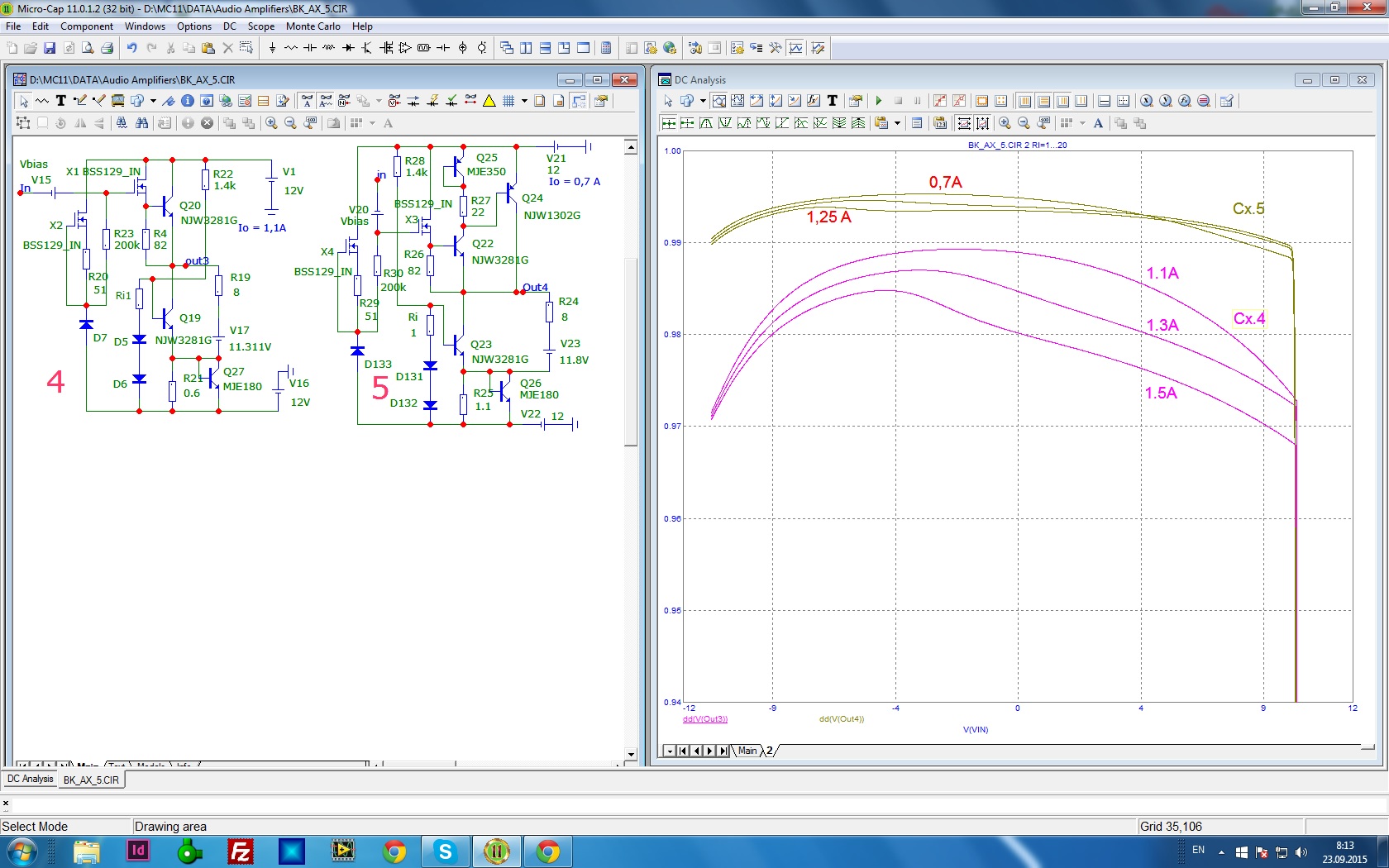

    Продолжу тесты АХ схемы Игоря Семынина (Сх.4) и линеаризованного ЭП (Сх.5), по той же структуре.
    В Сх.4 диод в цепи эмиттера ГТ заменим на прямосмещенный транзистор, появляется больше возможностей менять вид АХ (симметрировать, закруглять края...) шунтирующим резистором, током покоя, подбором прямо смещенного транзистора...
    На рис.1 видно что из этого получилось. По совету Nick-nack изменяем ток покоя смещением ГТ, при этом изменяется вид АХ, в сх.5 в меньшей степени.
    Скорее закругленная АХ по краям дает быстроспадающий спектр и красивый звук.
    В следующих тестах посмотрим, как картинка гармоник зависит от вида АХ.
    На самом деле вариантов по виду АХ огромное множество в данных схемах (при сохранении общего образа), что дает индивидуальный звук для каждой собранной схемки в железе.
    При увеличении нагрузки ВК с 8 Ом до 4 Ом проседает и искажается АХ (рис.2).
    В схеме 4 эти изменения значительны, скорее нужно увеличить ток покоя.
    В линеаризованном ЭП сх.5 АХ мало изменилась.

    По рекомендации Nick-nack уточнил токи покоя двухтакного ЭП при снятии АХ.
    Кривые АХ для трех токов покоя 0,5 А, 1 А, 1,5 А.
    Схемки и соответственно графики АХ подписаны 1, 2, 3, отмечены разными цветами.
    Без явных искривлений график АХ двухтакта получается при токе покоя Io = 1 A.
    В однотакте при изменении тока покоя вершина АХ почти стабильна, в отрицательной части графика со снижением тока покоя характеристика движется в сторону нуля, подрезая отрицательную полуволну воздействия.
    (Графики АХ для ЭП двухтакта в постах 625, 628 справедливы для токов покоя режимов АВ, А, более точно можно посмотреть в выложенном примере в МС).

    wert, Добрый вам вечер. Хочется обратиться к посту 653 схеме 4. Мне кажется, что R22 1,4 кОм несколько великоват. Ток через него при указанном питании +/- 12 В составит чуть более 15 мА. У транзистора Q19 коэффициент усиления должен быть не менее 100 для обеспечения тока покоя в нагрузке 1,5 А. Хотя в модели транзистора может быть любой коэффициент, хоть 1000. Я наверно придираюсь, но шунтирование резистора R21 (0,5 Ома)б-э переходом транзистора Q27, если это только не германиевый транзистор, не лучший вариант. Нужен диод Шоттки и чем более сильноточный, тем лучше. Он всё время приоткрыт и ток через него должен меняться от 0,1 Iп до 2,5 Iп в зависимости от напряжения питания, сопротивления нагрузки и величины входного сигнала. И последнее. Я не очень хорошо разбираюсь в тонкостях работы симуляторов, но мне кажется, что замена электролитического конденсатора на источник питания V17 (11,311V) не совсем корректна. Источник питания просто сдвигает уровень, а электролитический конденсатор в зависимости от величины входного сигнала может иметь напряжение между обкладками и 0,1 В и 0,95 Uпит. Наверно D5 нужно поменять на диод Шоттки, для более точного регулирования Iп резистором Ri. Спасибо за выложенные графики. Пишите. С уважением, Юрий.
    Последний раз редактировалось киса; 23.09.2015 в 22:57.
    Вы правы, коэф передачи тока базы этого транзистора 100, резистор можно немного уменьшить.
    Ушел от Шотки к прямосмещенному транзистору и шунтирование подбираемым резистором дает большие ворота для установления нужной АХ и картинки гармоник. С Шотки такая возможность ограничена.
    Конечно, конденсатор исключается из схемы при анализе по постоянному току, как обеспечить петли регулирования следящего питания и проч? тем более при анализе по постоянному току. Я предложил источник напряжения вместо конденсатора с напряжением, равным напряжению на конденсаторе в статическом режиме.
    Сто процентной корректности не может быть, но петли работают в тех пределах, где проводится анализ по постоянному току. Есть лучше предложение? давайте , будем пробовать.

    Количественно оценить качество будущего повторителя в "попугаях" например он нам пока не сможет.
    С АХ достовернее и учитывая гамму динамических параметров получилось у Nick-nack.
    У меня АХ по постоянному току, в динамике пока проблемки МС выскакивают на отношении напряжений. Будет время, поиграюсь.
    В "попугаях", количественно МС уже может любые сложные сигналы оценить, в железе с помощью LabView результаты подтверждены.
    После набора статистики выложу результаты.
    Коэффициент гармоник становится адекватным при сложных воздействиях и главное в железе очень близкая корреляция.
    Так что можно доверять МС при адекватных моделях. Фишка в применении методов и методик, дающих количественную оценку качества, к достоверности будем еще долго двигаться, так как качество больше философская категория...

    АХ "транзисторного ламповика" добавляет информацию, схемка и график АХ на рис.
    В диапазоне выходных напряжений +/- 6В АХ имеет наклон как у лампы (только в другую сторону), что рождает четные гармоники. Не большой изгиб (коромысло) в этой области дает не большие нечетные гармоники.
    После +/- 6В выходного, наклон АХ выравнивается, при этом остается перепад уровней АХ, что дает разницу между положительной и отрицательной полуволной, сохраняя в спектре четные гармоники.
    Короткое описание картинки АХ подсказывает о принадлежности каскада к лампово звучащим.
