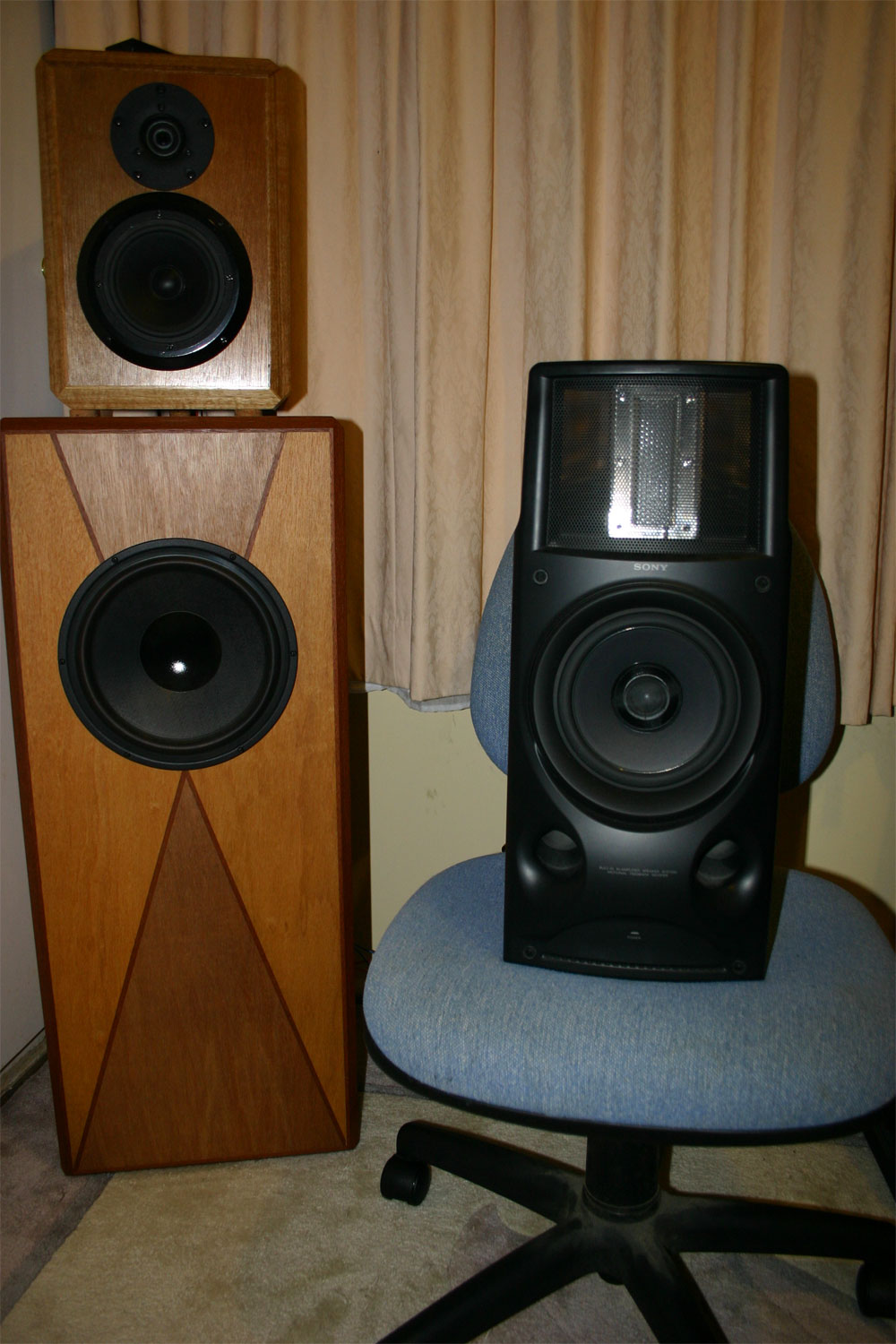

    А вот буквально вчера попалась мне в руки Sony с АОС (?). Только сегодня рассмотрел ее. Штука сделана в Японии лет 15 назад, активная. ФИ+электростаты. На НЧ явно стоит что-то типа микрофона коаксиально с головой направлено вперед и прикрыто легкой сеткой. Если интересно могу вывесить фото.
  15. #654
    Фото - интересно. А к этому - "что-то" провода подключены? Для ФИ, конечно, странновато было бы АОС навешивать....
    Провода подключены. Я тоже удивился с ФИ. Но звучит гораздо лучше, чем можно ожидать от бокса литров в 40. Чистый звук. Померяю и расковыряю. Но сейчас уже ночь у нас.

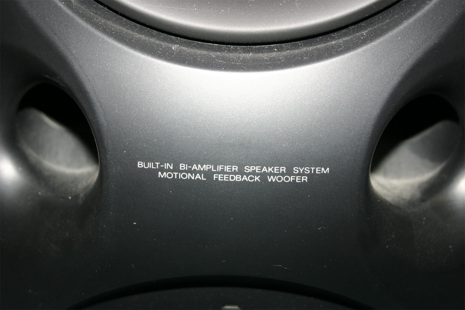

    Фото - интересно.
    Система SA-H7900. На среднем - датчик в центре НЧ, очень трудно фотографировать из-за сетки. Фото под 45-45-45 градусов. Похоже на микрофон, видна катушка.

    То, что это ЭМОС - точно. Сообщение об этой системе от Сони было очень давно. Именно так - ЭМОС в НЧ и эл.стат - на ВЧ.
    Интересно другое - направление не получило распространения. То, что в условиях потока все это можно сделать повторяемым, предсказуемым и дешевым - это не вопрос. Вопрос - почему не пошло?
