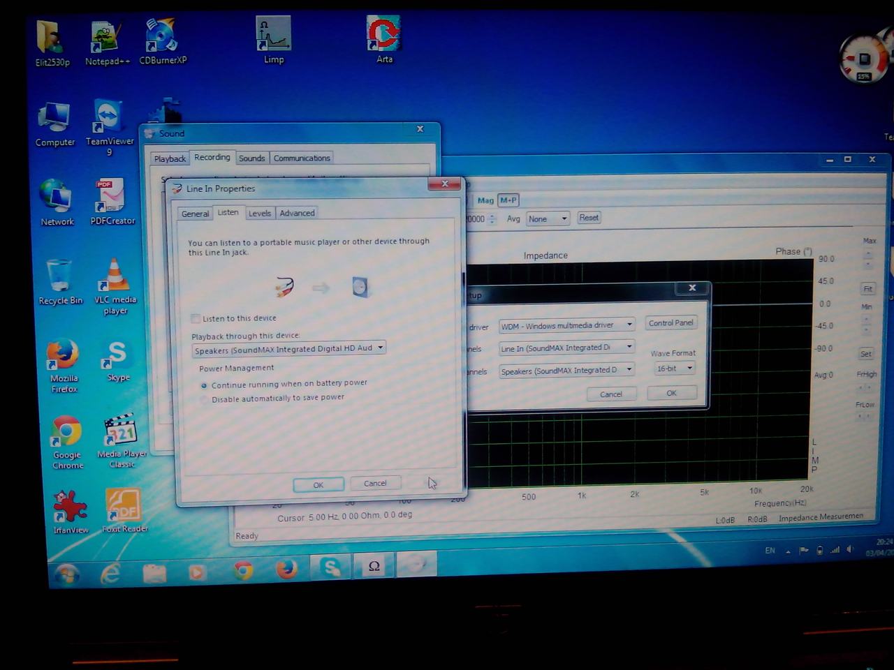

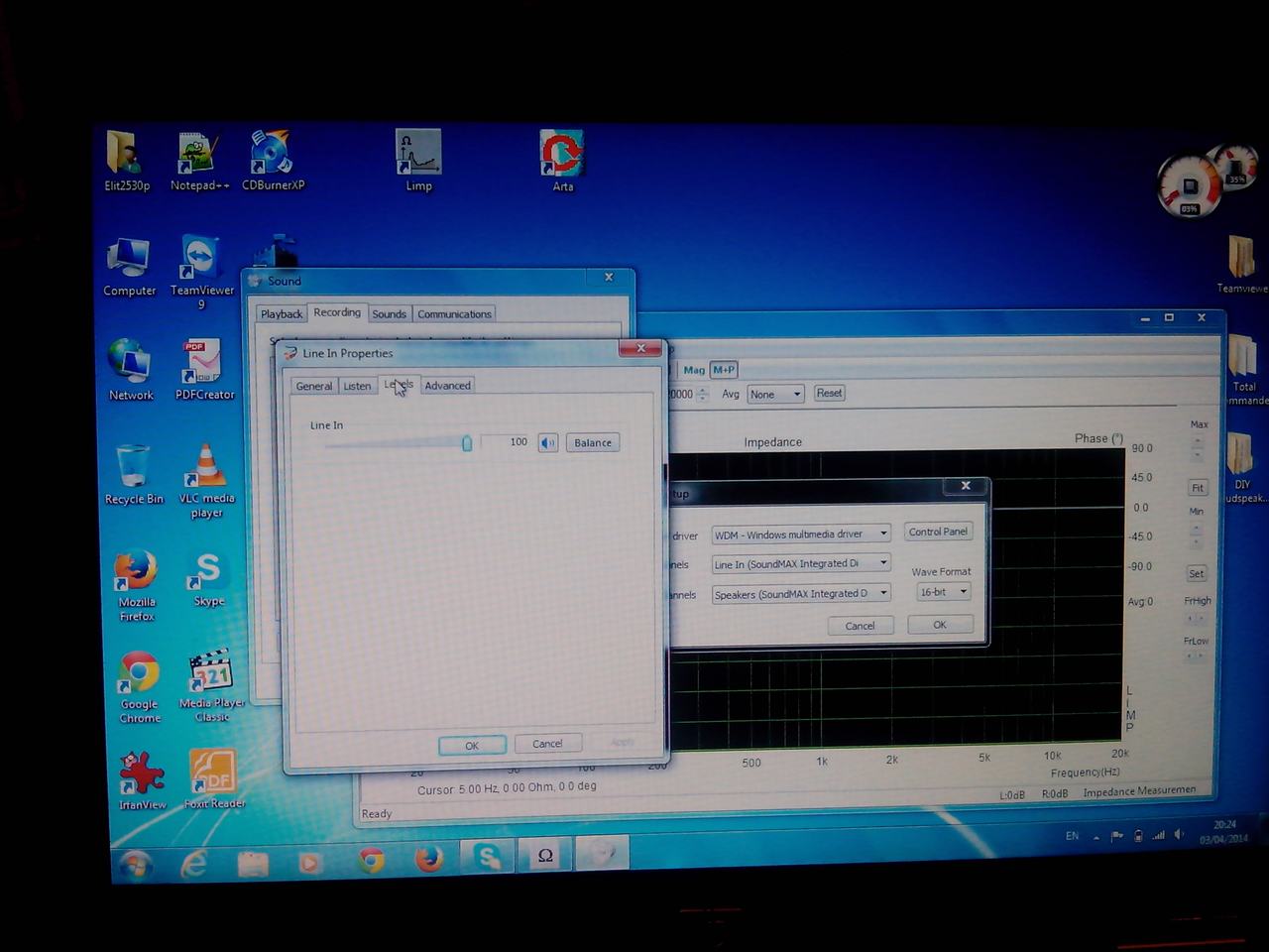

    3 Проверьте настройки звуковой карты. Устройство записи - Линейный вход. Уровень громкости записи для него - максимальный.
    Windows 7 настройки звука, звукозапись должна быть 2-х канальной, так же уровень воспроизведения линейного входа - 0%
    Необходимо отключить какие либо эквалайзеры или DSP обработку в настройках Вашей звуковой карты, если таковые имеются и\или включены.
    Уровень громкости воспроизведения звука на компьютере выставить на 15-17%.

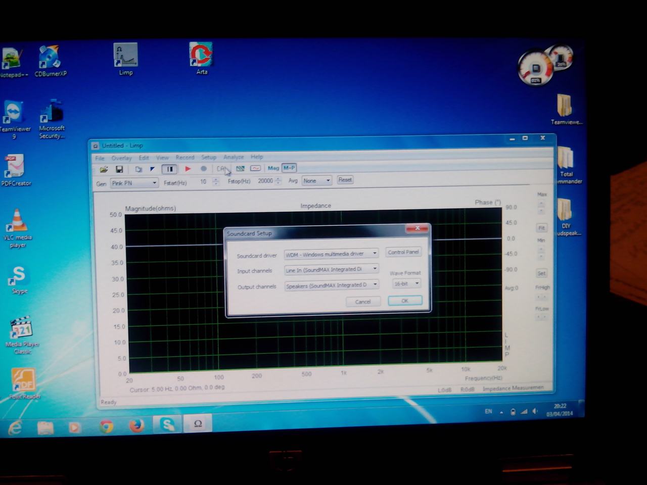

    4 Запускаем Limp (Пуск->Программы->Arta Software->Limp).

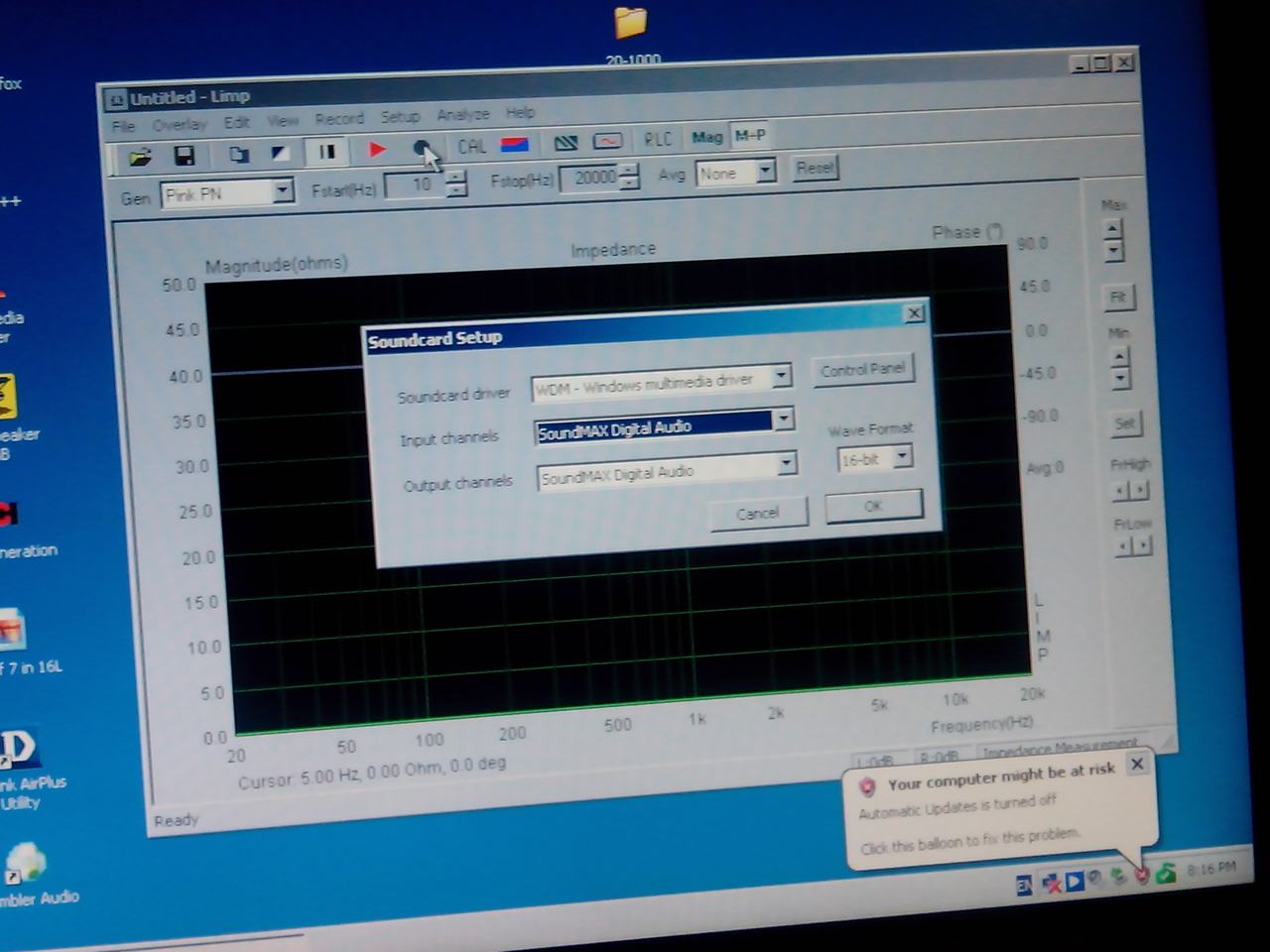

    Заходим в меню: Setup-> Audio Devices и выбираем соответствующие устройства воспроизведения и записи.

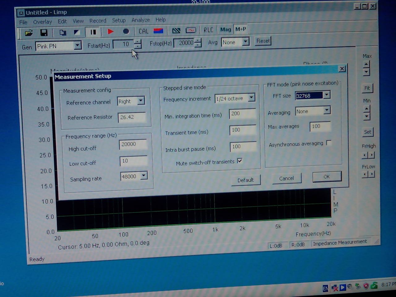

    5 Далее заходим Setup-> Measurement
    Проверьте настройки, они должны быть такими же как показано ниже
    Так же введите сопротивление референсного резистора, поле Reference Resistor. В комплекте с измерительным комплексом я приложил на бумаге его значение. Этот резистор впаян в плату. Его можно измерить, если нужно, разобрав TSBOX(открутив один шуруп). Это на случай если Вы потеряете данные о его сопротивлении.
    В новой версии я скорее всего укажу значение этого сопротивления на нижней части TSBOX.

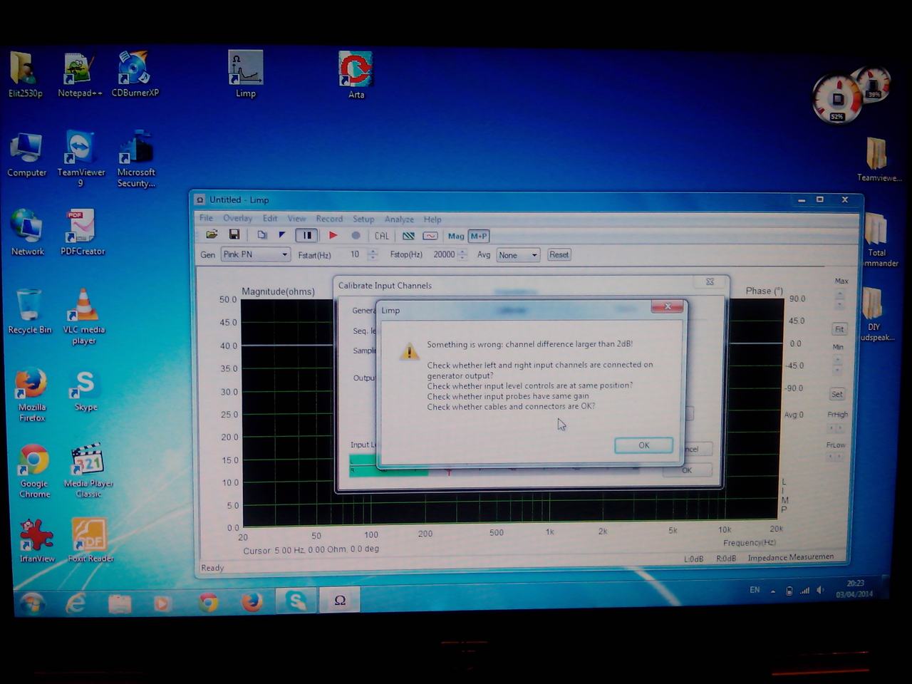

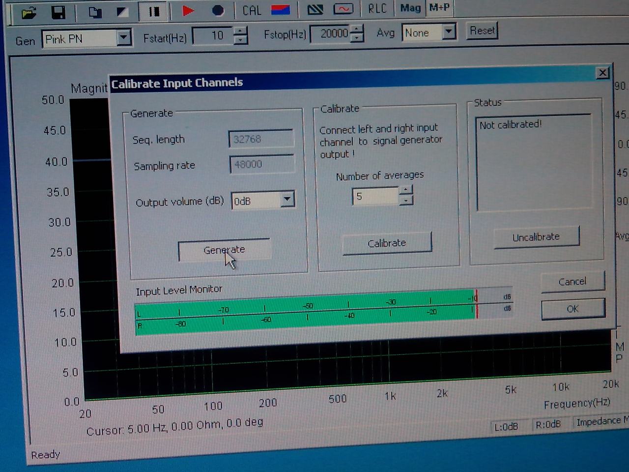

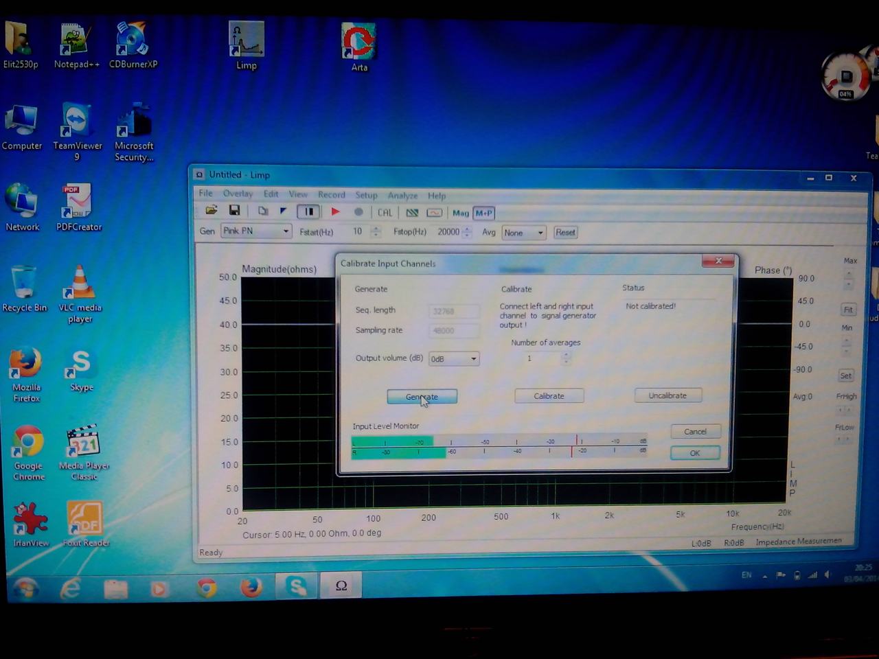

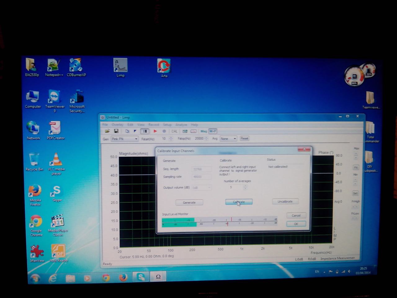

    6 Теперь нужно провести калибровку. Заходим в меню Record->Calibrate или жмем кнопку CAL на панели инструментов.
    На TSBOX переключите тумблер АЧХ\ТС в режим измерений ТС и отключите динамик от TSBOX, если он подключен, для этого достаточно один провод отсоединить от динамика.
    Нажимаете Generate и выставляете уровень громкости на компьютере так, что бы уровень Level Monitor был около -15 -10dB. Уровни должны практически совпадать!
    После этого, поставьте количество усреднений Number of averages в 5, далее нажимаете Calibrate, ждите несколько секунд и увидите в правой части окна данные о калибровке вида:
    Калибровка завершена. Жмем Ок, как и в предыдущих окнах, когда мы что либо вводили.

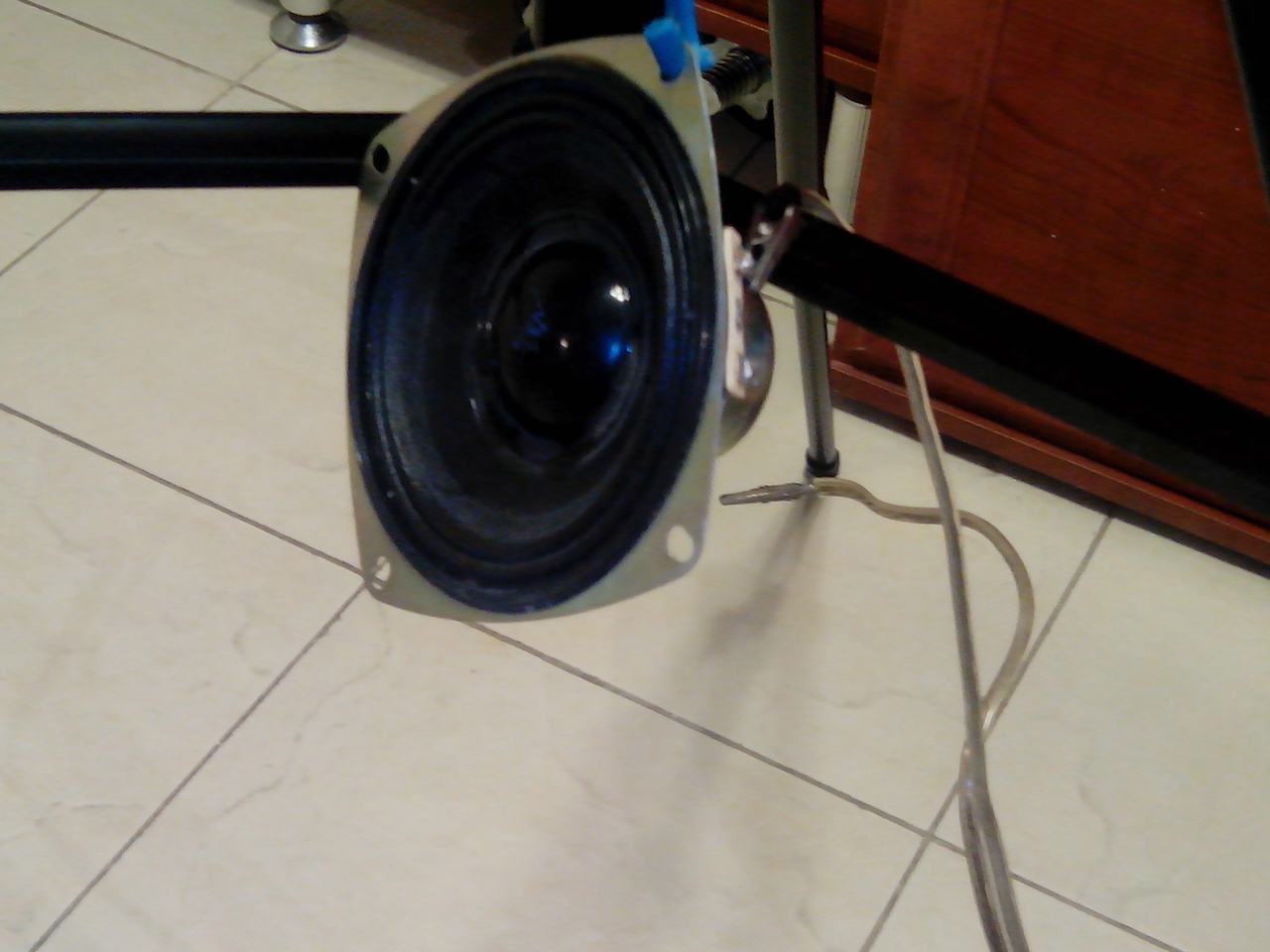

    7 Подключаем динамик для измерений к TSBOX.
    Динамик необходимо закрепить в воздухе вертикально по дальше от стен и любых отражающих поверхностей в комнате. Для этого я бы использовал треногу(особенно если измеряется тяжелый динамик) или же крепко закрепить динамик как показано ниже на рисунке - этот вариант предпочтительней, главное что бы динамик был жестко закреплен и во время измерений не создавались механические резонансы, т.е. не болталась стойка и сам динамик
    Если у динамика в керне есть отверстие - не в коем случае нельзя его закрывать. Нельзя динамик просто ложить на пол.

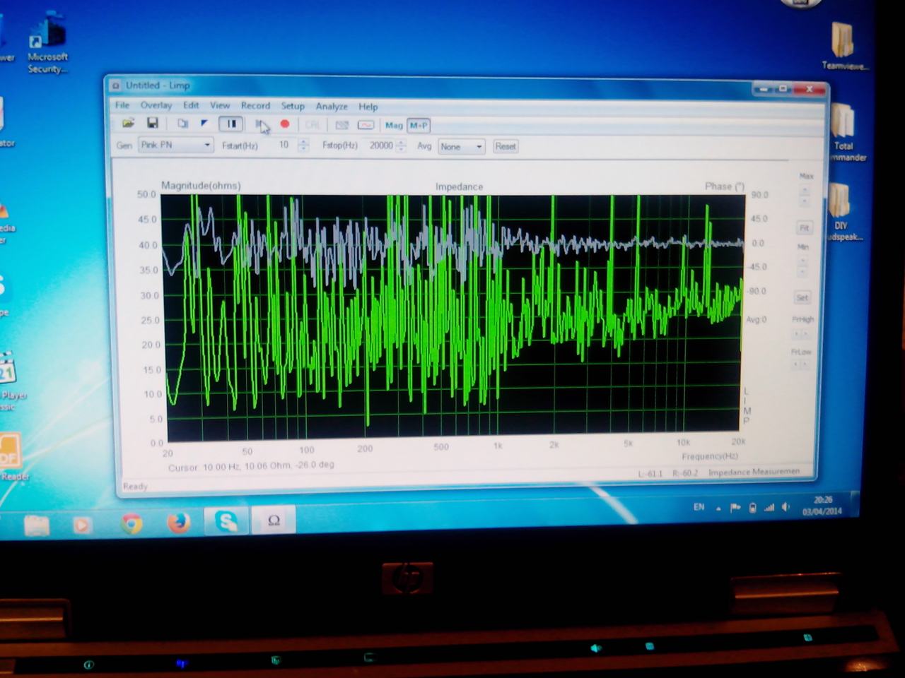

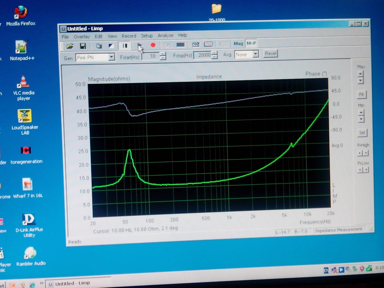

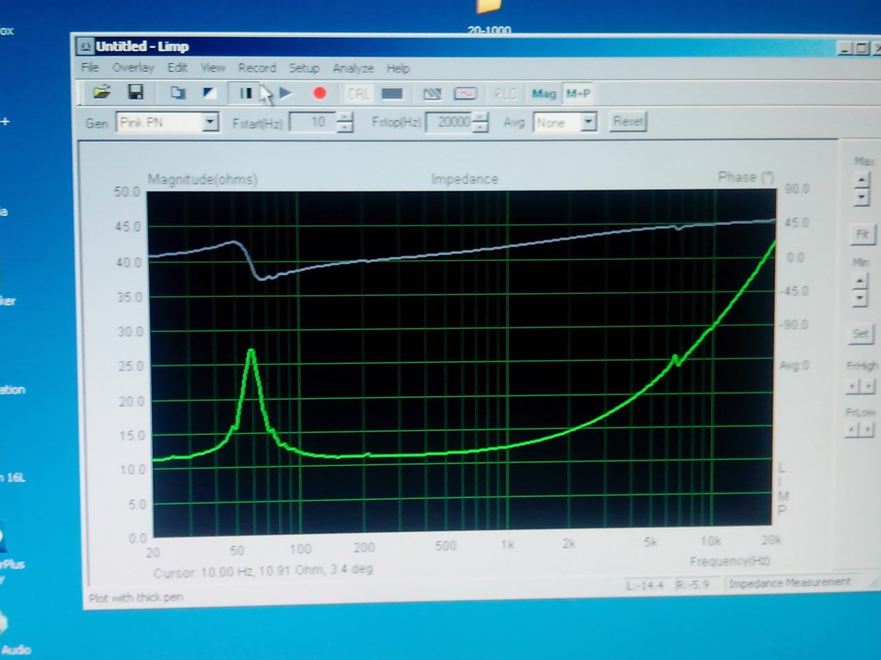

    Заходим в меню Record->Start либо красную кнопку на панели инструментов.
    Получаем импеданс нашего динамика:
    Остановить измерения - Record->Stop либо красную кнопку на панели инструментов.
    На скриншоте выше, в левом верхнем углу установлен тип сигнала измерений Pink PN.
    В этом режиме импеданс можно получить сразу же после начала измерений.

    Pink PN - малосигнальный метод, измерения проходят быстро. Соотношение сигнал\шум намного меньше, чем у Stepped Sine.
    Stepped Sine - здесь возможный сигнал намного мощнее чем у Pink PN(как минимум на 30дБ). В этом режиме лучше отфильтровываются шумы от самого динамика, а значит импеданс будет "чище", потому что соотн. сигнал\шум очень хорошее. Измерения проходят относительно долго, шагом в несколько Гц. Если измеряете саб\мидвуфер, то рекомендую выставить измерения от 10гц до 200гц. Для СЧ динамиков нужно смотреть в зависимости от их Xmax, что бы при "ходе" мембраны не повредить катушку, она при большой амплитуде может "застучать", поэтому я бы поставил от 40гц до 200гц(выше частоты на Ваш выбор).
    Помните, что для ВЧ можно измерять лишь от минимум 500гц и на малом уровне громкости, иначе можно повредить его.
    В общем к чему я это пишу все - часто бывает, что параметры, особенно Fs, отличаются на разных типах сигналов(так же на разных подаваемых на динамик токах).
    Например на Pink PN Fs=35Гц, а на Stepped Sine Fs=30Гц.
    Это значит, что у Вас динамик с нелинейными параметрами и Вам выбирать, на каком типе сигнала измерять, в зависимости от того, на какой громкости Вы будете в основном слушать. Иногда можно просто размять вручную, так сказать принудительно, центрирующую шайбу динамика, потому что она бывает довольно жесткая. Но все равно на малом сигнале ее жесткость будет больше, а значит и Fs изменится..

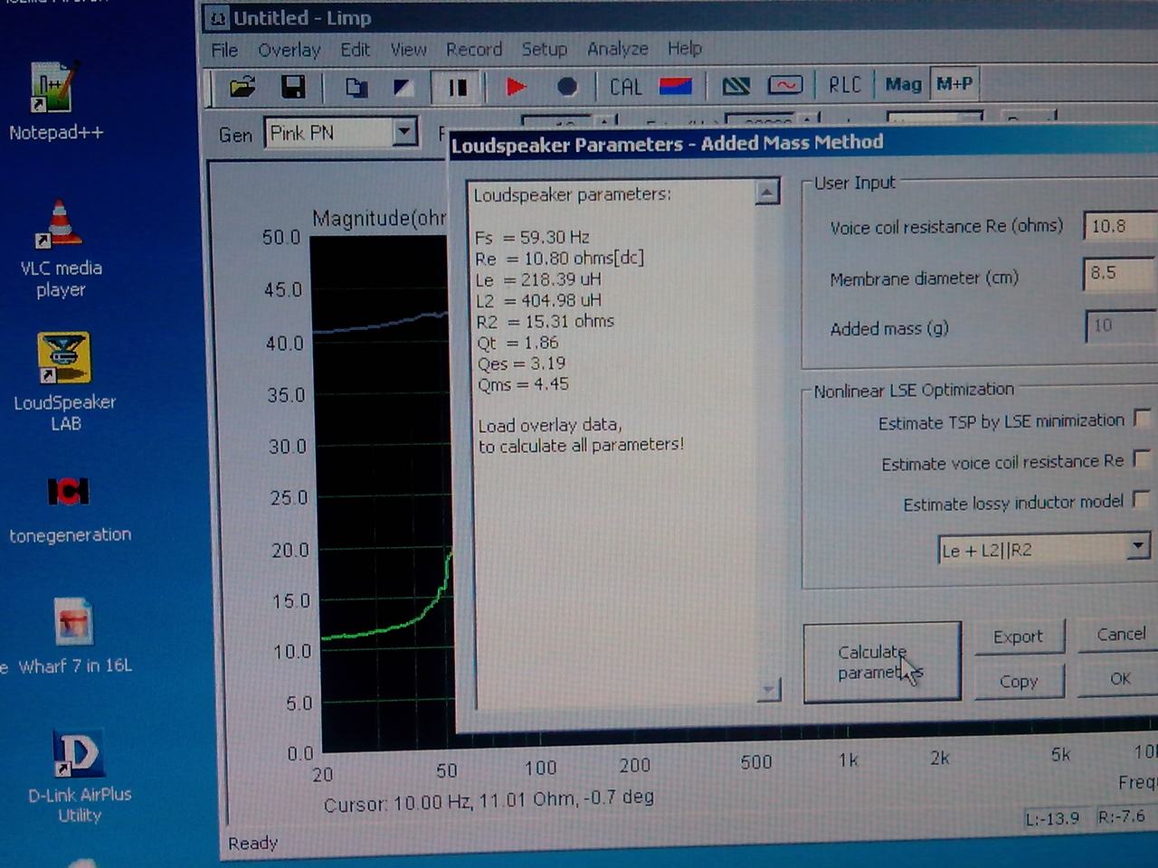

    8 Заходим в меню Analyze-> ..Added mass method
    Тут то и производится расчет наших параметров ТС.
    Есть два типа измерений: метод добавочной массы и установка динамика в закрытый ящик.
    Если измерять методом ЗЯ:
    Динамик устанавливается лицевой частью во внутрь ЗЯ.
    Объем ЗЯ выбирается из расчета, что после того как динамик окажется в нем, резонансная частота возрастет на 20-50%, но если Вы не знаете даже примерных заводских параметров, то объем выбирается следующим образом по размеру динамика:
    130мм : 2.76 л
    165мм : 5.38 л
    200мм : 9.30 л
    250мм : 17.65 л
    300мм : 29.92 л
    380мм : 59.58 л
    Я обычно измеряю методом добавочной массы, но если скажем так Вы не хотите "портить" динамик(клеить скотч или пластилин нужно аккуратно и все тогда будет без проблем, однако...) то изготавливайте закрытый ящик для динамика и проводите измерения этим методом. Кольцо из пластилина должно располагаться как можно ближе к колпачку и быть надёжно прикреплено, то есть составлять единую колебательную систему, чтобы избежать погрешности в измерениях.
    Итак, мы в меню Added mass method и у нас есть измеренный импеданс.
    Используя один импеданс, можно получить следующие параметры:
    -Fs
    -Qts
    -Qes
    -Qms

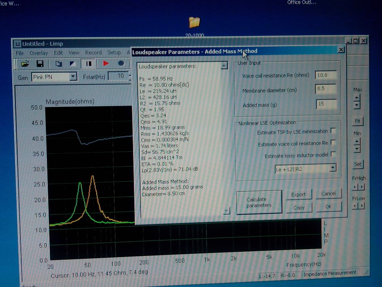

    9 Этот пункт можно пропустить опытным пользователям.

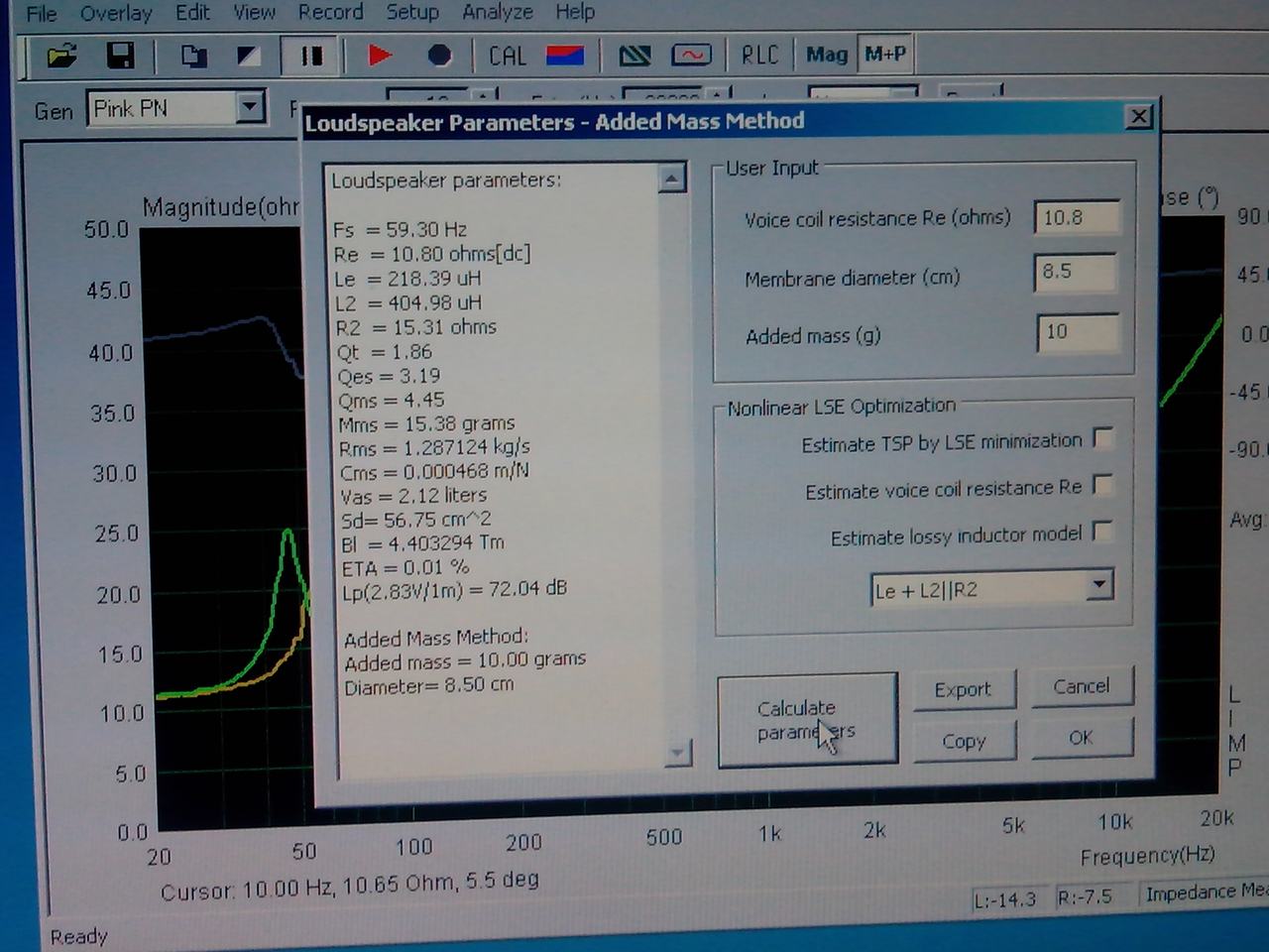

    Вводим измеренное ранее Re в поле Voice coil Resistance и Dia диаметр мембраны в поле Membrane Diameter
    Dia измеряется между центрами подвеса:
    далее жмем Calculate TSP. Получаем часть параметров ТС.
    10 Что бы получить полные параметры ТС, необходимо поместить имеющийся импеданс в Overlay.
    Для этого выбираем в меню - Overlay->Set as Overlay. Импеданс при этом изменит цвет.
    Далее измеряем еще раз, но уже с прикрепленным грузилом на мембране динамика. Вес грузила необходимо выбрать так, что бы резонансная частота динамика(Fs) упала на 25-50%(посмотреть ее быстро можно кликнув на график и установив курсор в самый его пик), вот почему я сначала получаю часть параметров ТС, а затем смотрю на сколько упала Fs и если нужно уменьшаю\увеличиваю вес грузила. В качестве грузила я использую пластилин, вес которого я измерил на электронных весах(достаточно точных). Нельзя прикреплять что либо, что подвержено воздействию магнитного поля, например кусок железа. Когда измеряете сабвуферную головку, у которой Mms 200гр и очень жесткий подвес, то приходится лепить 150гр дополнительного веса.. вот и приходит в голову мысль приклеить кусок железа. Лучше берите свинец.
    Итак: в меню кликаем Record->Start, либо красную кнопку на панели инструментов.
    Визуально импеданс должен быть меньше и на нем не должно быть шума в виде "иголок" на графике.
    Видим чистый импеданс - в меню кликаем Record->Stop либо красную кнопку на панели инструментов.
    В итоге получив второй импеданс переходим в меню Analyze-> ..Added mass method и вводим данные как в пункте 9: Re, диаметр и добавленный вес ), далее жмем Calculate TSP. Вот мы и получили параметры ТС. На графике у меня видно "иголку", я не старался клеить грузило...

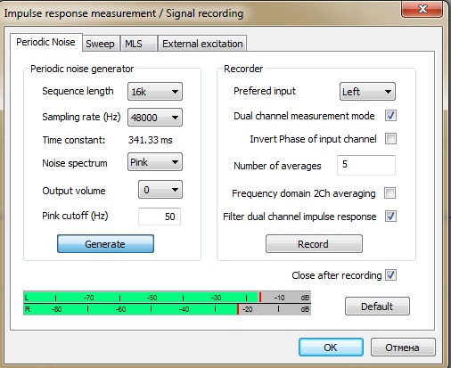

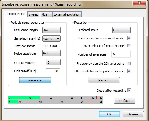

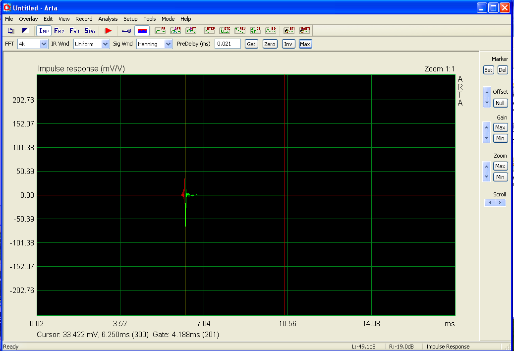

    Заходим в меню Record->Impulse Response/ Time Record или нажимаем красную кнопку Rec на панели инструментов.
    Установите все галочки как показано на рисунке и нажмите - Generate.
    При генерации шума уровень в левом канале(верхний бар) должен быть -10-15dB. Настройте громкость на компьютере для этого соответственно.

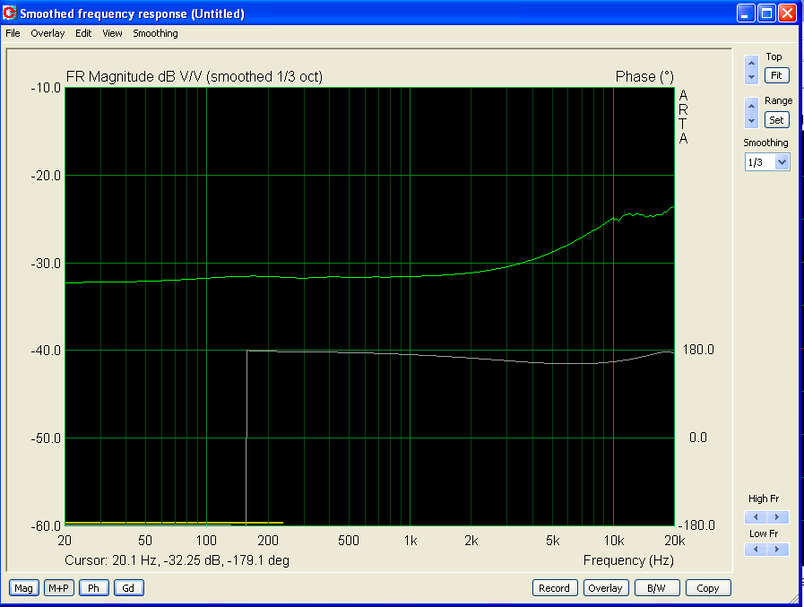

    2 Переключаемся в режим 2-х канальных измерений. Заходим в меню Mode->Dual channel - frequency response
    Если Вы измеряете второй раз, то установите в 0 значение найденной задержки в поле Delay(ms)
    Установите параметр Gen в PN White - располагается на панели инструментов в левой части.
    Далее кликаем в меню Recorder->Run либо красную кнопку Rec на панели инструментов. Генератор начнет периодически воспроизводить шум, как только Вы увидите АЧХ - жмите Recorder->Stop либо красную кнопку Stop на панели инструментов.
    Если не отображается фаза, то включите ее выбрав меню Setup-> Measurement и поставьте галку Phase
    Ну так вот, выглядит это так:

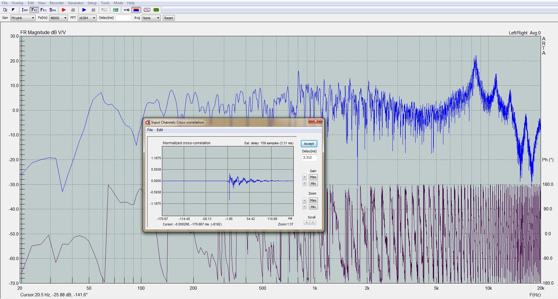

    3 В меню Recorder-> Crosscorrelation / delay estimation
    Появится окно с уже найденной задержкой для определения Фазы.
    В нем скопируйте значение задержки, для этого выделите значение в поле Delay мышкой и правой кнопкой нажмите на нее и скопируйте значение. Если Вы нажмете Ctrl+С, то скопировать не получится. Или запишите...
    После этого нажмите Accept. Можете снова провести измерения и Вы увидите фазу динамика\акустики в режиме реального времени.

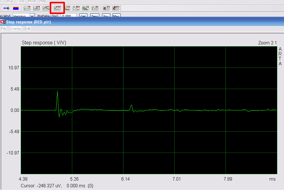

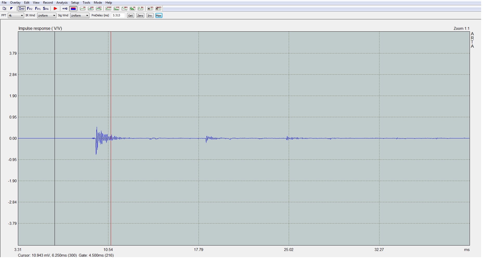

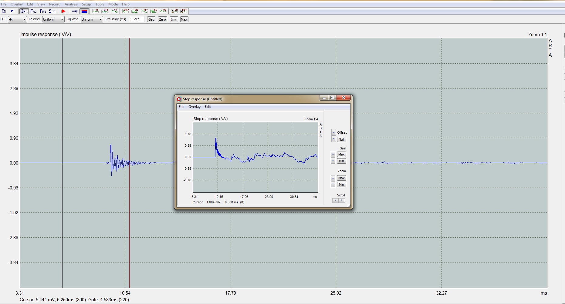

    4 Нажимаем в меню Mode-> Imulse response / Signal time record
    Арта спросит - Convert to impulse response - Выберите Yes
    Введите скопированное значение задержки в поле PreDelay (ms). Нажмите кнопку Max на панели инструментов, она чуть правей. При этом курсор установится в пик импульса и на отметку в 300 семплов, что нам и нужно. Посмотреть на какую отметку установился курсор можно в низу окна Arta в строке состояния.
    Внизу окна Арта будет написано что то вроде: Cursor : 20.827 mV, 6.803ms (300) - то что в скобках, как раз количество семплов.
    Обязательно убедитесь, что курсор на позиции в 300 семплов, после того как Вы нажали Max, если это не так, бывает что курсор установился на 302 или 308 семплов, то необходимо вручную установить его на позицию в 300 семплов, что бы это сделать просто зажмите левую кнопку мышки и двигайте курсор установив его так, что бы в его позиция была 300 семплов.

    5 Теперь правой кнопкой мыши кликните немного правее от импульсного отклика, так Вы устанавливает маркер.
    При этом внизу окна Arta в строке состояния Вы увидите как меняется Gate - окно измерений. Чем оно больше, тем больше полоса измерения вниз, но и больше отражений словит микрофон. Установите окно в 4-5мс.

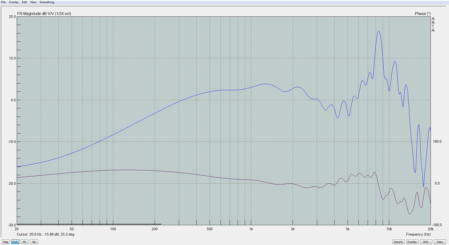

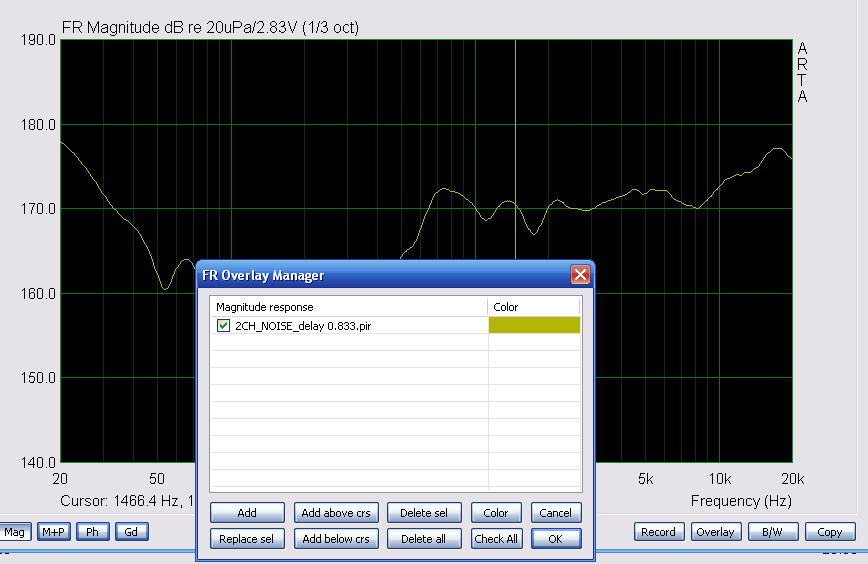

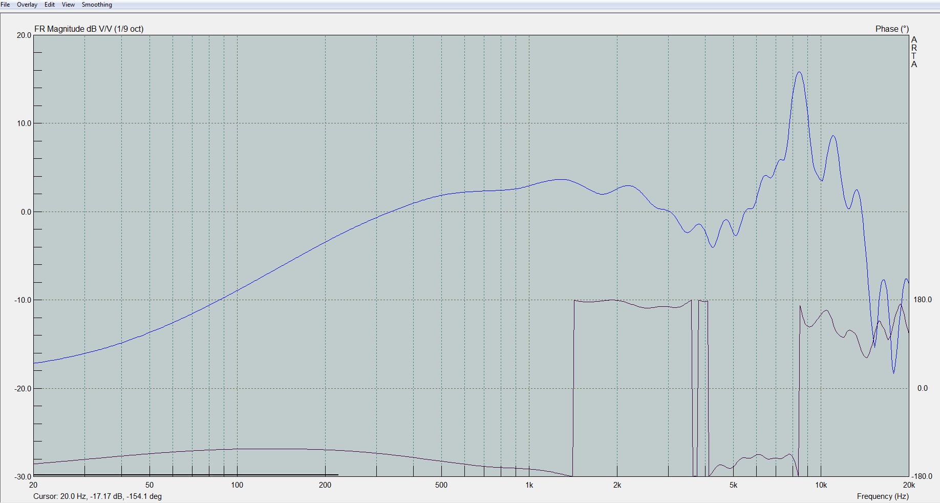

    6 В меню Analysis->Single Gated smoothed Frequency response либо нажмите на кнопку с изображением АЧХ и надписью Fr на панели инструментов.
    Вот и наша АЧХ (нажмите в этом окне в левом нижнем углу на кнопку M+P что бы посмотреть фазу):
    По умолчанию, сглаживание 1/3, я бы поставил 1/24 что бы увидеть более детальную картину.
    Измерял я здесь ВЧ динамик в не очень хорошем баффле, поэтому и АЧХ такая кривая...

    По умолчанию Re: Измерение параметров Тиля-Смолла, АЧХ и т.д. с помощью ARTA
    Цитата Сообщение от michy Посмотреть сообщение
    У меня впечатление что у одной АС отдача больше чем у второй.
    Ваша коробочка для измерений имеется.
    Так чего же Вы ждете измеряйте АЧХ и все увидите. Все очень просто: установили микрофон и одну АС - измерили АЧХ.
    Далее добавляете ее в оверлей, для этого жмете соотв. кнопку - Overlay далее Add ну и Ок, для закрытия окна и повторения этих же шагов для другой АС. Я бы не двигал микрофон и поставил на место первой АС вторую, главное что бы расстояние от микрофона до АС было максимально одинаковым(пару см погрешности приемлемо).
Название:	Снимок экрана 2014-03-18 в 11.22.37.png
    После этого будет ясно. Жду скриншотов от Вас с графиками.
    Последний раз редактировалось KAMIKAZE; 18.03.2014 в 13:45.
    Все делается так как описанно за исключением того, что правый канал громче левого. Вот какая ерундятина получилась:
Название:	Screen Shot 2014-03-19 at 11.19.47 PM.png
Название:	Screen Shot 2014-03-19 at 11.20.12 PM.png
    Микрофон не работает?
    Явно что то не так..
    Вы это легко проверить можете, если будете следовать инструкции и увидите график АФЧХ в реальном времени при выполнении п.2 измерений АЧХ. Поставить виндовс можете?
    Ну что-то он мне там показывал в реальном времени, но может просто шум(не тот, что генерирует). Попробую в выходные вторую ОС поставлю, есть ХР диск. Хотел спросить (может личным сообщением ответите), как можно зарегистрировать новую АРТУ?
    Добрый день.
    Делаю вроде все по инструкции. Смущает вот что:
    1. На закладке Impulse response при выставлении уровня сигнала -20 -10 после нажатия Generate появляется шум но сразу пропадает (скрин 3_1 Настройки) , как будто что-то ограничивает уровень сигнала и если он превышен, отрубает. То же самое происходит и при нажатии Record. При данных настройках (на скриншоте 3_1) при нажатии record запись практически сразу оборвалась. Если уровень сигнала выставить меньше (скрин 3 настройки) то такого нет.
    2. после выставления задержки и нажатия кнопки MAX количество семплов всегда намного больше 300. На скриншоте 459. У кого-то на форуме вроде было такое же, только решения не увидел.
    В чем моджет быть причина ?
    звуковая карта asus xonar d1, измеряю мид в ящике
    Это похоже на какой то лимитер что ли.. драйвера звуковой сами обрубают когда превышается уровень линейного канала.. наверно это можно отключить в драйверах звуковой..
    Видно по импульсной хар-ке, что у Вас она перевернута, попробуйте перевернуть полярность включения динамика.
    ---------- Сообщение добавлено 14:19 ---------- Предыдущее сообщение было 14:15 ----------
    Можете еще просто зайти во вкладку Sweep и там провести измерения, далее посмотреть степ респонс, что бы она не была перевернута.
Название:	Снимок экрана 2014-03-26 в 14.png
    Спасибо. по уровню поищу в настройках.
    Полярность действительно неправильная была, спасибо.
    Но после испрвления количество сэмплов все равно 459 - 460 становится.
Название:	5 Результат после исправления фазы.jpg

    То что не 300, это нормально. Все, измерения сделаны.
    Дошли и мои руки до адаптации приборчика.
    Поставил на laptop НР elit2530р чистую систему Win7 и всё сопутствующее.
    И не смог снять ТС , не получилось...
    Взял старый laptop IBM T30 c Win XP и всё заработало.
    Но при использовании разных грузиков,
    которые вписываются в требуемые границы, есть разброс параметров ТС.
    Что не так делаю ? Хотелось бы приспособить НР - реально быстрее и батарея на 5 часов,
    да и диск ссд-не боится ударов.

    А это с IBM T30 c Win XP:
    У меня такая-же фигня была на встроенной нетбука. Подключил внешнюю USB - стало нормально.

    Sergin, а настроки звуковой какие? В том ноуте где не получается. Это вкладка Levels и Advanced в первом скриншоте.
    С разными грузилами на сколько процентов падает Fs? Это пишется после второго измерения, перед нажатием кнопки Calculate parameters.
