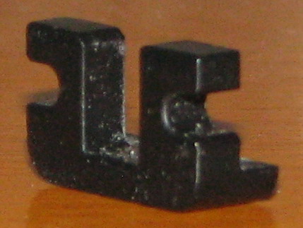

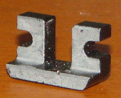

    Так выглядит заводской утяжелитель шелла. Алюминиевый сплав, масса 3 г.
