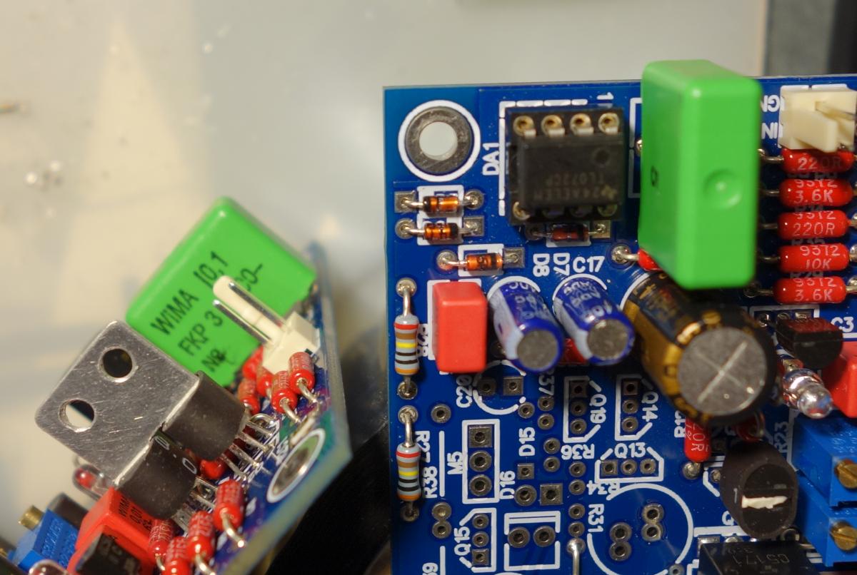

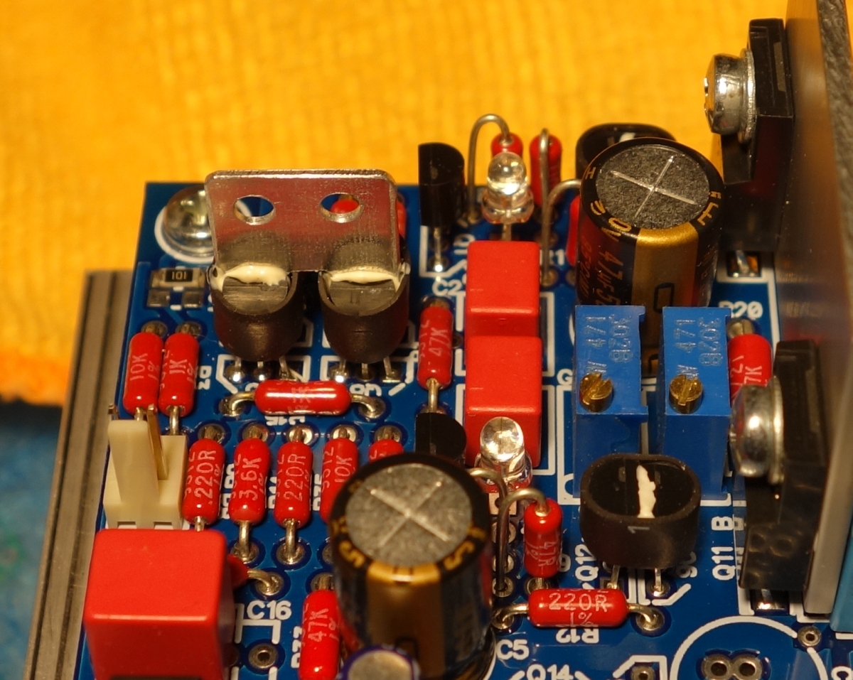

    Цитата Сообщение от Kabal_MSU Посмотреть сообщение
    А там точно 6.3? Не 4.8?
    Сейчас не уверен, позже гляну.
    ---------- Post Merged at 22:29 ---------- Previous Post was at 17:39 ----------
    Да, похоже 4,8мм клеммы
    Можно и просто связать.
    Но если уж делать, я бы поставил пластинку. Заодно чуть разгрузится по теплу, ДК греется.
    Токовые зеркала не греются.
    А 2 пары ДК на одну пластину цеплять?
  3. #642
    Аватар для ИГВИН
    13,071
    По умолчанию Re: Усилители Noosfera.
    Да, именно так.
  4. #643
    10.07.2008
    648
    Вобщем получилось вот так. Термотрубки на ДК ещё не поджаты.
  5. #644
    Аватар для ИГВИН
    13,071
    junz, отлично сделано.

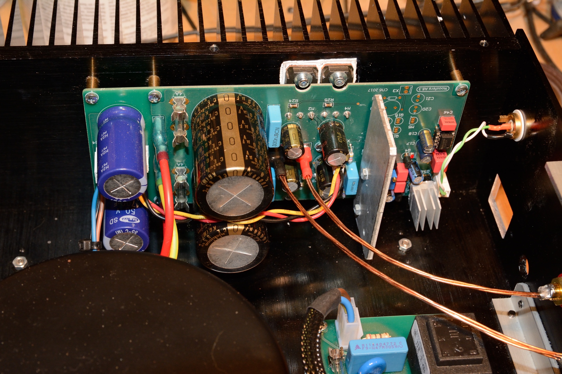

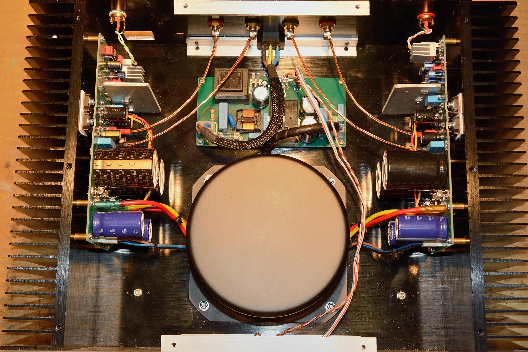

    Завершил изготовление своего клона усилителя Noosfera A8. Для сборки частично использованы smd элементы. Схема: 8.3_top, опубликованная в manual_v5.1.
    После установки плат в корпус практически исчез шум, о котором я спрашивал ранее . Звуком доволен.
    ИГВИН, Спасибо за замечательную конструкцию!

  7. #646
    Аватар для ИГВИН
    13,071
ID:	297843 Нажмите на изображение для увеличения.
    Спасибо!
    Интересный получился клон.
    Вижу что от общей концепции вы не отошли, сделали близко к моей разработке.
    Фона как я понял, теперь нет.
    Вопросы к вам - какой регулятор громкости используете? Где он - в преде?
    Какой ток покоя установили?
    Если у вас чуткая система, замените входные проводники с UTP на что-то другое. UTP-6 - это минимальный вариант.
    В целом - аккуратная и красивая конструкция.
