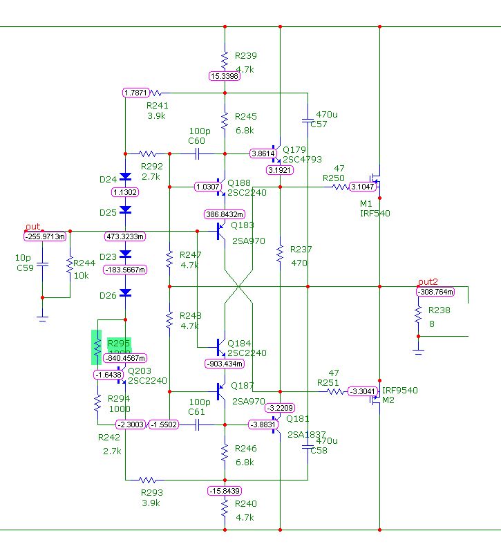

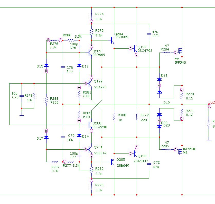

    Несмотря на сложившееся мнение по выбору ВК в усилителе решился на новое поднятие этой темы. Статью Н.Сухова читал, читал и С.Агеева и других авторов . При симуляции отдельных Выходных каскадов всё же вкрались сомнения. И хотелось бы услышать мнения более подготовленных товарищей, профи и любителей, которые собаку на этом съели. Вашему вниманию предлагаю 4 варианта выполнения Вк. Параллельник А.Агеева с вольтдобавкой ,стандартную тройку с межбазовыми конденсаторами, а также два варианта с Шинклаями, один стандартный ОЭ-ОЭ, второй с " композитными " транзисторами на выходе.Хотелось бы узнать поподробнее об плюсах и минусах каждого из вариантов. Схемы и модели в МС_9 в архивчике прилагаю.

    Серый Мыш, А как такой корректор ток покоя стабилизировать будет? Или априори режим АВ с малым током покоя?

    .Васильев, Да с током покоя как раз токовый шунт и занят . И в режиме с большими токами покоя даже легче - болтанка мощностей и температур меньше. Как раз малыми токами наcтройка сложнее - передача температуры на транзисторы шунта нужна быстрая. Ну а симулятор кажет слабое снижение тока покоя при нагреве - из опыта это значит , ток покоя при нагреве будет расти. Значит надоть думать...

    Вы паралелите два устройства с высокой крутизной, негативным ТК для Uбэ и непредсказуемым разбросом параметров. Страшный сон любого инженера.
    Это еще можно делать с транзисторами из одной сборки, но никак не с дискретными
    Вот такой вопрос мне задали на одном форуме по поводу такого запараллеливания пар выходников. Хотя у меня дополнительно стоят еще и базовые резисторы . Действительно ли так низя делать? Здается что можно и тому пример усилитель Prophetmaster
    А как же быть с СЛ С.Агеева? Многие усилители очень именитых фирм содержат в выходном каскаде до 6 - 8 пар выходных транзисторов, это уже почти норма, как быть с этим?

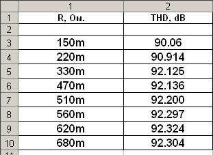

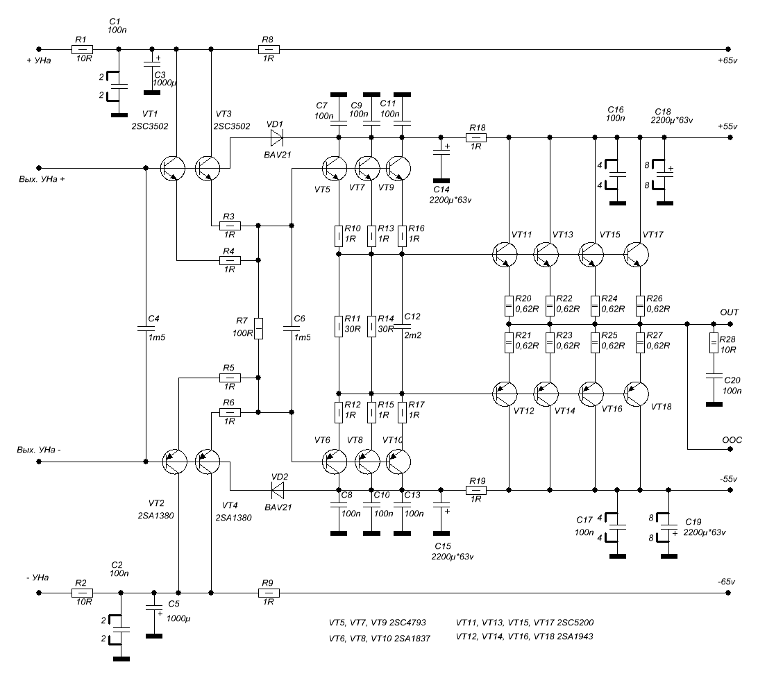

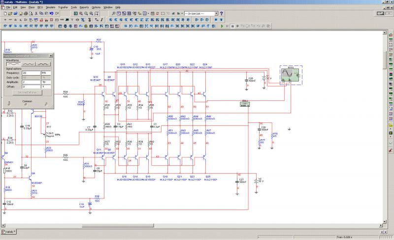

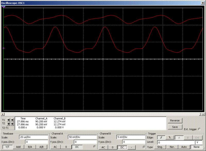

    Пожалуй, влезу и я в обсуждение.
    Проверяя симулятором разные варианты реализации выходной "тройки", остановился на таком.
    Во вложениях - схема ВК, формы токов преддрайверного и драйверного каскадов, зависимость КНИ от номиналов эмиттерных резисторов.
ID:	125097   Нажмите на изображение для увеличения.
Название:	форма тока каск&#1.jpg
ID:	125098   Нажмите на изображение для увеличения.
ID:	125099   Нажмите на изображение для увеличения.
    Вместо запараллеливания первых драйверных транзисторов можно их заменить на более мощные, т.е. VT1\3 на один 2SC3955 и VT2\4 на один 2SA1540 (2SC3955\2SA1540 линейны вплоть до 40 мА и по ОБР допускают 40 мА вплоть до 150 В), это не только проще, но и меньше будут входные ёмкости.

    Максим, не боишься термонестабильности? кристаллы прогреваются быстрее, нежели происходит передача тепла от выходников к токовому шунту... Я бы оставил эмиттерные резисторы.
