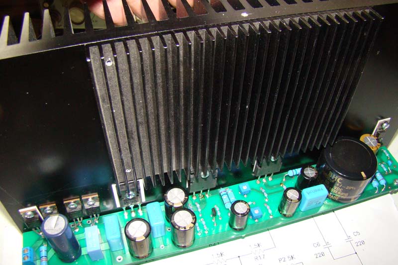

    Спаял платки, завтра буду запускать....

    Где лучше расположить плату по высоте, для лучшего охлаждения?

    В зависимости от толщины подошвы. Думаю оптимально будет ниже середины, но не в самом низу.
    Где радиатор такой взяли ?

    Чисто интуитивно, центр транзисторов расположил бы на высоте 40% от высоты радиатора. Для обоснованного ответа, нужно использовать специализированный софт, моделирующий теплотехнические процессы.

    ....Где лучше расположить плату по высоте, для лучшего охлаждения?
    Я бы делал так, как у тебя приложено на фотографии...
    Да, я тоже так думаю, потому-что, тепло идёт вверх, а не вниз.
    Будет лучше продув.
    Подошва 10 мм.

    Подошва 10 мм.
    Тогда в общем, без разницы, но я бы в самом низу располагал.

    Может таким образом улучшить охлаждение!
    Никто так не пробовал?

    Нужно будет обеспечить отверстия в нижней крышке корпуса (в верхней тоже разумеется) для продува, особенно с таким прибамбасом-радиатором. Все таки в самый низ радиатора не крепят, в любых промышленных приборах источники тепла ближе к середине радиатора.

    Может таким образом улучшить охлаждение!....
    Можно - это увеличит большую площадь теплоотдачи, только необходимо при креплении позаботиться об удалении воздушного пространства между такой добавкой и основным радиатором, попросту промазать термопастой...Это необходимо делать, так как у меня сомнения насчет идеальных плоскостей сопряжения этих элеменов...

    Бред, распределение тепла не может происходить бесконечно, в силу конечных размеров радиатора. Охлаждение осуществляется за счет площади теплоотдачи, толщина - влияет на равномерность теплоотвода....
    на скорость теплоотдачи влияет конвенция теплого и холодного воздуха между ребер радиатора, которая тем выше, чем бОльше разность температур сверху и снизу этого радиатора...
    на скорость теплоотдачи влияет конвенция теплого и холодного воздуха, которая тем выше, чем бОльше разность температур сверху и снизу...
    куда теряется? рассасывается?
    если источник тепла внизу, то путь - только наверх (по радиатору) - я это имел ввиду...
    а если по центру (или ближе к нему), то от источника тепла по радиатору идёт отвод во все стороны, а не только вверх...
    p.s. это всё про нагревание радиатора, а не про пути воздушных масс...
