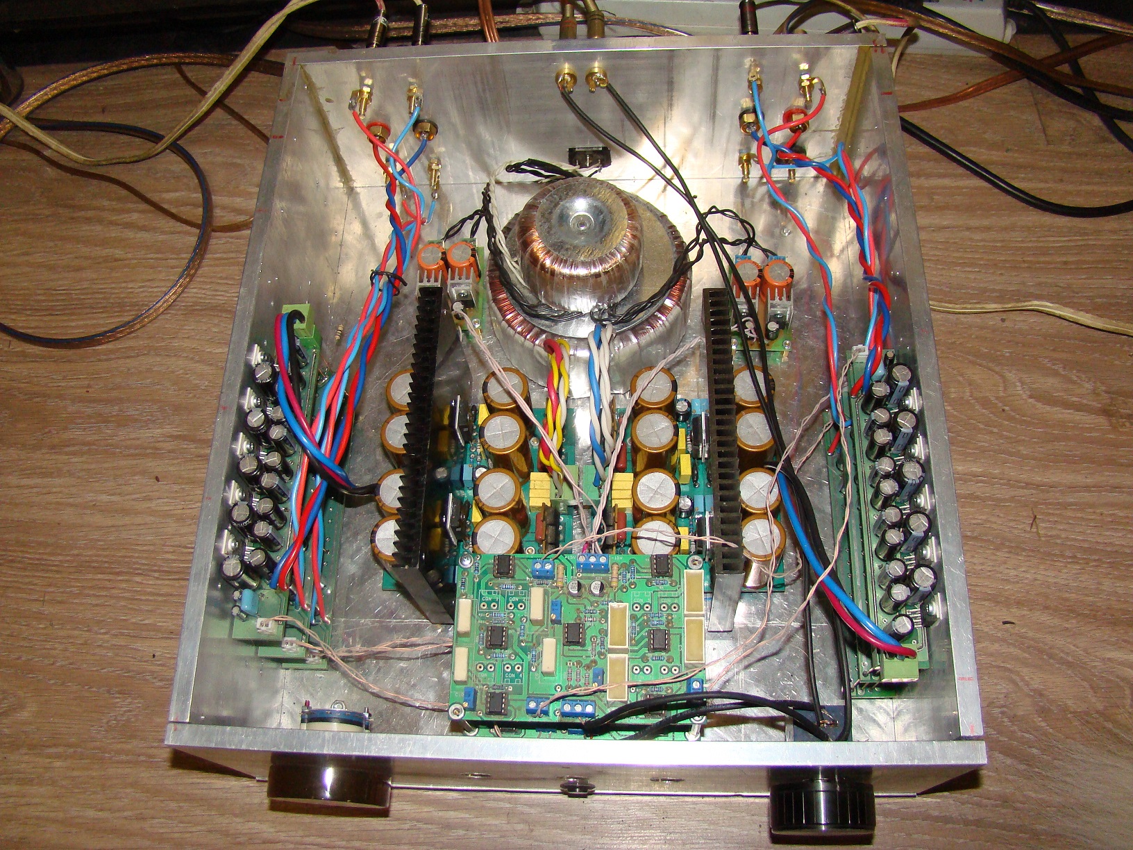

    Рассмотрим особенности построения многополосных усилителей.
    Раньше не было качественных микросхемных усилителей. А теперь они есть: LM3886, TDA7294 и др.
    А теперь появился высоковольтный драйвер LME
    Разделить всю полосу воспроизводимых частот на три. Каждый канал нагрузить на свой динамик.
    В усилителе необходимо создать шесть независимых каналов с соответствующими фильтрами. Почему бы теперь не осуществить такой проект – он несёт в себе много преимуществ.
    Необходимо также рассмотреть способы питания таких структур.
    Может получиться очень высококачественный усилитель.
    Кто предложит самый лучший вариант?
    Активная трёхполоска: моноблок.
    Кроссовер: https://forum.vegalab.ru/showthread.php?t=15547&page=27
    Нет, всё-таки буду делать в одном корпусе: кроссоверы и шесть каналов...
    Использовал такие усилки: https://forum.vegalab.ru/showthread.php?t=77159

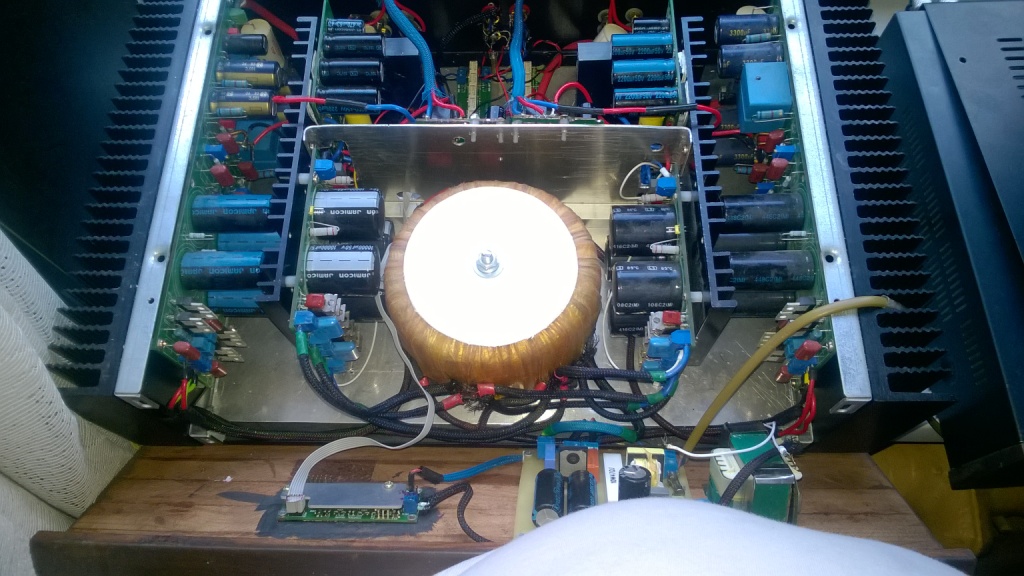

    Мы все страдаем от того,что делаем все наоборот.Вначале надо было определить уровень проекта,потом с помощью чего достигается, далее..... и видимо усилитель в этом ряду будет на последнем месте. Тут еще помехи от люминисцентных прет. Там нужен серьезный блок фильтров. И тоже в отдельном корпусе, без этого реализовать параметры усилителя -ей не удастся.
    Любительский подход не гарантирует качества. Нажмите на изображение для увеличения.
    Тут не видно саба и колонок мидбаса. Куда еще новые блоки. Все резал и мотал сам. Кроме покупного корпуса. Столик надо отдельно. Так что многоканалка - тяжело и долго.

    Итак, весь день слушал.
    НЧ очень реальные, упругие, чуствуется хорошее демпфирование диффузора.
    СЧ прозрачные, детальные, диффузор не болтается на ударах.
    ВЧ звонкие, щёточки и тарелочки, как в натуре.
    Сказывается отсутствие пасивных фильтров...
