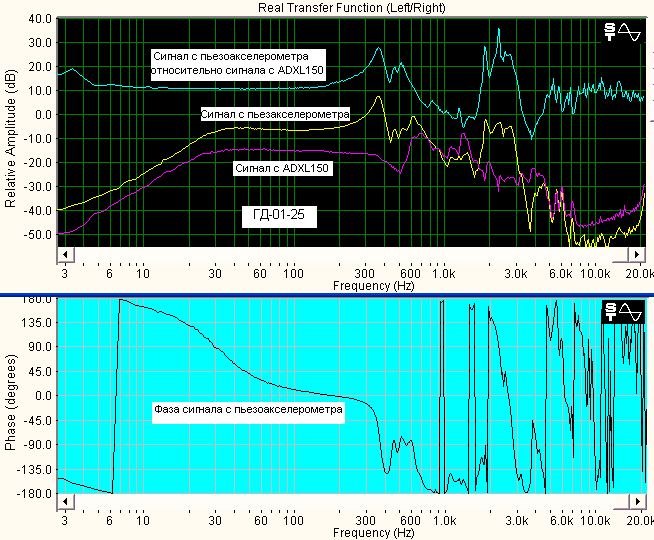

    Я лучше о своем, о девичьем - померил еще раз АЧХ, уже двумя акселерометрами, похоже надо вносить изменения в конструкцию своего датчика... На АЧХ, полученной с ADXL150 нет выброса в конце поршневого диапазона. Похоже я слишком понадеялся на развязывающие свойства торчащего конца звуковой катушки динамика (к которой приклеена блестящая железяка). Деформации диффузора все-таки передаются через деформацию консолей на чувствительный элемент датчика. Горб на АЧХ в районе 2...3КГц - ожидаемое явление, он будет подавлен корректором, а вот пик на 340Гц, с последующим резким падением фазы - гарантирует возбуд, который не даст получить требуемую глубину ЭМОС. Снятие верхнего экранирующего колпачка (в процессе экспериментов) не привело к явному возрастанию фона или искажения АЧХ за счет скоростного напора. Вроде бы

    Возможно, недостаточно жёсткости при трёхточечном креплении каркаса датчика. Т.е. "играет" сам каркас.
  20. #659
    30.08.2008
    921
    Можно уточнить -этот датчик на диффузоре -? на фото не очень понятно, кажется, что висит в воздухе...
    И по поводу датчика -а если утяжелить (капля припоя по центру) -? Чувствительность датчика к деформации диффузора в конце поршневого диапазона, возможно, снизится.
    Уж больно график выброса "красивый"... И частота низкая. Каркас так не сможет А с АЧХ/ФЧХ датчика на ADXL150 - все нормуль, фаза даже вверх немного идет. Будем к этому стремиться. Еще второй такой же динамик датчиком оснащать...
    Этот датчик размещен на торце звуковой катушки. Через специальный кронштейнчик. Примерно как здесь.
    Пробовал утяжелять, не помогает. Завтра, наверное, переделаю, если успею совместить этот процесс с текущей работой
