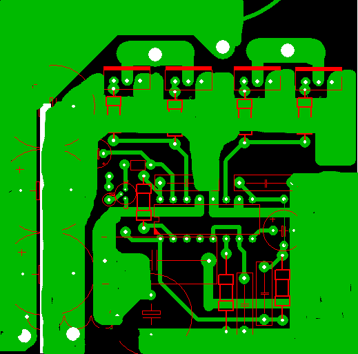

я серьёзно!подскажите какие полевики туда ставить для 350-400 и для 600вт?600вт без драйверов потянет?
[ADDED=m01971]1135341657[/ADDED]
и где вы нашли там токовую петлю?![]()

GND драйвера должна соединяться с истоком ключа, а исток, в свою очередь с входным конденсатором. Это для того,чтобы уменьшить напряжение на этой дороге(=индуктивности) между GND драйвера и истоком.

вот, что я имел ввиду, шины нужны шире и обратите внимание на размер 8битного .png
3525 тащит 4шт irf3205z+40Ohm без судорог![]()
потому что, драйвер в этом случае эмиттерный повторительСообщение от M - 16.
я бы микруху передвинул выше и обвеску покомпактней разместил, тогда дорожки будут намного короче...

вот,покрасивей нарисовалСообщение от IVX
про 40ом не понял,обьясни![]()
m01971, Как в учебнике, прям. Теперь схему нормальную надо нарисовать, чтобы выяснить какие детали нужны, а какие нет.Глядишь - получится что-нить народное.
40 Ом в затвор каждому, t on,t off если устроит в данном случае..

IVX?так?
m01971, ну а левый верхний почему бы не залить??![]()
