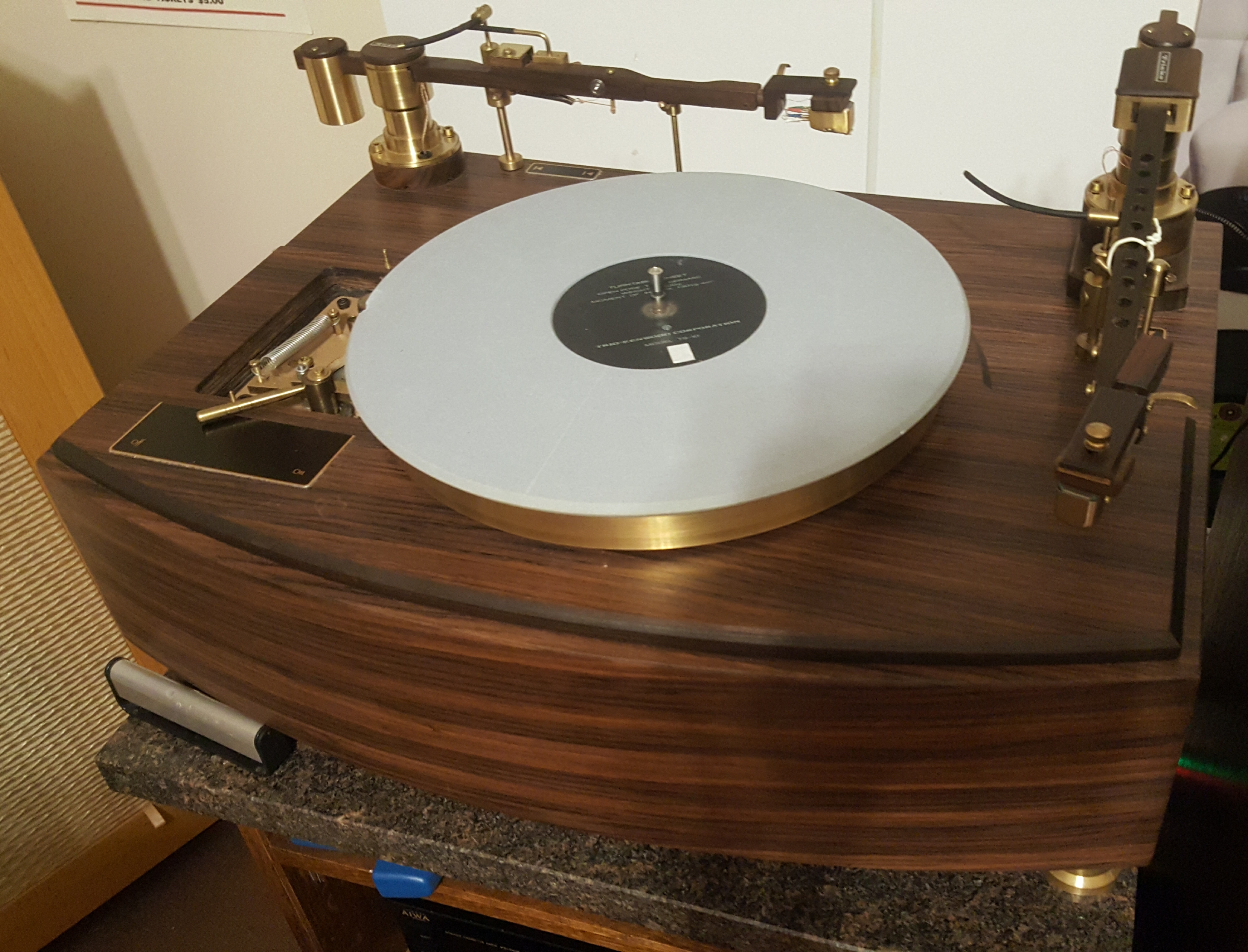

    Кто хотел чуда?
    Смотрите, один раз покажу.

    Цитата Сообщение от 323f Посмотреть сообщение
    Кто хотел чуда?
    Так теперь же это никак не развидеть... На всех, кто это увидел, надо епитимью накладывать, чтобы бесовщина никакая оттуда не пристала.
    Кто хотел чуда? Смотрите, один раз покажу.
    Сдаётся, того же рукотворца сей роликовый агрегат?!
    https://www.avito.ru/sankt-peterburg...ila_2088657160

    Тонарм из изогнутого кия?
    Между прочим, хозяин его любит. Звук хороший такой. Типично роликовый...

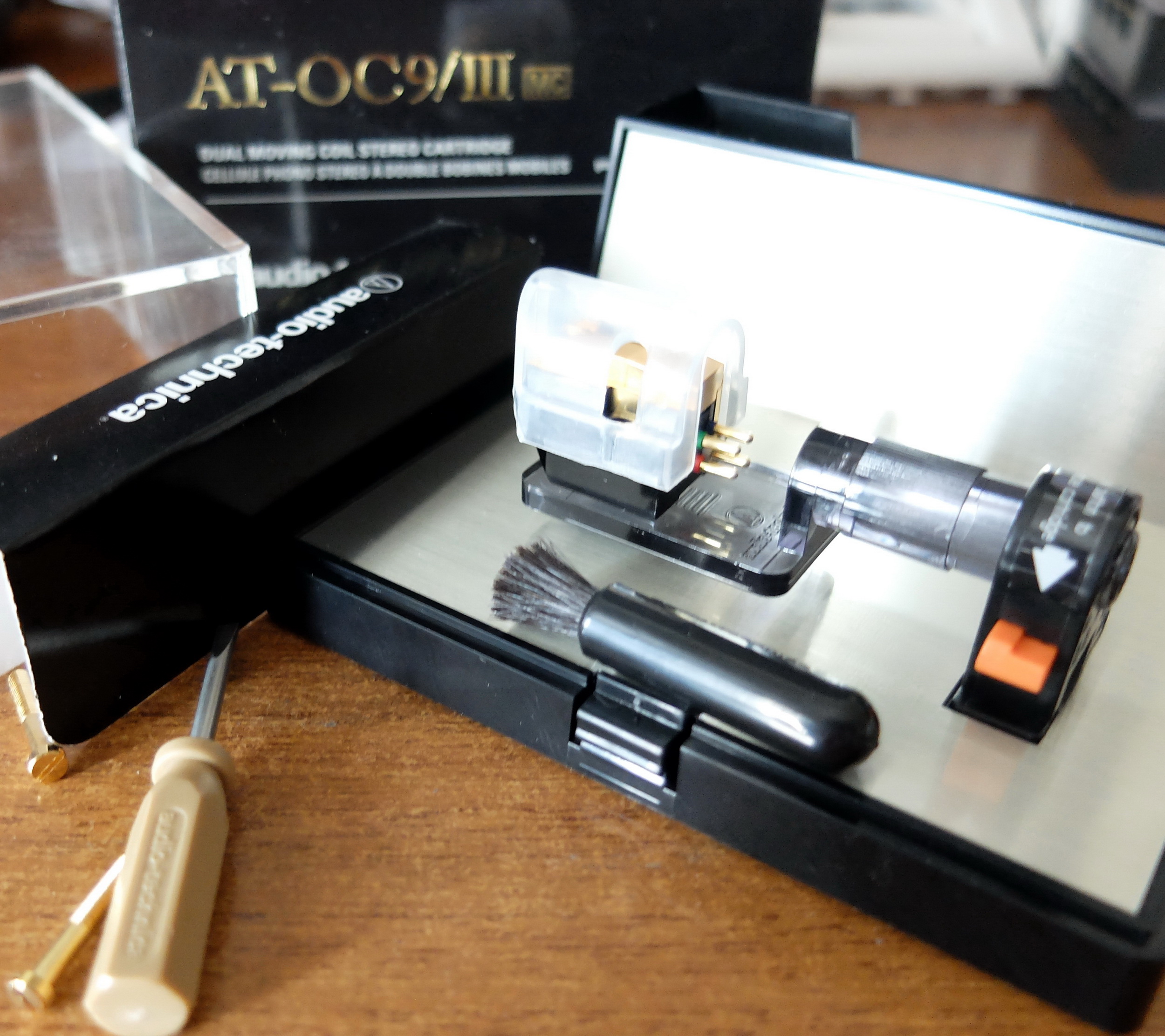

    Ну ты же видел и щупал кисточки, которые идут в комплекте к новым головкам?

    AT вот такими кисточками комплектует:

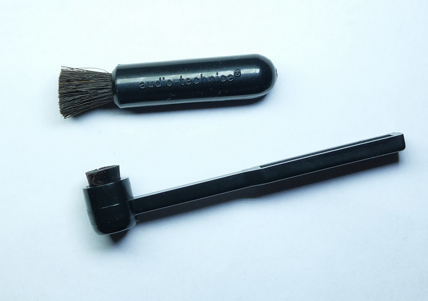

    Но удобнее (по мне) пользоваться "стриженой",
    из комплекта с очистителем. Жёсткость обеих средняя.
Название:	кисточка из набора.jpg

    Все кисти значительно жёстче беличьей. И правильно.
    Присоединяюсь.
    Достаточно пощупать оригинальные, ортофоновские щеточки, из комплекта головок.
    Дело не в жесткости, а в правильном направлении движения кисточки при очистке иголки.
    Волоски кисточки или щеточки должны быть направлены вдоль кантилевера, а движение сзади-вперед. Т. е. от демпфера к кристаллу.

    И в жёсткости тоже. Кисточка должна аккуратно соскабливать виниловые отложения, размягчённые растворителем. Беличья этого делать не будет.
