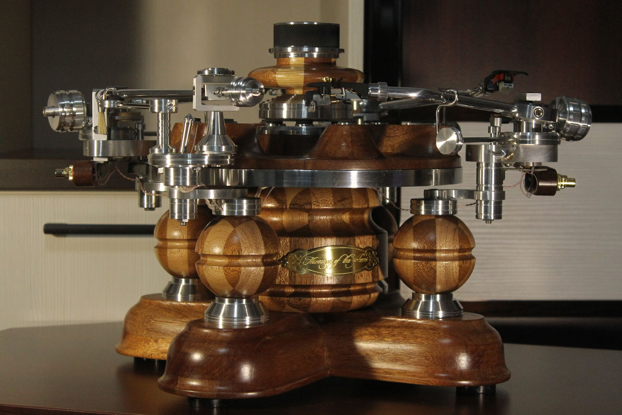

    Цитата Сообщение от pencak Посмотреть сообщение
    betelgeize,
    Domnul Vasile!!!!Нет слов!!!
    оффтопНажмите на изображение для увеличения.

    betelgeize, да, ужжж - энергии не впроворот!!!! ))))
    чего только не наделал!! это за 6 лет?

    Цитата Сообщение от betelgeize Посмотреть сообщение
    оффтоп
    Да, браво! Эти руки, не для скуки, это точно!) Про дизайн промолчу, но всё сделано аккуратно и много. Просто фонтан энергии!
