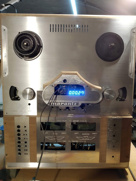

    синие индикаторы не дурно смотрятся , по моемуНажмите на изображение для увеличения.

    Старый знакомый Аватар для tormozzz
    04.08.2013
    834
    По мне, так синий цвет для индикаторов самый вырвиглазный. Предпочитаю зелёные...

  17. #6556
    22.06.2005
    4,605
    отвратительно
    Андрей

    При таком замахе хочется верить в результат)
    чужие проекты стараюсь доводить до конца, но свои... часто годами валяются(((
    дык ..и не такое делали , на моем канале много кина есть . А я под шумок заказа делаю и себе такой-же , но не на долго , забирают и остаюсь всегда как сапожник . Поэтому проект всегда приходится заканчивать .
    отвратительно
    значит довольно хорошо . мне тоже нравится
    -1 - большие и яркие (это лечится), но цвет...
    -2 - не по центру стоят, не по феншую
    но на вкус и цвет - все фломастеры разные...
    интересно будет посмотреть целиком собранный проект. Удачи.
