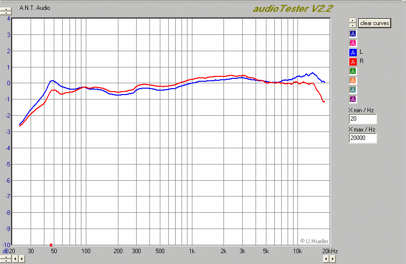

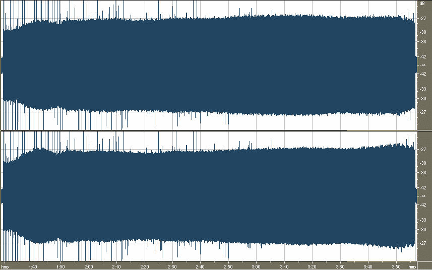

    Кстати, вот АЧХ воспроизведения деки Yamaha K-1000 (измеренная с использованием тестовой кассеты ABEX TCC-162B) при полностью выкрученных потенциометрах регулировки постоянной времени в УВ (при этом Тау=200 мкс ). Как можно заметить, один канал ОК, а второй валит на пару дБ. Вот такой сендаст. При этом износ головы есть, но с виду не особенно большой, ПАМ не увеличенная, азимут на ВЧ держится очень хорошо. Удалось также в целом победить контактные проблемы - чисткой реле и переключателя монитора (с выпаиванием и разборкой). Думаю попробовать полирнуть голову и посмотреть, что получится, просто ради интереса.

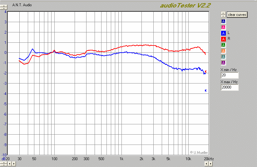

    По умолчанию Yamaha K-1000 - продолжение
    Потратил пару часов и отполировал голову у Yamaha K-1000. Результат на картинке. После полировки я настроил только азимут, никакие другие регулировки по сравнению с предыдущим графиком АЧХ я не трогал. Результат весьма впечатляющий, я бы сказал . Кстати, при такой АЧХ и низкоиндуктивной сендастовой голове на удивление приличное отношение С/Ш - без ленты около -61 дБА при "70 мкс" относительно уровня DIN (250 нВб/м 315 Гц)ю
    Алексей
    P.S. - прикрепил предыдущий график здесь же - для удобства сравнения. Видно, что после полировки постоянную времени можно немного уменьшить для более плоской АЧХ. Придётся также сильно перестраивать коррекцию в УЗ, поскольку она рассчитана на завал ВЧ в канале воспроизведения.
    P.P.S. - только сейчас заметил, что в суете перепутал обозначение левого и правого каналов на обоих графиках. Исправлю, когда будет время, но сути дела это не меняет .

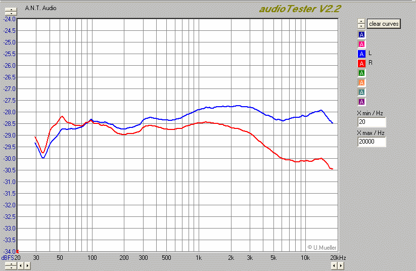

    Переписал графики для Yamaha K-1000 (воспроизведённый с тест-кассеты сигнал записан в файл), причём на этот раз с правильным обозначением каналов и в абсолютных значениях цифровой шкалы (предыдущие графики были относительно уровня на 1 кГц в одном из каналов). Как можно заметить, отдача головки на СЧ после полировки увеличилась примерно на 0,2-0,3 дБ. Разногласия ниже 60 Гц объясняются темпераментом этой версии AudioTester - в зависимости от настроения он рисует разные картинки на НЧ из-за выбросов сигнала на тест-кассете. Как с этим бороться, я пока не выяснил. Для ясности сделал картинки сигнала из CoolEdit.
    Алексей

    Alex Nikitin, Спасибо. Да, убедительно показана польза от полировки.

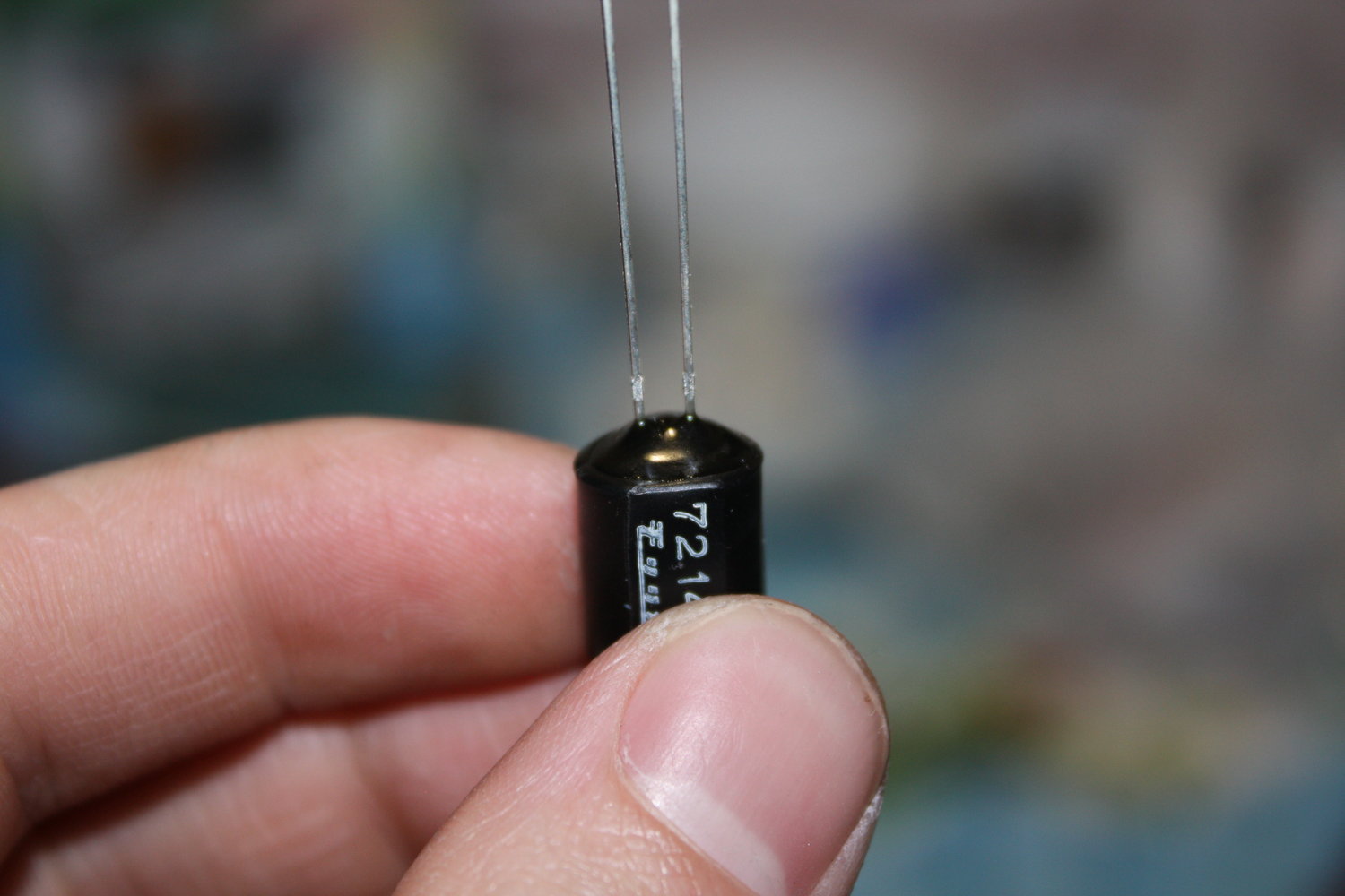

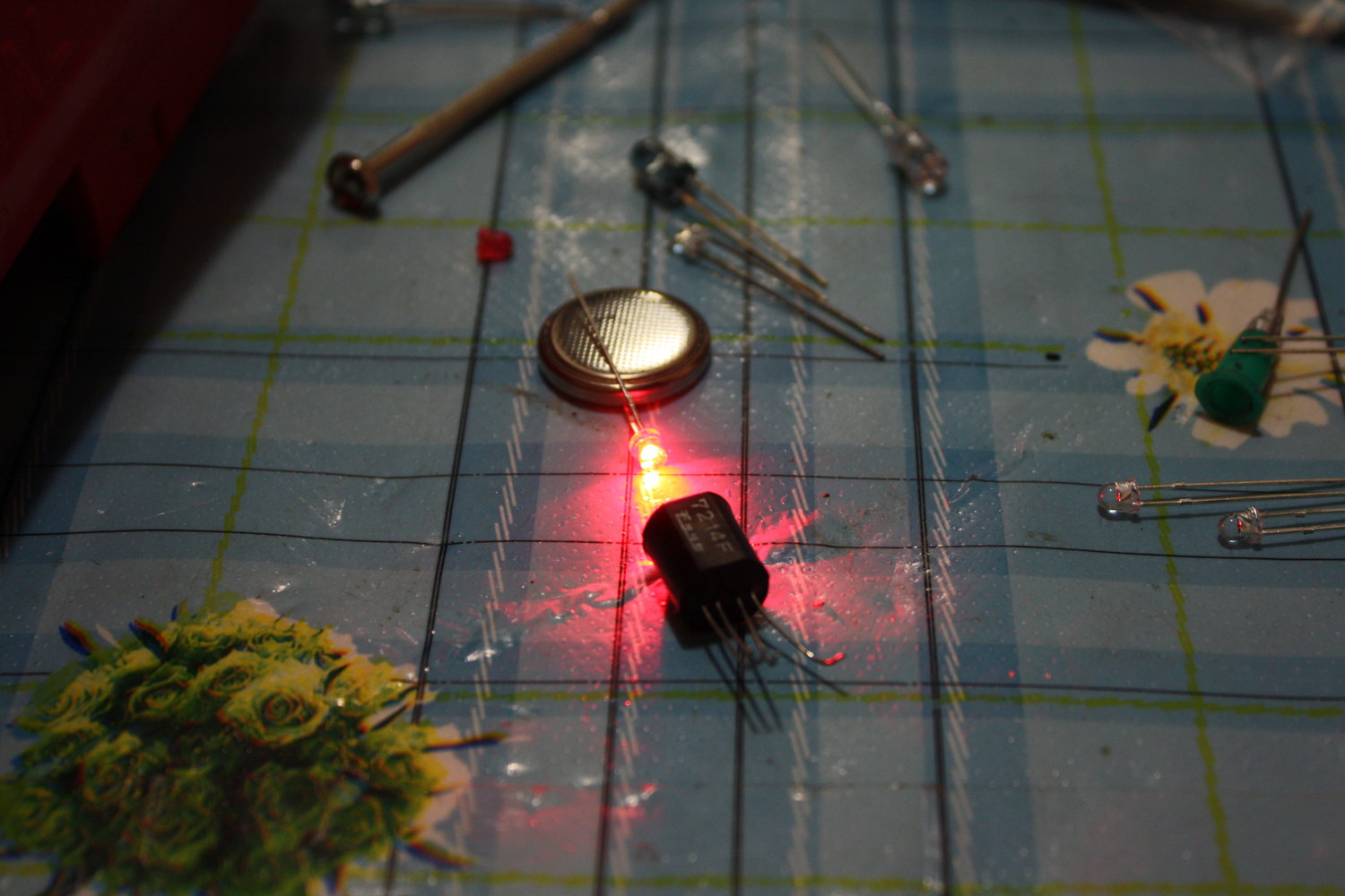

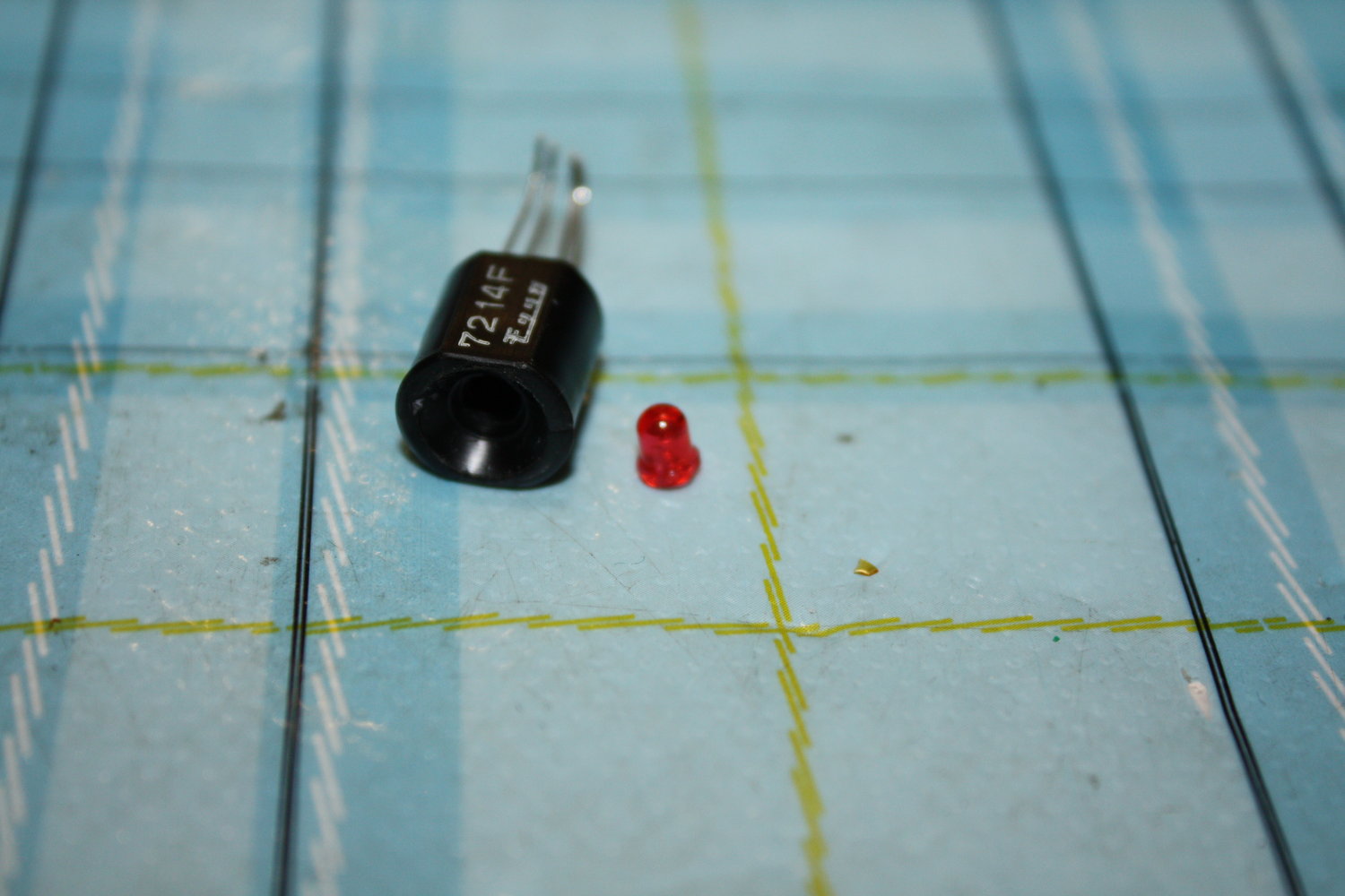

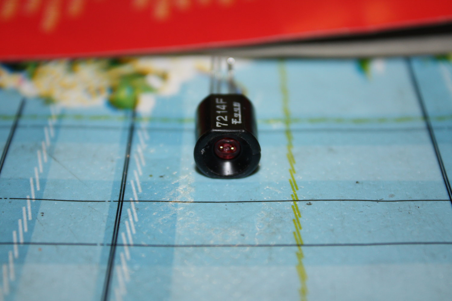

    В деках Накамичи с электронным фейдером применена сдвоенная фоторезисторная оптопара. Собственно она и осуществляет понижение/повышение сигнала. Сталкнулся, в одном наке, с проблемой выхода из строя светодиода в этой оптопаре. К моему сожелению нигде приобрести ни сдвоенной, ни одинарной резисторной оптопары я не смог. А по этому пришла в голову мысль, учитывая габаритные размеры оптопары, что внутри она состоит из раздельных элементов и саму оптопару можно разобрать. Так и оказалось. Нагрев паяльником выводы самого светодиода - сами выводы прекрасно удалились. Но светодиод выдернуть не удалось. Затем, нагрев паяльной станцией, компаунд легко удалился. Внутри оказался простой 3 мм красный светодиод. Наилучший результат был достигнут с супер ярким рассеяным красным светодиодом. Инфракрасные такого результата не давали. Далее немного термоклея и пальная станция привели оптопару в аутентичное состояние. Работоспособность восстановлена 100%. Может кому пригодиться эта информация.
    Отличная информация! Мне человек тоже приносил Дракона со сгоревшим светодиодом в этой оптопаре. Дракон был до меня жестоко копанный и я обнаружил, что сгорел светодиод по вине "ремонтника". Замену я не нашёл и просто замкнул фотодиоды. Так и отдал. Из-за этой оптопары не работал фейдер и при калибровке надо полностью убирать входной сигнал т.к. при калибровке эта-же оптопара его сама должна отключать. Вот так... Я тогда человеку предложил поколдовать с ней, а он сказал, что и так сойдёт. Знал бы тогда точно, что можно с ней сделать, даже не предлагал бы, а сделал и всё. Так что, спасибо за инфу!
    Кстати, Вам никогда не попадались головы от Наков с обрывом одной катушки в левом канале? У меня уже 3 штуки лежат, точнее уже две. - одну я расковырял, как мог, но обнаружил, что внутри проводки к платке подпаяны и поэтому нагрев платки ничего не давал... Заодно поглядел, какой толщины сердечники в районе зазора.
    Ну во времена наков сверхъярких светодиодов не существовало, а ИК не видит фоторезистор. Так что аутентичнее было бы поставить обычный красный.
    В данном вопросе я не старался сохранить аутентичность, а добивался минимального сопротивления при засвеченном светодиоде. С сверх ярким красным светодиодом сопротивление 100 Ом, с "стандартным" красном - минимум 640 Ом и более.
