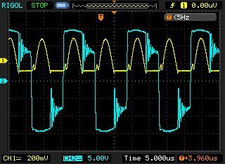

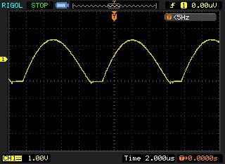

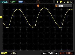

    Двухфазная схема выпрямления. Первая картинка – ток через диоды при ном нагрузке, вторая - в режиме кз. На последней ток в контуре при довольно суровом испытании,- несимметричный режим перемагничивания трансформатора, один диод отключен, в другом плече выпрямителя - кз.
    Цитата Сообщение от thickman Посмотреть сообщение
    Но на ХХ ничего интересного, перемагничивание как в обычном полумосте
    Зато в режиме малых нагрузок есть любопытная особенность, которой нет, например, в инверторе, построенном по такой же схеме, но с выходом на переменном токе: резонансный процесс никогда не сорвётся в апериодический, (затухания в контуре практически нет, но величина тока пропорциональна величине нагрузки!!!). Форма тока всегда синусоидальная, без учета пилы намагничивания и акт потерь на L и C.
    Поэтому дифуров никаких решать не надо, Мелешина, Розанова и др ученых мужей читать не обязательно, достаточно простого расчета на перем син. токе. Легко считается всё необходимое – амплитудное, действующее значения тока контура, порог ограничения тока, необходимое волновое сопр контура. Результаты таких расчетов оч. хорошо сходятся с результатами моделирования.

    Красота… А что творится с напряжением на вторичке при переходе с х.х. на номинальный режим? У меня нет времени в МС залезть…

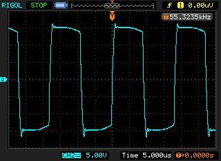

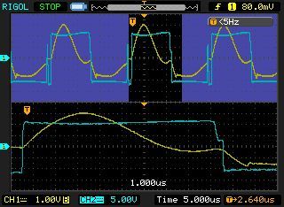

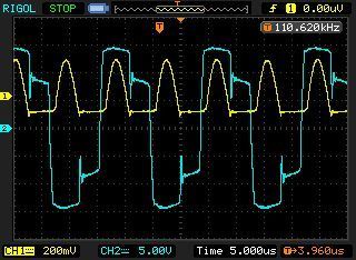

    То же что и на первичке. Вопрос хороший, но чтобы ответить на него, нужно детально рассмотреть работу преобразователя, на это пару страниц уйдет.
    В двух словах примерно так:
    Суммарное мгновенное напряжение на контуре равно нулю, поэтому макс напряжение на первичной обмотке равно половине напряжения питания, как в обычном полумосте, но есть нюанс, - в режиме ПТ структура контура переменная. Пока идет заряд выходного конденсатора, Lm транса зашунтирована этой емкостью и не оказывает влияния на резонансный процесс. По завершении резонансного обмена энергией между Lрез и Cрез, когда ток в контуре упал до нуля а Срез полностью зарядилась, диод выпрямителя закрывается. Далее, до момента переключения транзисторов полумоста, в цепь контура входит большая по величине Lm транса. Без слез смотреть на этот интервал нельзя (нагрузка отключена, колебания затухают медленно). Лечится снаббером, в прицепе напряжение на вторичке с ним и без него.Для наглядности рез частота контура увеличена раза в два.
    На последней картинке – напряжение вторички в режиме ХХ. Видите, характерная полочка поднялась? Объяснять нет времени к сожалению, попробуйте подумать сами, наводка - разл начальные условия заряда вых конденсатора при различной нагрузке
