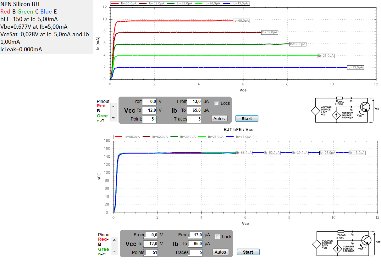

    Ну а что делать прикажете? Что бы померить емкость перехода ПРАВИЛЬНО надо собирать стенд, что бы померить макс Uke надо тоже городить, что бы купить правильный кусок свинины или говядины надо то же знать у кого купить. Такова современная суть реалий. Опутываюсь и частотомерами и генераторами и "ослики" есть на очень много герц. А как по другому?

    elenium отчасти Вы правы , сюда пришел не спорить , тем более с теми кто умней меня ( без иронии) , но хотелось бы попроще определять как то плохое от хорошего, поэтому если есть сравнить с хорошими деталями как то без кучи измерений то Я бы с удовольствием почитал и поглядел с ув Анатолий

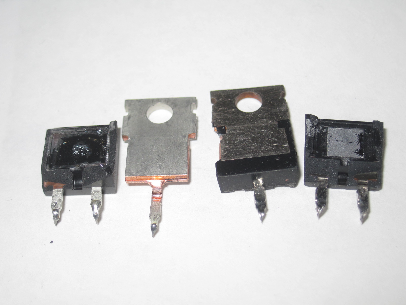

    Всем привет!
    Что скажете про 2SC4793, тот что справа?
    Качественная подделка?
    Слева для сравнение NOS купленный ~10 лет назад.

    Эмблема Тошибы из отдельных горизонтальных полосок (хорошо видны) навевает плохие мысли. Да и более тонкий шрифт с разрезами на четвёрке не сильно соответствует Тошибе.

    Ещё с обратной стороны отверстия более глубокие.
    Продавец говорит мол твои старые и сделаны в Японии, мои 2013 года и сделаны в Тайване.
    Они вообще выпускались в Тайване?
    Что ещё можно замерить чтобы однозначно понять подделка или нет?
    Это самые близкие образцы по КУ.
    Емкости Б-К очень близки. Мерил китайским транзистор-тестером.
    Можно как то расшифровать кодировку Lot. No. на корпусе транзистора? Понять по ней дату производства?

    Я знаю у Тошибы завод памяти на Тайване, а вот про изготовление там дискретных транзисторов не слышал. Хотя всё может быть.

    Это если там вообще тошибовские кристаллы стоят. Lynx писал что в 1360/3423 точно cтоят кристаллы KEC. Про другие не писал, но и у 1837/4793 и у 1943/5200 и у ряда других у KEC тоже есть аналоги KTA/KTC, не исключено что еще куча тошибовских на их кристаллах а не на своих. А вот корпусировка может быть где угодно. Емкость - куда более надежный показатель. Только еще Б-Э тоже стоит мерять.

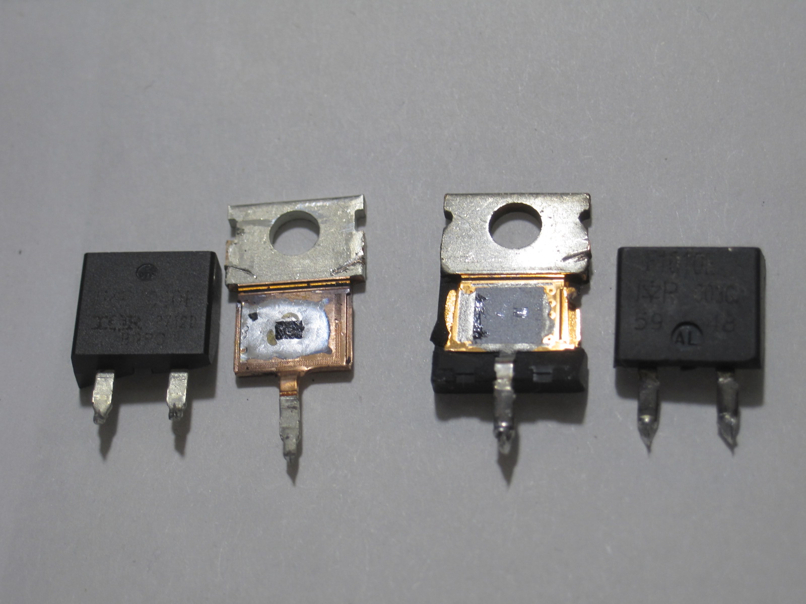

    я вообще никогда, пока не купил на пробу немножко ихнего фуфла ( бу детали с японского и европейского оборудования рулят), кристаллы у всех китайских транзюков в 2 раза меньше ( спасибо научили здесь) , а на вид все кошерно и на меди и гравировка

    Кстати по емкости С-И отличие 3н3 у фирмЫ, н47 у левака
