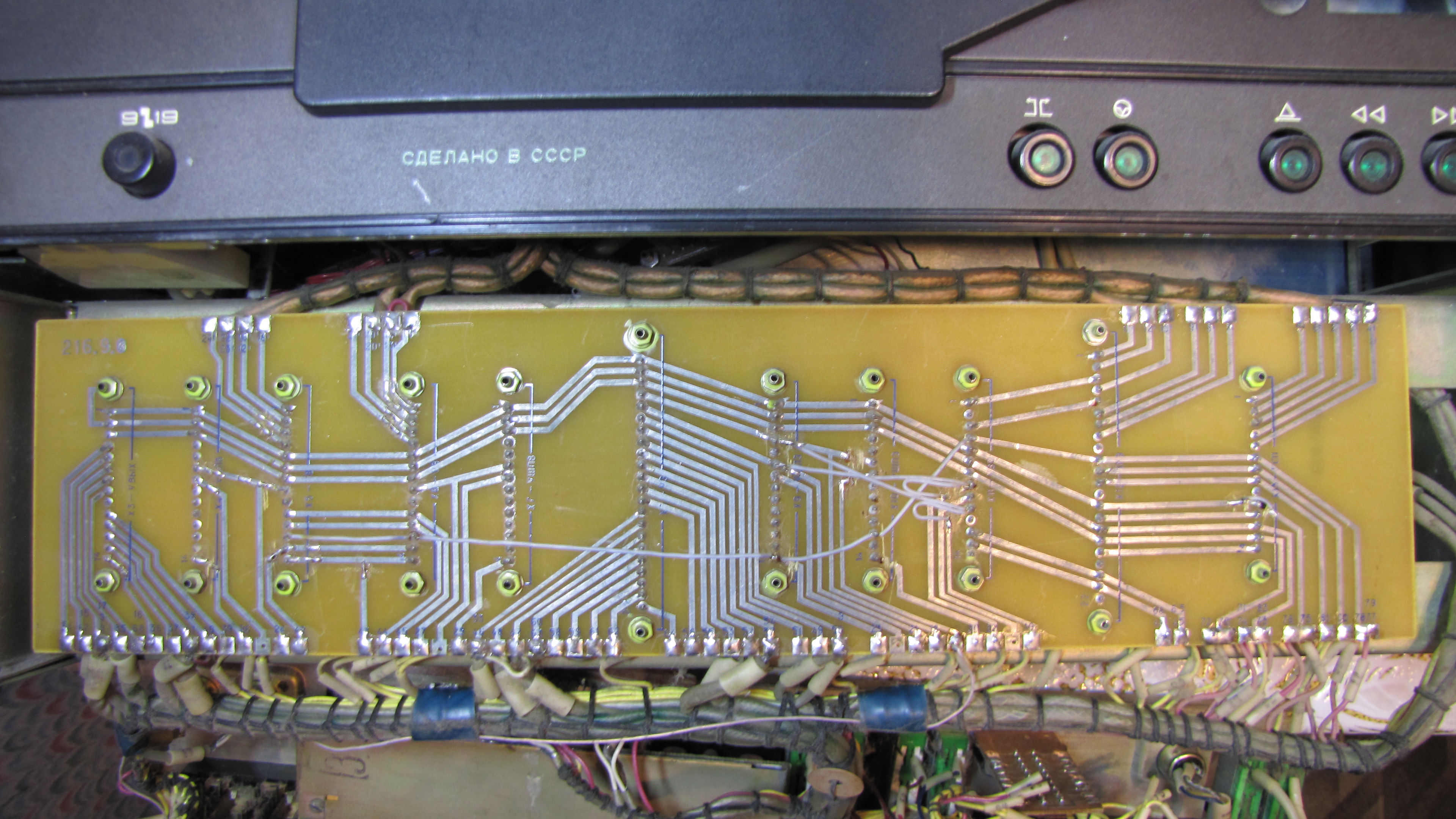

    Сделаю кросс платы на 8 плат и на 11 плат с реле для коммутации сигналов.
    Ждите.
    Вопрос решенный, нужно время для реализации.
    Ждите.
    Ну если уж дошло до кросс-платы, то всякие фантазии в голову лезут...
    - почему-бы не разделить силовую и слаботочную земли и не сделать двухстороннюю плату?
    - подключение экрана кабеля головки воспроизведения развести отдельно, чтобы можно было симметричный УВ использовать не разрезая дорожки и не колхозя с точкой подключения экрана.
    - разъемы другие, например, DIN - но это уж совсем хардкор.
    Землю от головок разделить элементарно для симметричного УВ.
    Ваш УВ (схема) вторую версию сделали.
    Учли все замечания, реле всего 3 шт., стабилизаторы +-12 Вольт, КП307ГМ в реальных корпусах (правильный элемент).

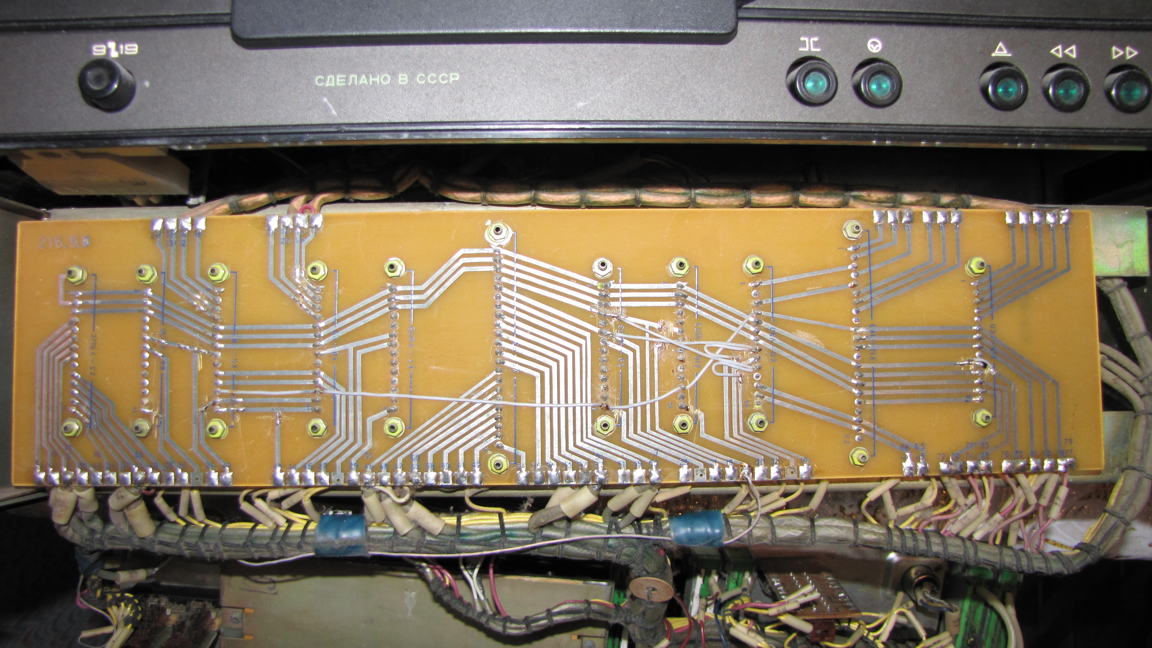

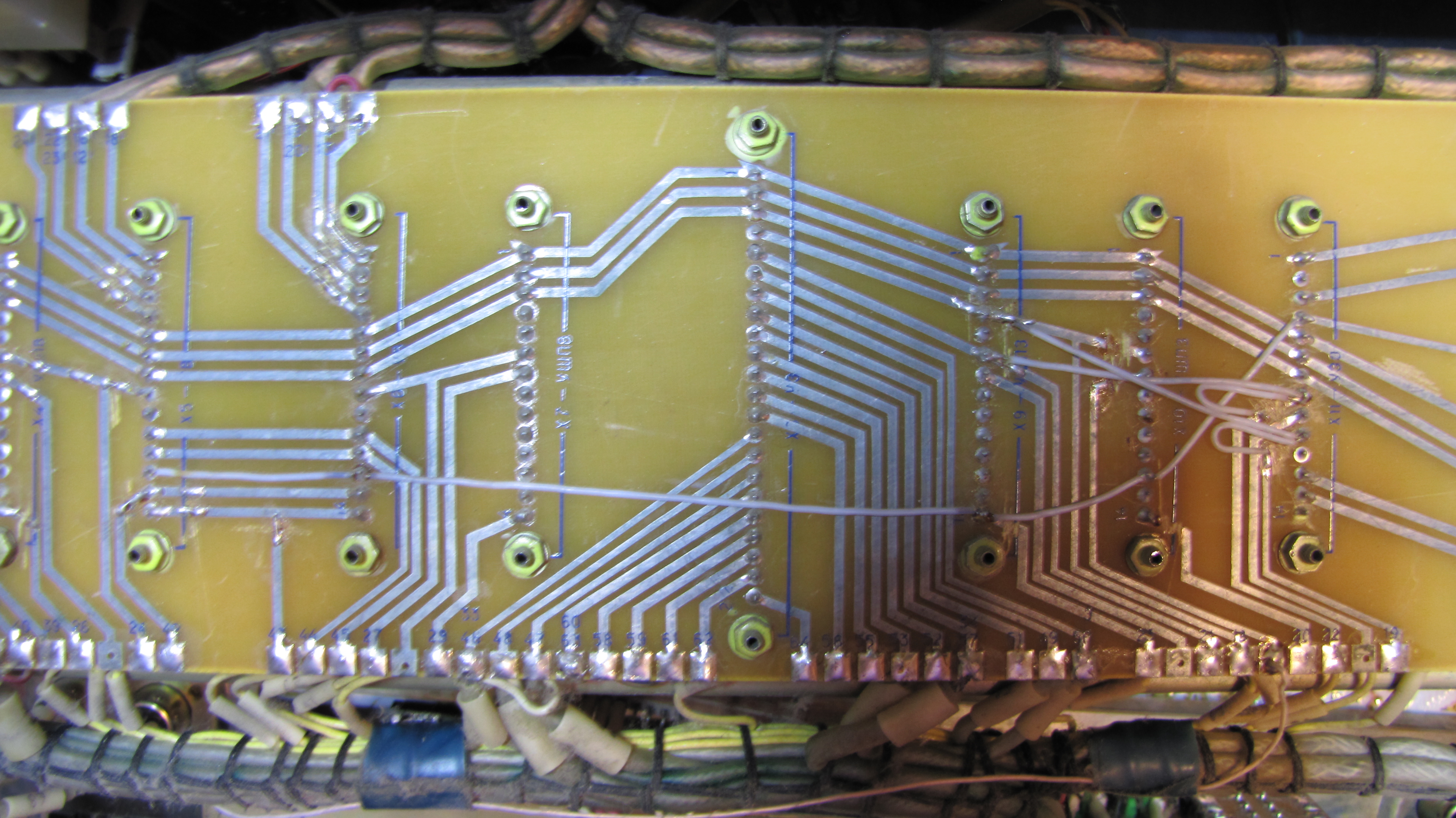

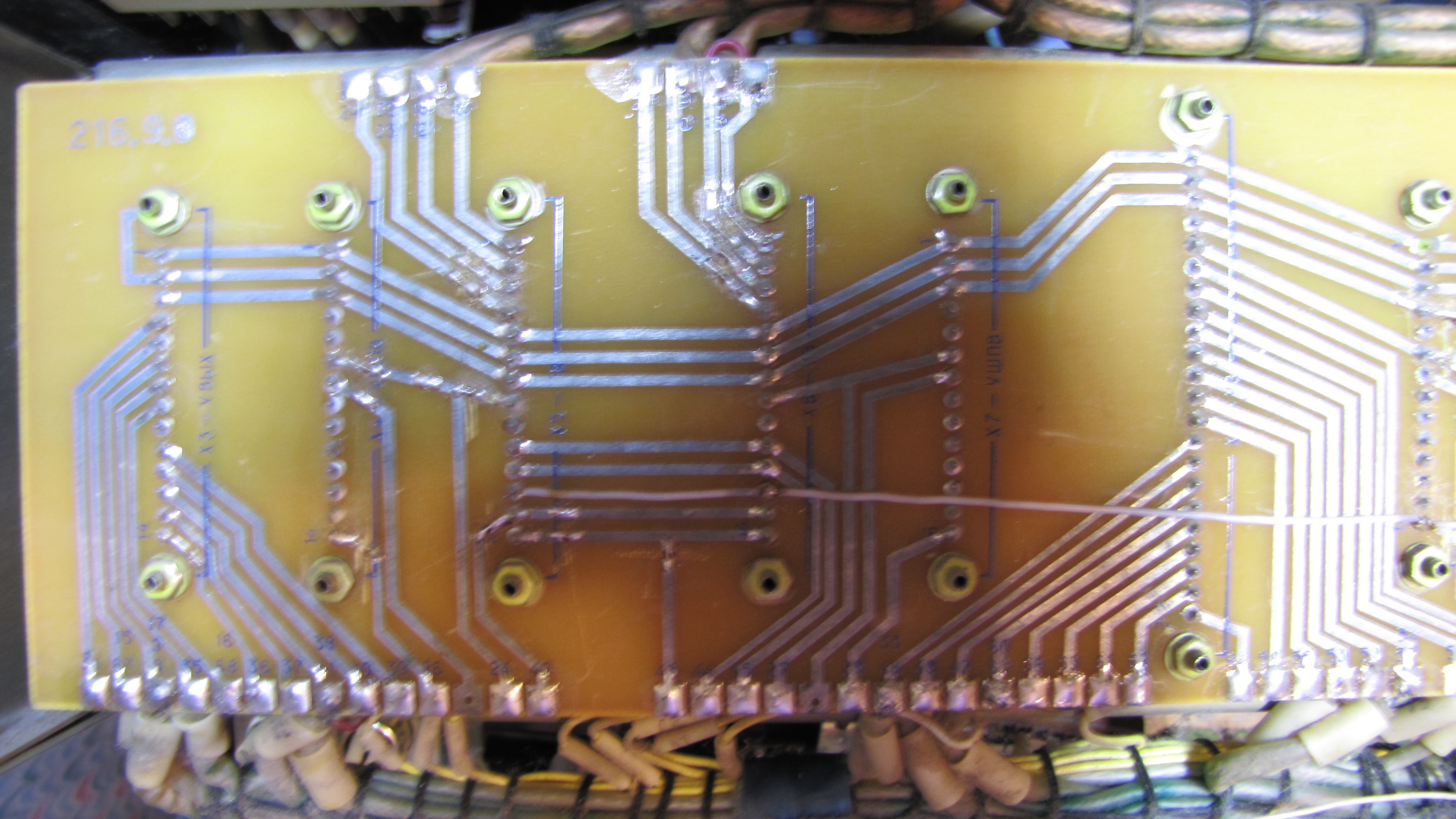

    Вот.
    Начало положено...
    Кросс плата 11-ть плат маломощной электроники.

    Размер платы 370 х 90 мм.
    Смотрим файл PDF справа налево, проверяем размеры.
    Последний раз редактировалось Jenyok; 06.11.2019 в 22:04.

    Ballfinger перегонит даже без переделок наша "Электроника". Но вопрос не в этом. Лично я скептически отношусь к повторению кросс-платы один к одному. Коммутация сигналов так и просится на платы усилителей. С другой стороны, уже наделано много стандартных плат, никто не захочет менять блок-схему. Для себя я буду делать совсем другую кросс-плату, но когда это будет... Сейчас, в конце года, на основной работе так загрузили, что некогда закончить новый БУ. Хотя осталось там совсем чуть-чуть.
    Сделаю коммутацию на реле.
    Уже есть желающие спаять проверить плату с реле.
    Ждите, начало уже положено.
    Сначала родная плата, потом сразу же с реле.
    Сейчас делаю плату на 11-ть плат маломощной электроники.
    Плата 370 х 90 мм или 3.33 кв. дм. (Большая зараза).
