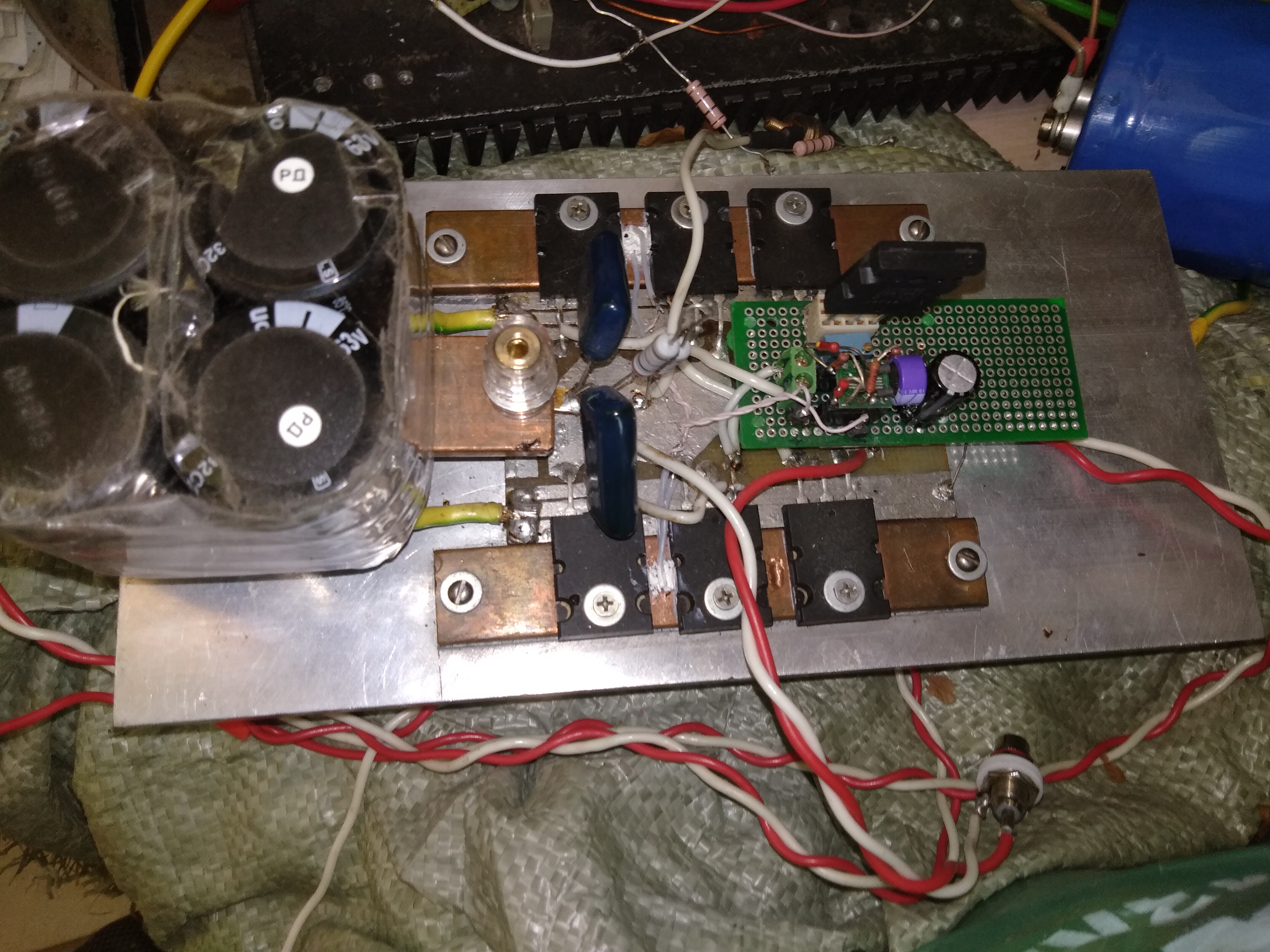

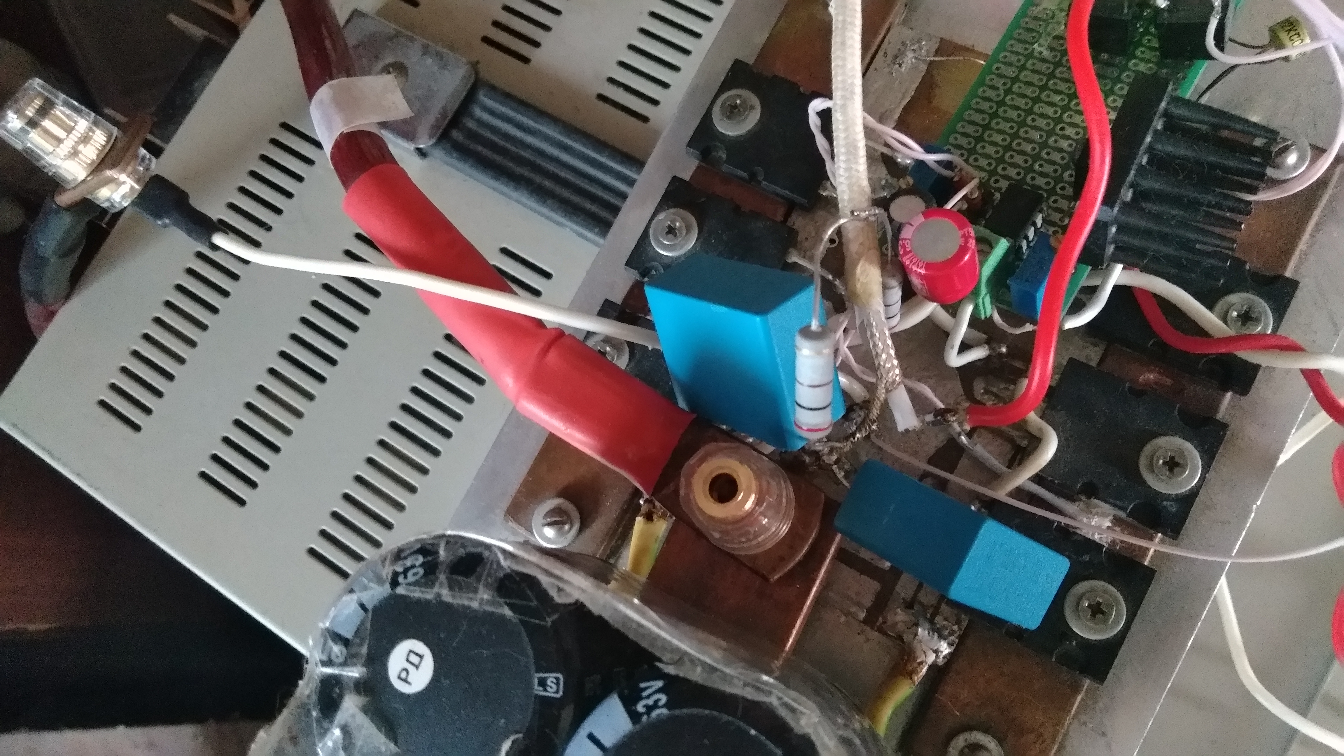

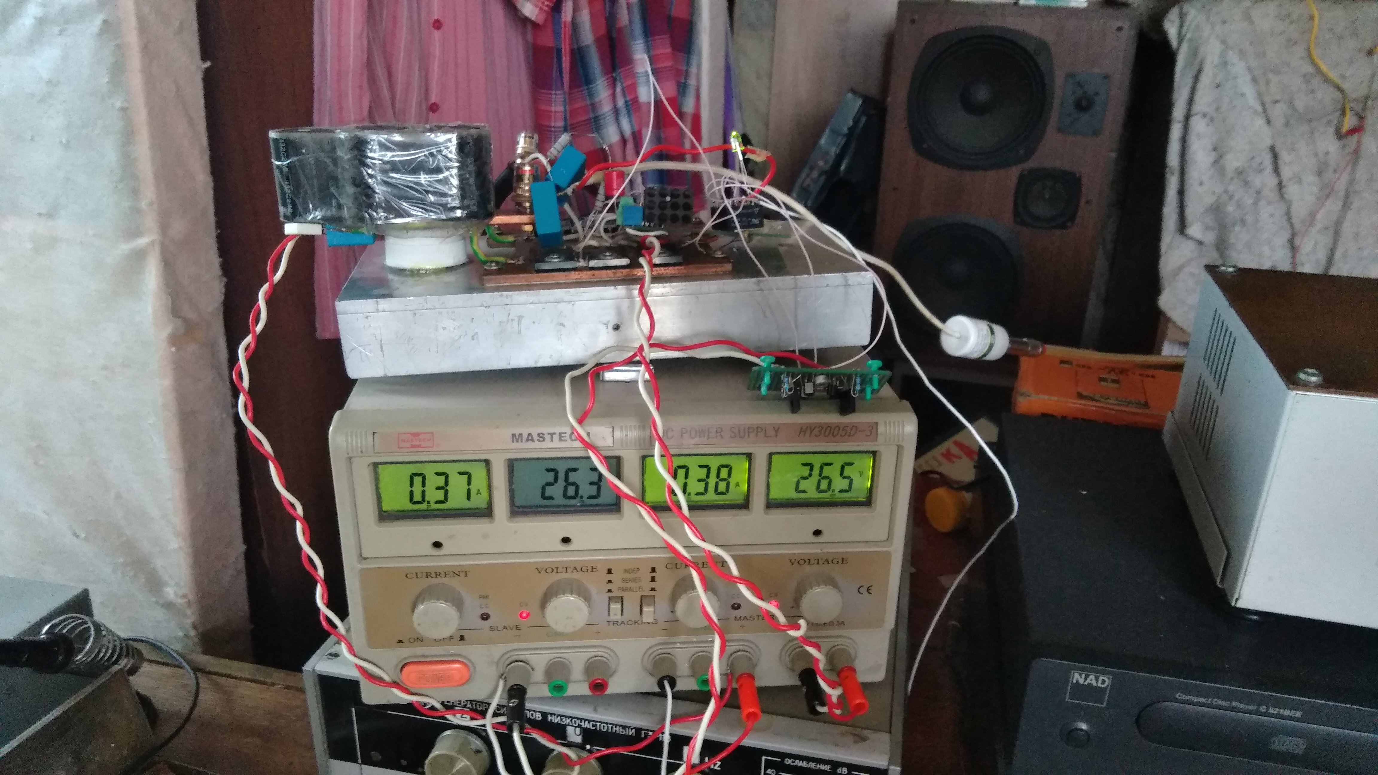

    Юрий, что ты имеешь ввиду, полевик в УНе, или батарейку?
    Цитата Сообщение от гаррик Посмотреть сообщение
    Тут автор высказывался ,что в транзисторной части конденсаторы мало оказывают влияние на звук . Кто нибудь делал эксперименты ? У меня в наличии только Джамиконы и Рубиконы непонятного происхождения . Их пробовал изменения не услышал . Стоит заморачиваться с выписыванием Дубилеров ?
    Тут мне кажется всё важное и место установки конденсаторов и ряд других мероприятий, уменьшающих паразитные параметры и влияющие на ВК.
    1. Когда транзисторная часть подключалась к одно полярному лабораторному ИП и средняя точка формировалась вблизи него, то звук не имел такой атаки.
    2. Применение в качестве разделительного конденсатора масляного чехословацкого от лампы дневного света очень облагородило звук, пропала колкость.
    3. Применение соединительных проводов с акустикой сечением в 10 мм. кв. прибавило басов.
    4. Введение корректора понизило гармоники ВК, особенно на частотах выше 5 кГц, добавило прозрачности и глубины пространства.
    5. Нужно ещё раз вернуться к батарейке на транзисторах, звучание с ней мне очень нравилось, и сравнить после всех этих переделок.
    Тут батарейка на транзисторе и общее расположение деталей. Нажмите на изображение для увеличения.
    Батарейка на микросхеме и кабели на акустику. Ну это на любителя. Нажмите на изображение для увеличения.
    Общий вид макета на сегодня. Нажмите на изображение для увеличения.
    Корректор на макетной плате. Нажмите на изображение для увеличения.
    Всем спасибо.

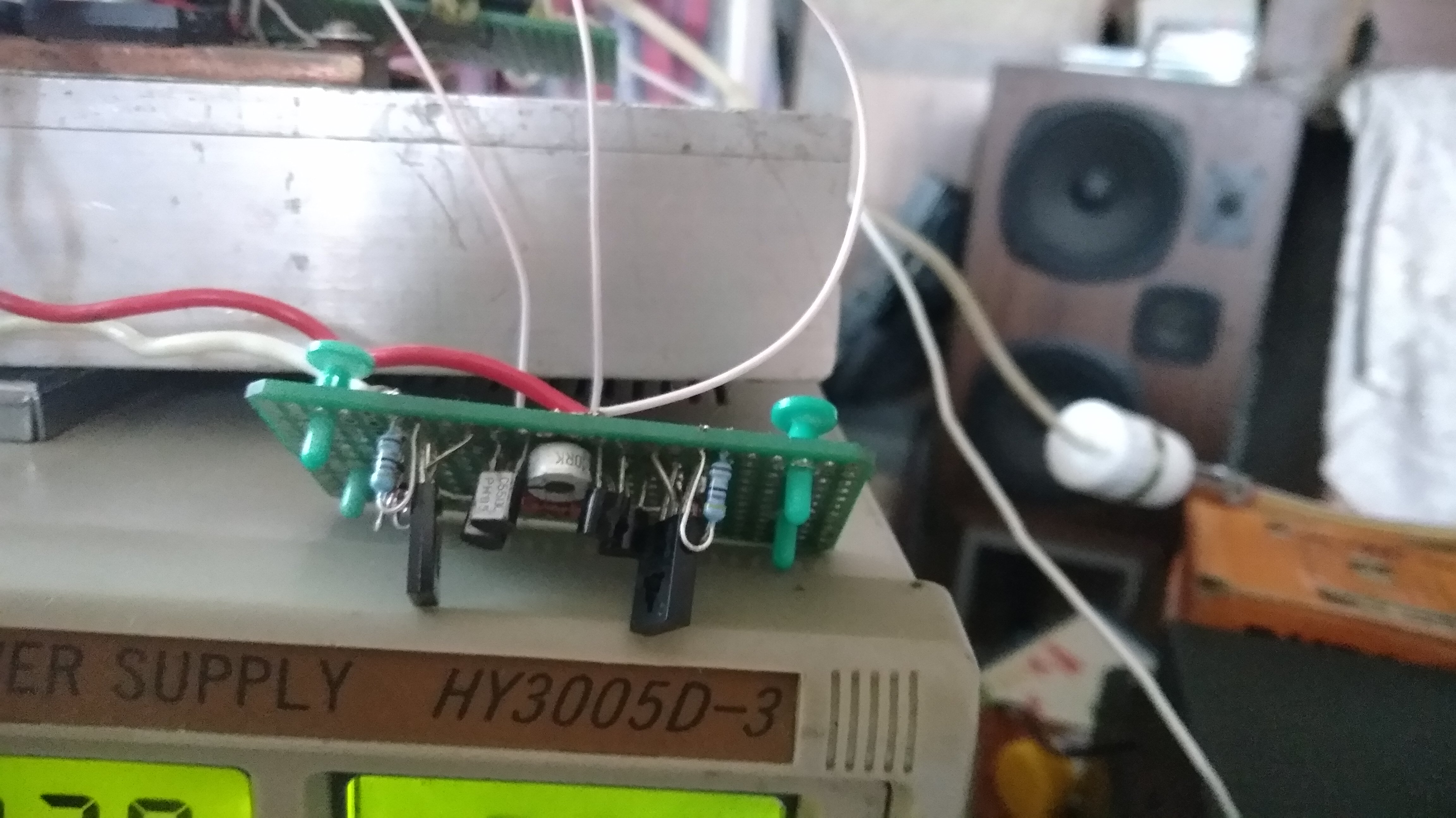

    Юрий, приветствую !
    Остановись на батарейке на микросхеме - отличная регулировка, легко адаптируется под Термалтраки. С корректором на биполярах не зашло, выигрыш мизерный, буду пробовать на полевиках. Была идея ОСВИ на микросхеме, писал в соответствующей ветке Дмитрия, но как обычно, в ответ тишина ... ( как и по интегратору в ВК). Будет время, обязательно всё попробую.
    Медными трубками от систем охлаждения не балуйся, проходили. Достаточно нормального кабеля 1.5-2.5 мм.кв. сечения.
    С уважением, Андрей
  10. #6449
    Частый гость Аватар для гаррик
    27.11.2016
    Петропавловск Северный Казахстан
    158
    Батарейка у меня на транзисторах 2 вариант . Стоит практически вплотную к транзисторам . Все соединения от диодов к конденсаторам и от конденсаторов до транзисторов не более 7см . С басом всё в порядке . Просто собираюсь заказывать Ничиконы в анодное питание и решаю надо ли озадачиваться конденсаторами в транзисторную часть . Кстати ни у кого нет в продажу Ничиконов ?
  11. #6450
    Частый гость Аватар для Казатель
    24.01.2013
    379
    Последовательно небольшой резистор с диодом термалтрака? Ты об этой адаптации? Или еще что то добавлял? Я пока новую не пробовал, макетировал со старой батарейкой.
  12. #6451
    16.02.2006
    Омск
    785
    Да. Последовательно с диодом термалтрака резистор 13 Ом ( по крайней мере, у меня так ). И не забыть вывод 1 м/схемы на минус батарейки посадить через резистор 100 Ом.
