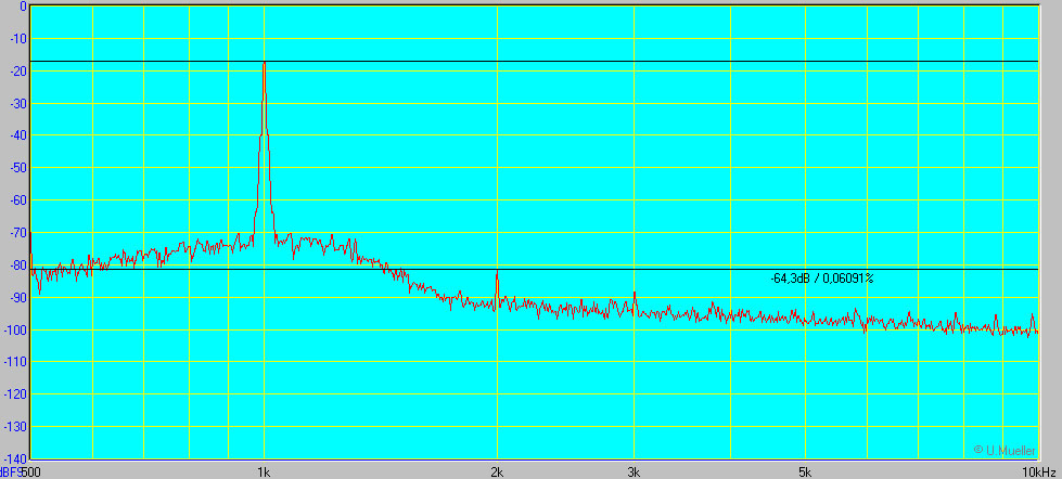

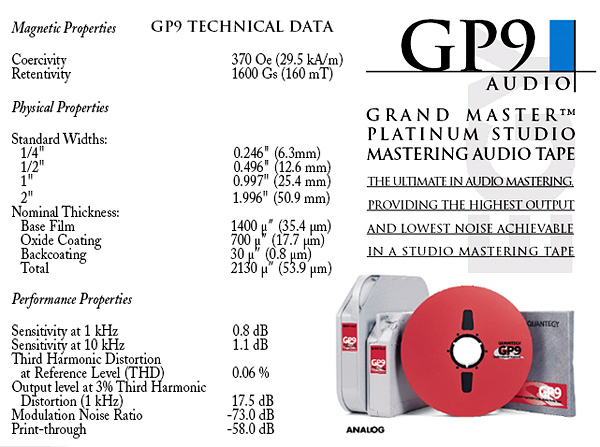

    наконец пришла лента купленная на аукционе вот с такими параметрами
    хотелось на ней проверить свои УВ УЗ и ГСП
    и вот что получилось
    как видим Кг равен 0.06% при номинальном уровне
    т. е. определяется ТОЛЬКО лентой!
    предположение Агеева что УВ с КЗ головки будет иметь повышенный Кг
    похоже не оправдались...
    меня несколько смущает уровень модуляционного шума, возможно
    что в результате экспериментов головки намагнитились...
    уже поздно, завтра проверю...
  12. #631

    Это на какой скорости такие параметры?
    avtech@palabs.ru
  13. #632
    03.01.2005
    London UK
    4,388
    По умолчанию Re: Идеальный УВ кассетника
    Для GP9 параметры даны на 38,1 см/с (15 ips).
    Алексей
    лента с лучшими параметрами мне не известна, я мерил на скорости 19см, впрочем и на 9см параметры (Кг) хуже совсем чуть-чуть...
    увеличение скорости в первую очередь сказывается на улучшении отдачи на высоких, причем сильно...
  16. #635
    03.01.2005
    London UK
    4,388
    Я так понимаю лента не из простых - тем более хороший тракт! Это получается по сути ДД 90 дБ.
    Нет. Шум этой ленты (взвешенный по отношению к уровню 320 нВб/м) -58 дБ, так что реальный ДД 75,5 дБ. Это лента с очень толстым магнитным слоем (18 мкм), за счёт этого такая перегрузочная способность.
    Алексей
    Странно, вроде на графике опорная частота записана как раз с этим уровнем, а шумовой пьедестал относительно нее ниже минимум на 70 дБ.
    Кстати, а откуда цифра 58 дБ? На картинке Berlio этот вроде копир-эффект, а не шум.
    Шум - интегрированная хар-ка и измерять её надо RMS вольтметром, "накапливая" сигнал (анализатор cпектра в общем случае мгновенное значение на частоте показывает, поэтому примерно на 10дБ ниже, чем на самом деле получается).
    См. приложение
    Алексей
    Тогда понятно, видимо модуляционный шум тоже относительно 3% указан.
    Это не предположение, а результат измерений, причем есть важный нюанс - речь не об искажениях собственно УВ (их можно сделать сколь угодно малыми), а об искажениях самой ГВ в том или ином режиме использования. Для МКФ головок разница невелика, всего процентов 15-20, но для металлических - обычно раза в два. Эффект заметен на частотах выше 1 кГц, я в 1996 (или 1997?) году мерил на 6,3 и 5 кГц.
    Проверяется это так - головка нагружается на предусилитель с достаточно хорошими первичными шумовыми параметрами (малыми спектральными плотностями тока и напряжения шума) и низкими искажениями, и меняется структура ООС, для "КЗ" входа - параллельная ООС, для "хх" - последовательная. Естественно, меняются и цепи дальнейшей коррекции АЧХ, т.к. ее выравнивание в обоих случаях требует разных по виду цепей коррекции.
    Такой предусилитель в свое время и был сделан на AD745, его искажения при этих уровнях сигнала пренебрежимо малы (ниже -100 дБ). Можно попробовать использовать OPA637 (но не OPA627, у него довольно велики собственные искажения на ВЧ).
