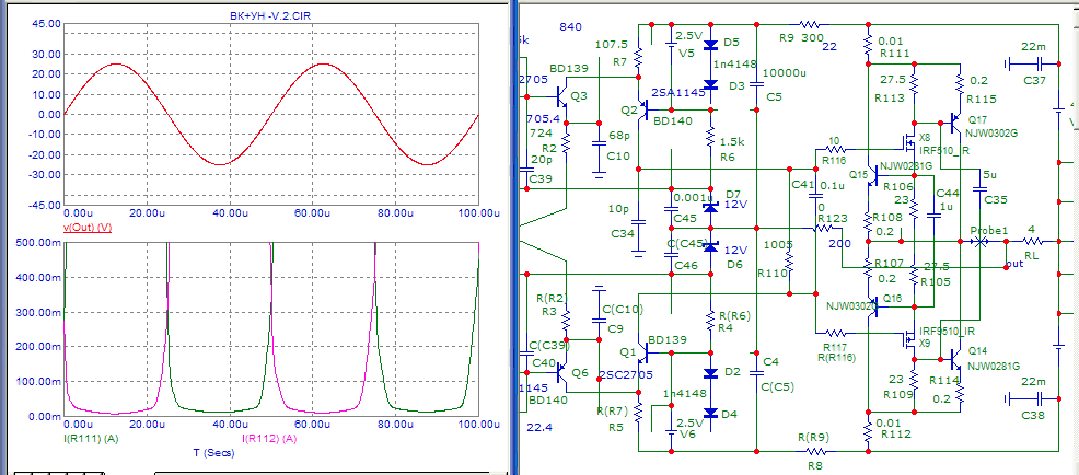

    Еще картинки с симулятора :
    Эти картинки характеризуют полный тракт усилителя , т.е. УН + ВК . Как видно петлевое на 20кГц
    чуть более 80дБ . Обращаю внимание на поведение фазы в звуковом диапазоне .
    Вторая картинка показывает уровень коммутационных искажений ( КИ ) на 20кГц . Как видно они
    очень малы .

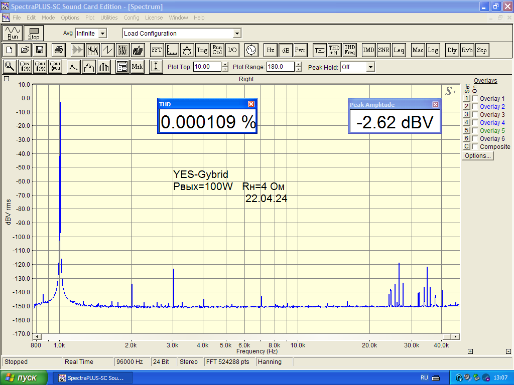

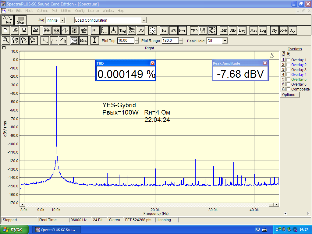

    Сделал первые прикидочные измерения
    Отличные результаты! Пожалуйста, уточните, по какой методике происходят измерения. Помню, Вы ранее удивлялись, что у Вас на 1k и 10k, измерения одинаковы. Может разрешения звукового интерфейса не хватает? Или это измерения уже с режекторными фильтрами? Интерес, чисто технический. Ваши схемы великолепны!
    Измерения обычные : генератор - усилитель - спектроскоп , ни каких фильтров нет . Что измерил , то и показал .

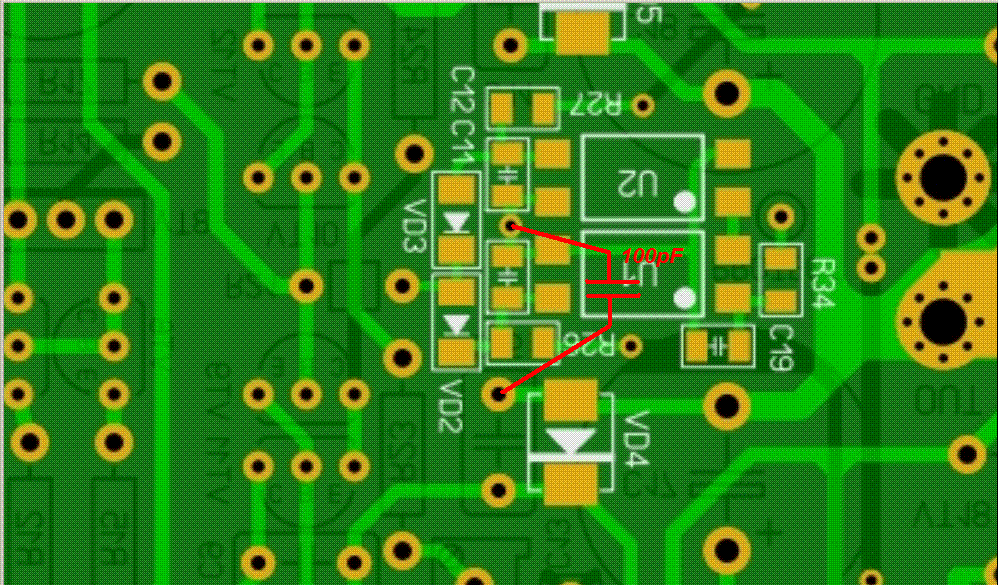

    1. R6-желательно поставить 0.5W -греется .
    2. Накал - 4н. на панельке лампы соединить с 9н. и проводником рядом на землю .
    3 Резисторы R23+R28 и R24+R29 суммарно можно выставить по 780 Ом ( удобно делать с верху ПП ) , и более их не крутить . А ноль на выходе подстроить R9 ( у меня так настроилось на каждой ПП ) .
    4. Конденсатор 100pF нужно расположить и припаять согласно картинки :
Название:	место 100pF.gif
    5. Напоминаю R37 = 3.9k ( я припаял к штатному 8.2кОм праллельно 8.2кОм ).

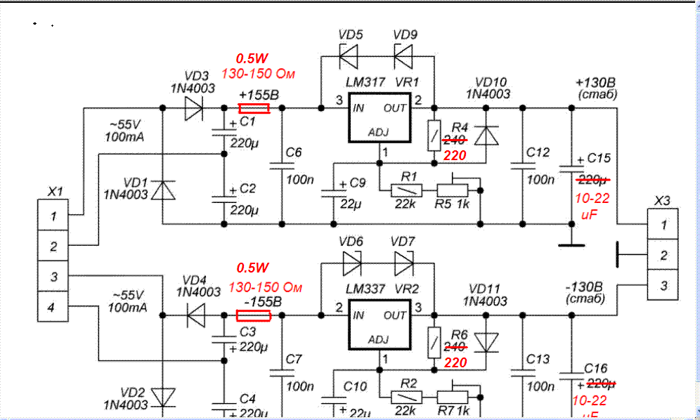

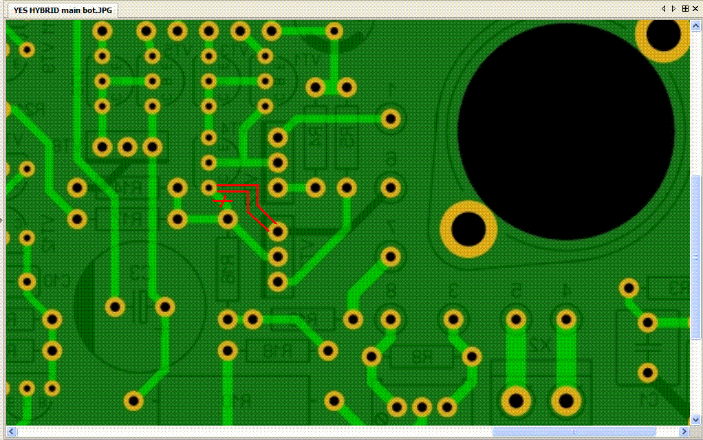

    9. И еще повторяю изменения в схеме БП УН и исправление ПП :Нажмите на изображение для увеличения.
Название:	Изменения в БП УН.gif

    Чисто теоретически Ваши сомнения частично обоснованы . Но мое мнение , это надуманные страхи - пробиться 3-4 транзисторам одновременно очень маловероятно , да и источник 130V малотоковый . РС817 в данном деле хороший помошник , что многократно проверено в железе . Логика работы задержки в защите проста - сигнал на РС817 поступает в момент подачи сетевого напряжения и через минуту срабатывает ключ VT3,VT4 ( и емкость 47мкФ тут не при чем ) , снимая сигнал с оптрона . За это время лампа хорошо прогрелась , а все переходные процессы закончились . А если что-то не штатно с УНом , то защита не отключится и защитный сигнал на оптроне останется .
    Цитата Сообщение от vovan2010r Посмотреть сообщение
    Правильнее параллельно 8,2k припаять 7,5k.
    Да , существенное замечание ! А если посмотреть внимательно на схему , то можно увидеть последовательно с этим резистором стоит подстроечник 5 кОм и выходит , что Ваш пост не имеет смысла ..

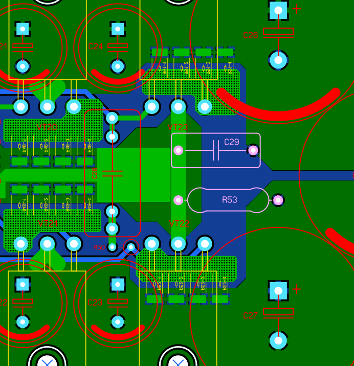

    Глупый вопрос: почему нет Цобеля на печатной плате? Тем более, что место есть со стороны конденсаторов БП.

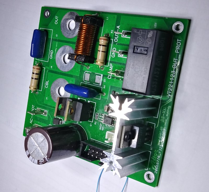

    Это не мое решение . Володя поставил его на плату защиты .

    Наверное потому, что его (особенно катушку), лучше отнести подальше от чуствительных цепей.
    Я его туда-же отправил:

    Вожможно я когда-то упустил обсуждение влияния Цобеля. Как по мне, то его вполне можно было бы разместить, как на картинке.

    Yurik, RC-цепочку - можно, но катушку (и, понятное дело, всё, что после неё, если, скажем, после ВК идёт многозвенный фильтр) - лучше располагать подальше от каскадов усилителя.

    Если катушки нет, только RC, или он стоит ДО катушки, то без проблем.
    Но очень часто RC ставят ПОСЛЕ катушки.
