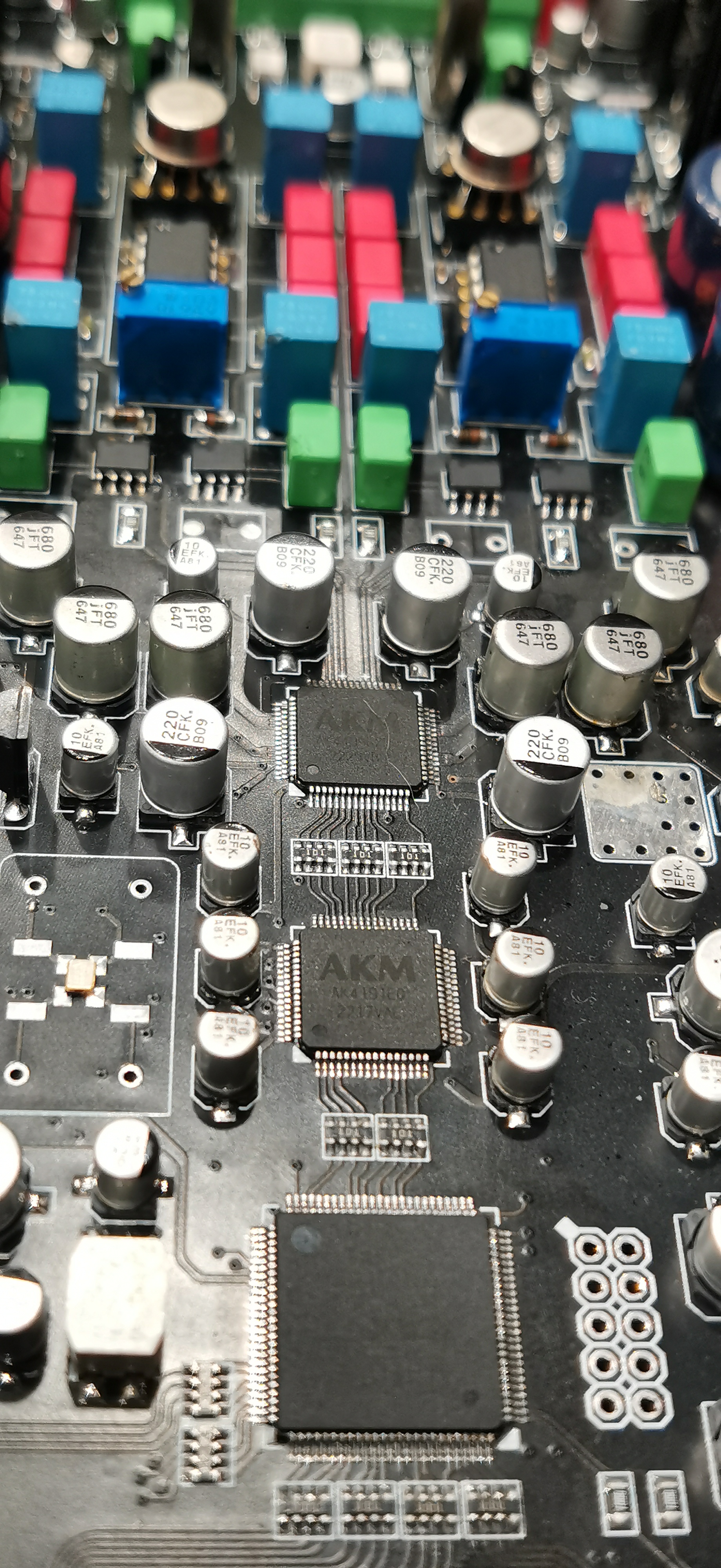

    Надпись Lynx Dxx отсутствует. Фотореалистичная копия ЦАПа Андронникова от известного в узких кругах форумчанина из Курска?
    На этом фото тоже нет ни каких надписей. Сделай свое фотореалистичное фото копии. Можешь сделать лучше??? Присылай плату ...
    Имеется, оригинал с надписью LYNX

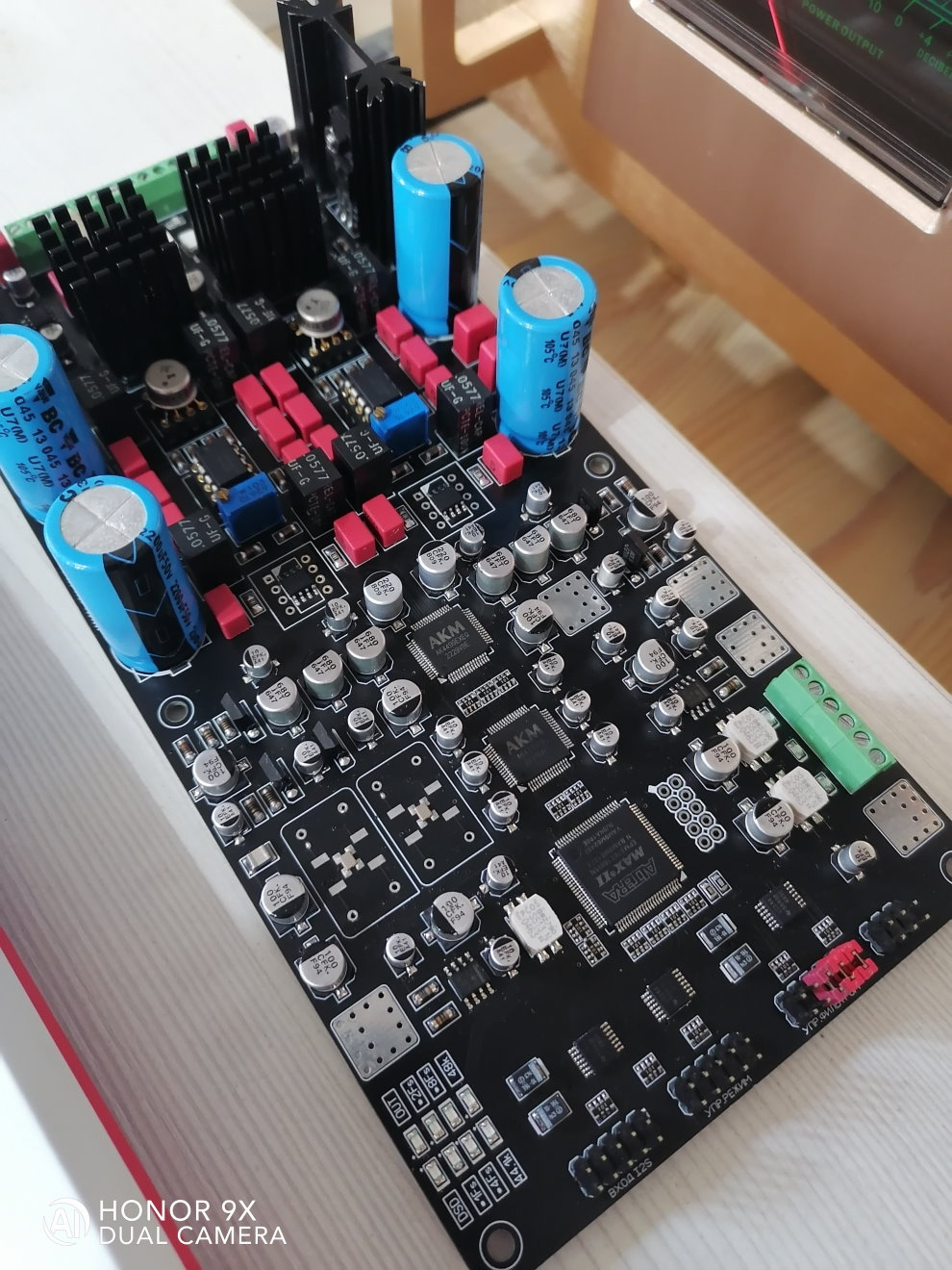

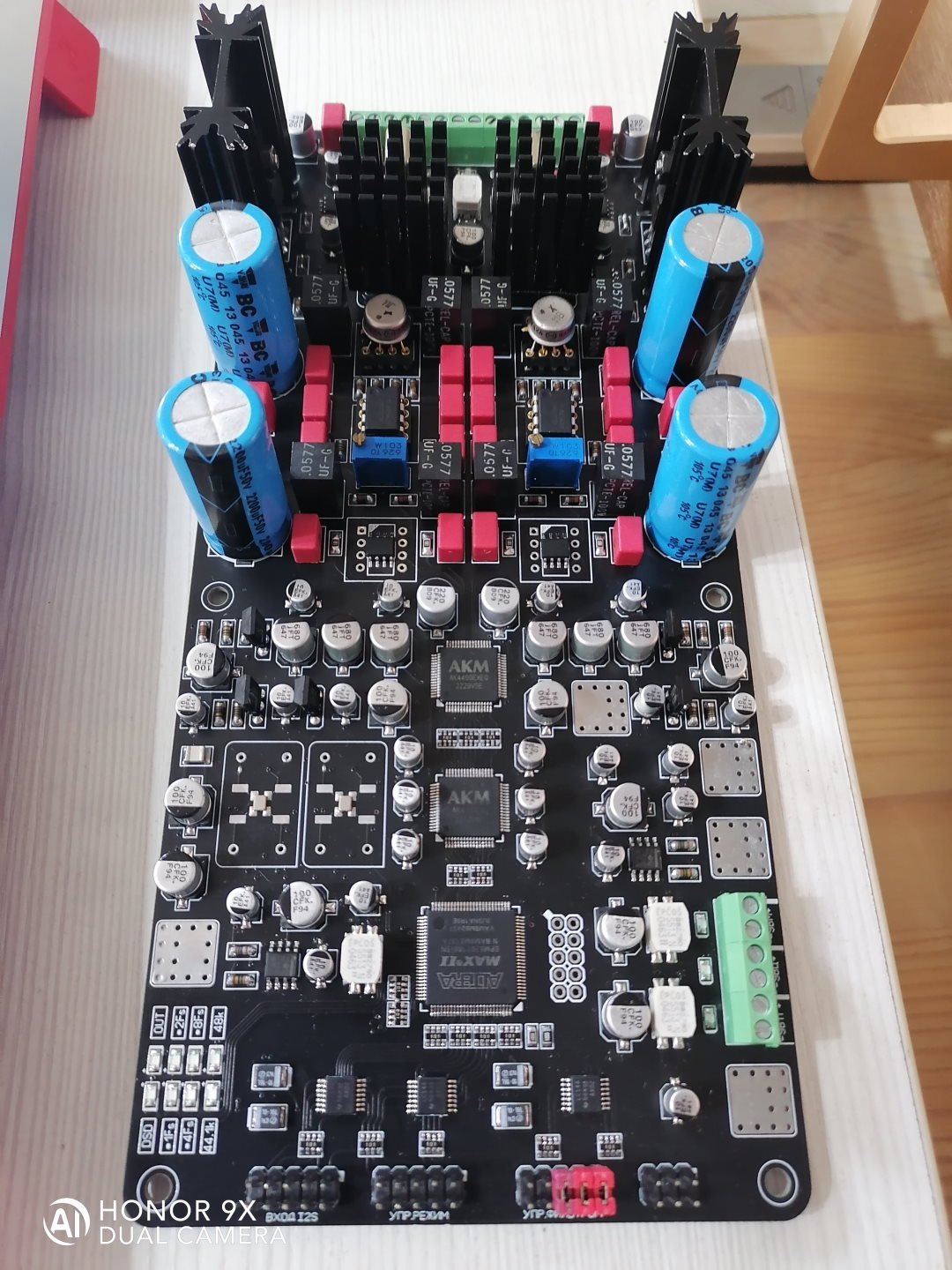

    ........... Получил ЦАП на АК4499EXEQ из Курска от Сергея. Интересно насколько будет различие в звучание с АК4493.
ID:	437656   Нажмите на изображение для увеличения.

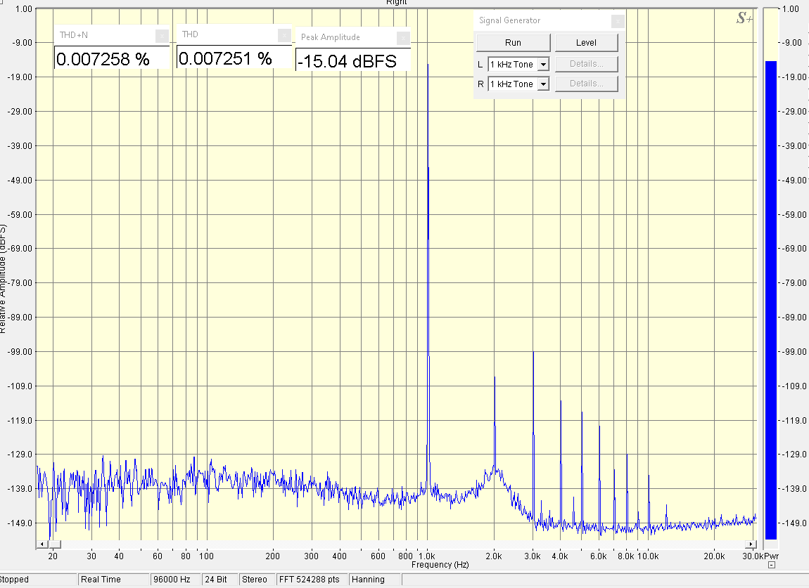

    По умолчанию Re: Новый чип от АКМ 4499

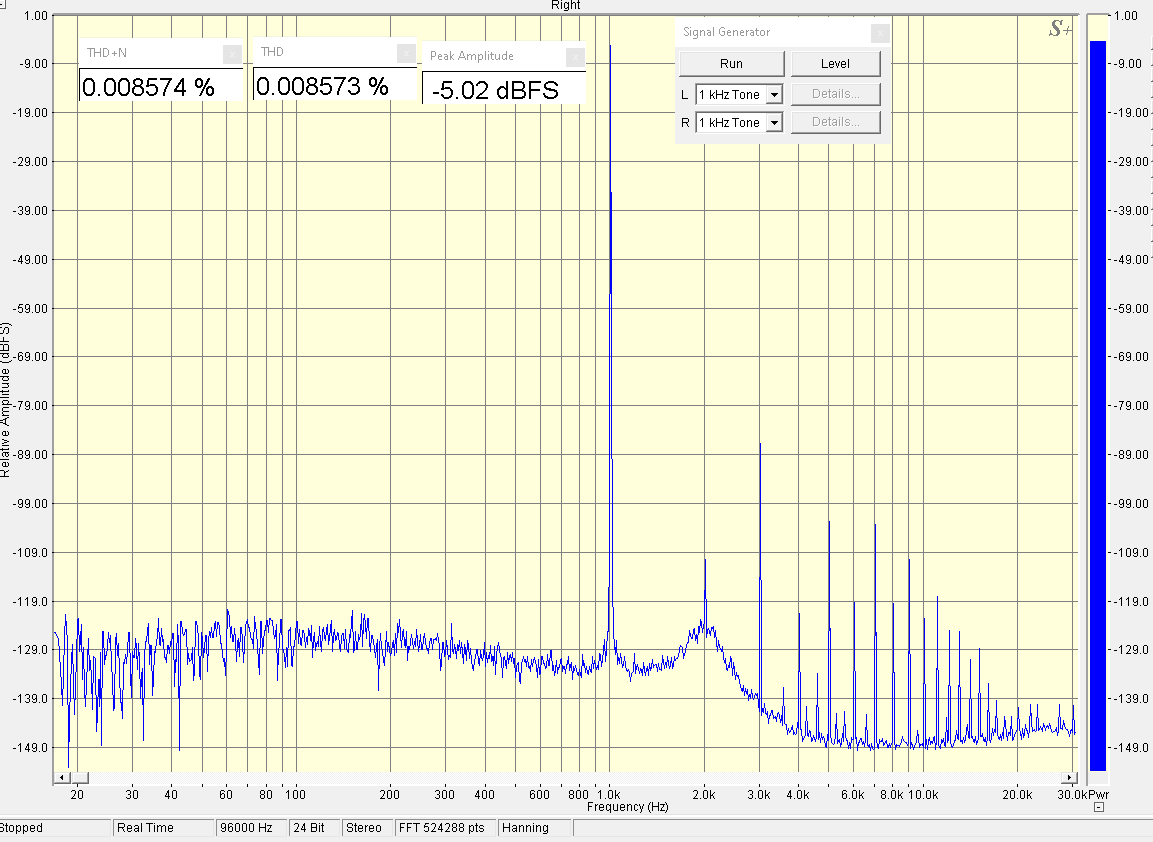

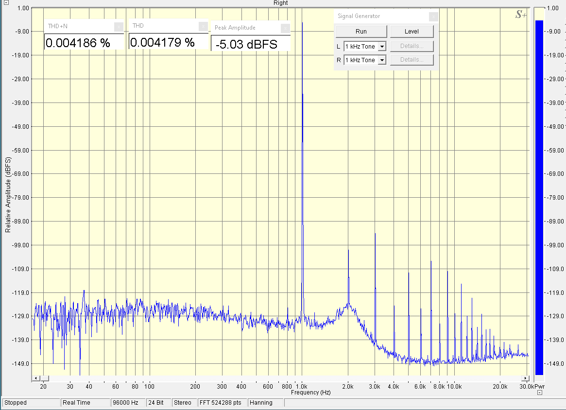

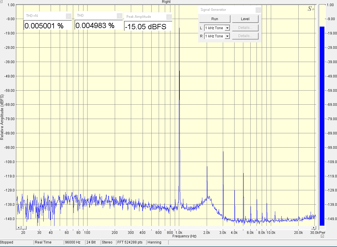

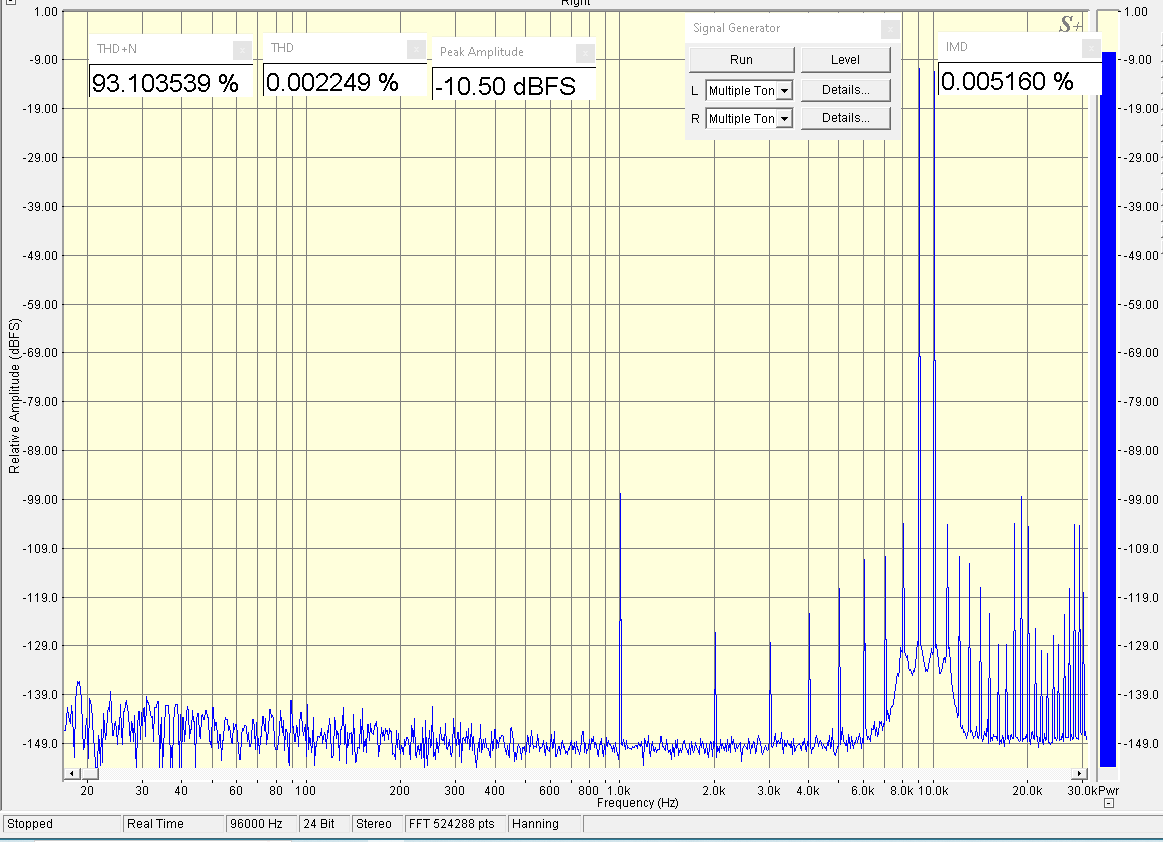

    Цап https://aliexpress.ru/item/100500537...f46b4aa6ab9GuA
    на AK4499EX
    Не могу понять, почему высокий уровень THD, в десятки раз больше, чем должно быть. На графиках уровень -5дб соответствует выходному напряжению 2vrms.
    В преобразователях ток-напряжение поставил lt1634, с ора1612 было совсем плохо. В фильтр и сумматор opa1612, которые были в стоке на ток-напряжение. Электролитические конденсаторы в выхлопе Китай, но по esr соответствуют lowesr.
    Картинки левого и правого канала, искажения больше в правом канале.
    Похоже просто брак. За приличные деньги.
    Если нельзя вернуть - надо внимательно смотреть выхлоп. В т.ч. правый канал.
    Может быть все, что угодно. В т.ч. несоответствие номинала детальки исходной схеме - у меня такое было. После исправления ошибки монтажа искажения вошли в заявленные значения.
  18. #637
    38,919
    Меня малость смущает странное поведение шумовой полки....
    Особенно на первых 4-х картинках.
    Может цап изначально спроектирован так ,с такими искажениями и шумами....
    Нет же его замеров...
    Лучше все таки покупать китайские цапы с заявленными и измеренными характеристиками(smsl,topping,gustard).
    У них измерения по искажениям гууд и звук хороший.
    Не может.
