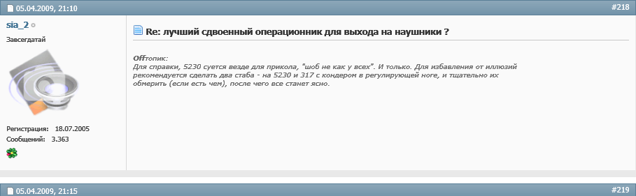

    439
    По умолчанию Re: Усилитель для наушников VL2012
    Вопрос автору.По каким критериям выбран m5230?Сравнивалось с другими стабилизаторами?
  11. #630
    Аватар для Go_Blin
    18.06.2010
    Владивосток
    349
    Ну если не рассматривать соответствие входных, выходных характеристик данного стабилизатора требуемым для питания одного опера. а так же его относительную "малошумность" и положительный опыт автора в применении его в других конструкциях, остается только наличие его в "тумбочке" на момент разработки еще версии 2015 года. В версию 2016 было перенесено автоматически, исходя из посулата "лучшее враг хорошего". Сравнивалось только с 7815/7915 - зело лучшее с 5230.... Ну это на мой вкус. Инструментальных измерений не проводилось, кроме замера соотношения сигнал\шум всего макета усилителя, 5230 победил.
  12. #631
    13,207
    Как писАл Икона Вегалаба Агеев, 5230 был придуман специально для питания малопотребляющих ток устройств, типа предварей, УК, ну, и отдельных ОУ
    А что имеется ввиду под "зело лучшее"
    Зря, кАнюшня
    Андронников все 100 штук распродал.
    Я тоже распродал свои.
    Думал, что все, однако, обнаружил ещё
    Ну так ЭТО и в ейном даташите написано:Нажмите на изображение для увеличения.
ID:	353044 а что ж про блоки питания забыл??
    EDDiE, Америку ты для меня не открыл, ты будешь здесь цитировать ВСЕ ветки с относящимися к 5230 сообщениями?? Поверь не стоит.... Кому надо прочитают сами.
  17. #636
    13,207
    Гоблин, вот ты пишешь такие фразы, а инструментальных измерений не приводишь.
    Поэтому, у меня возникли к тебе вопросы, покажи, пожалуйста, на графиках, что M5230L "зело лучше" LM(MC)7815/7915.
    На Вегалабе скоро все ветки будут забиты чисто субъективными оценочными суждениями типа - "послушал такой-то стаб, он оказался лучше такого-то стаба".
    Измерения сигнал/шум всего макета, это не догма., потому что экземпляры разные попадаются, что LM(MC)7815/7915, что M5230L.
    И, пожалуйста, давай без обид.
