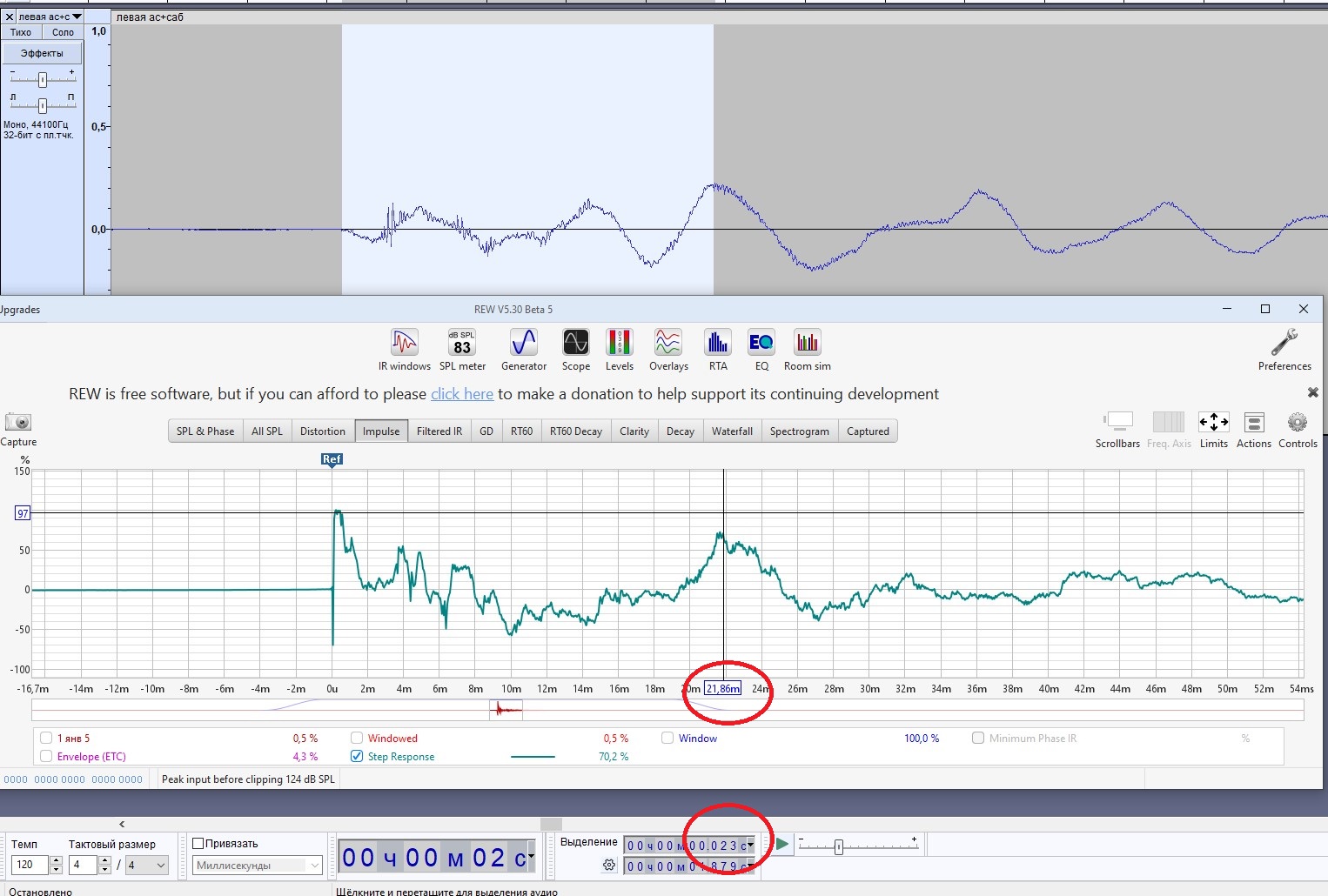

    На графике степ респонс, ты видишь сложение и вычитание энергии волн в зависимости от деструктивного и конструктивного взаимовлияния энергии прямого звука и отражений при взаимодействии каждой АС (или их совокупности) с энергией реверберации.
    И это - ничё там у тебя не задерживается на 40ms, ты просто видишь максимальный пик полного развития НЧ группы частот составляющих сигнал. Блин...Не могу я объяснить это простыми словами)))
    То, что Алексей видит на своём степ-респонс,
    Просто мысль, идиотская...

    алек-сей, видим пик энергии в определённое время, но чуть в разных ипостасях)) - где то же они должны подтверждать друг друга?))

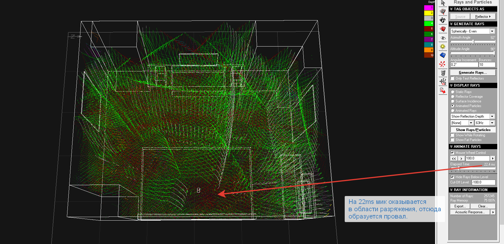

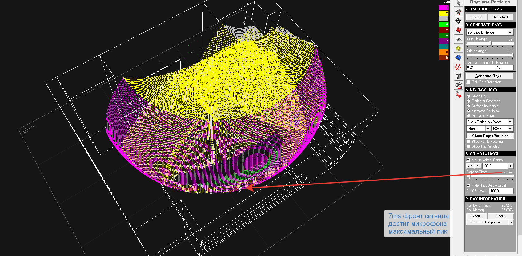

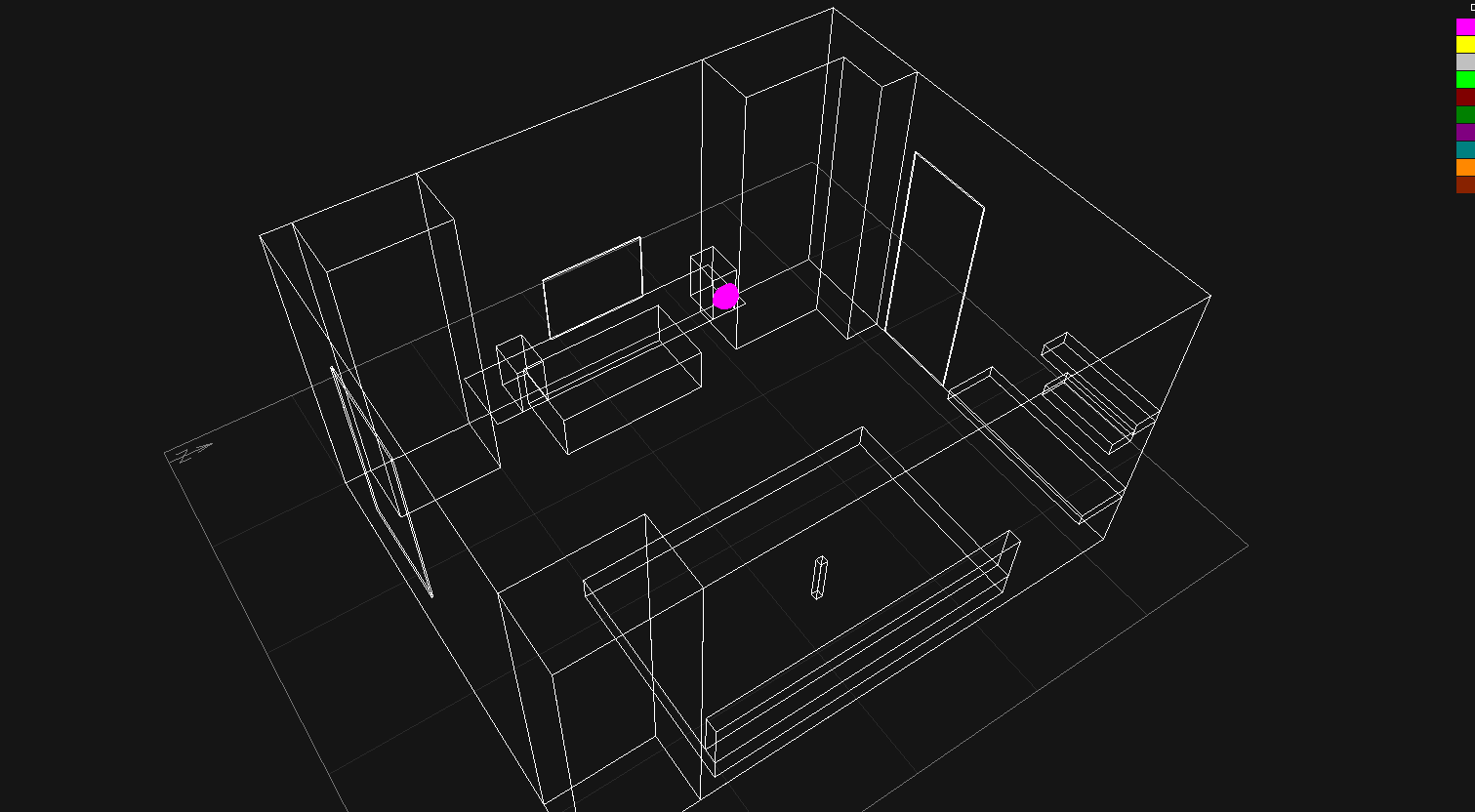

    Цитата Сообщение от алек-сей Посмотреть сообщение
    Как вычислить(понять), что за "Выброс" вносит комната на 30 мс на степе правой АС и провал на 20 мс левой АС?
    Сделал модель согласно всех предоставленных размеров, есть конечно погрешности, но незначительные (сильно не заморачивался)))Нажмите на изображение для увеличения.
Название:	Алексей комната.png
ID:	447646 сигнал 63Гц применил к правой АС
    Сами АС и микрофон старался расположить точнее, но так же без фанатизма))) Нажмите на изображение для увеличения.
Название:	Алексей комната расположение мик и АС.png
    Запустил симуляцию для сигнала 344м/с при 20град/Цельсий стандартное давление. Сам "фильм" полного развития и затухания для стандартных 60мс RT получается большой и для проекции из одной точки смотрибельность не всегда может быть информативной. Для хорошего анализа "комнату" нужно вращать в самом симуляторе, по этому ролик выкладывать не стал (если только очень нужно)))
    Тем не менее для степа правой АС Нажмите на изображение для увеличения.
Название:	Алекей Степ правая АС.png
ID:	447650 приложу скриншоты
Название:	Алексей комната правая АС 7мс максимальный уровень пика.png

    Выводы делай сам. В принципе правая и лева не слишком отличаются, за исключением области в районе 22/23мс (второй цикл отражений), там где у одной провал у другой подъём, ИМХО так уж складываются отражения))) В большей степени из за взаимовлияния в этом периоде времени сигнала от обоих АС, а так же из за не полной симметрии дифракционных препятствий в виде крупной мебели в помещении.
    Да там всё что вы можете и не можете представить.
    Все отраженя от всех стен в кучу с разными задержками. Там уже пережёвынный винегрет, понять что есть что нельзя. Да и не нужно, вернее смысла нет. Очевидно что это отражения от стен, пола, потолка в редкой пропорции.
