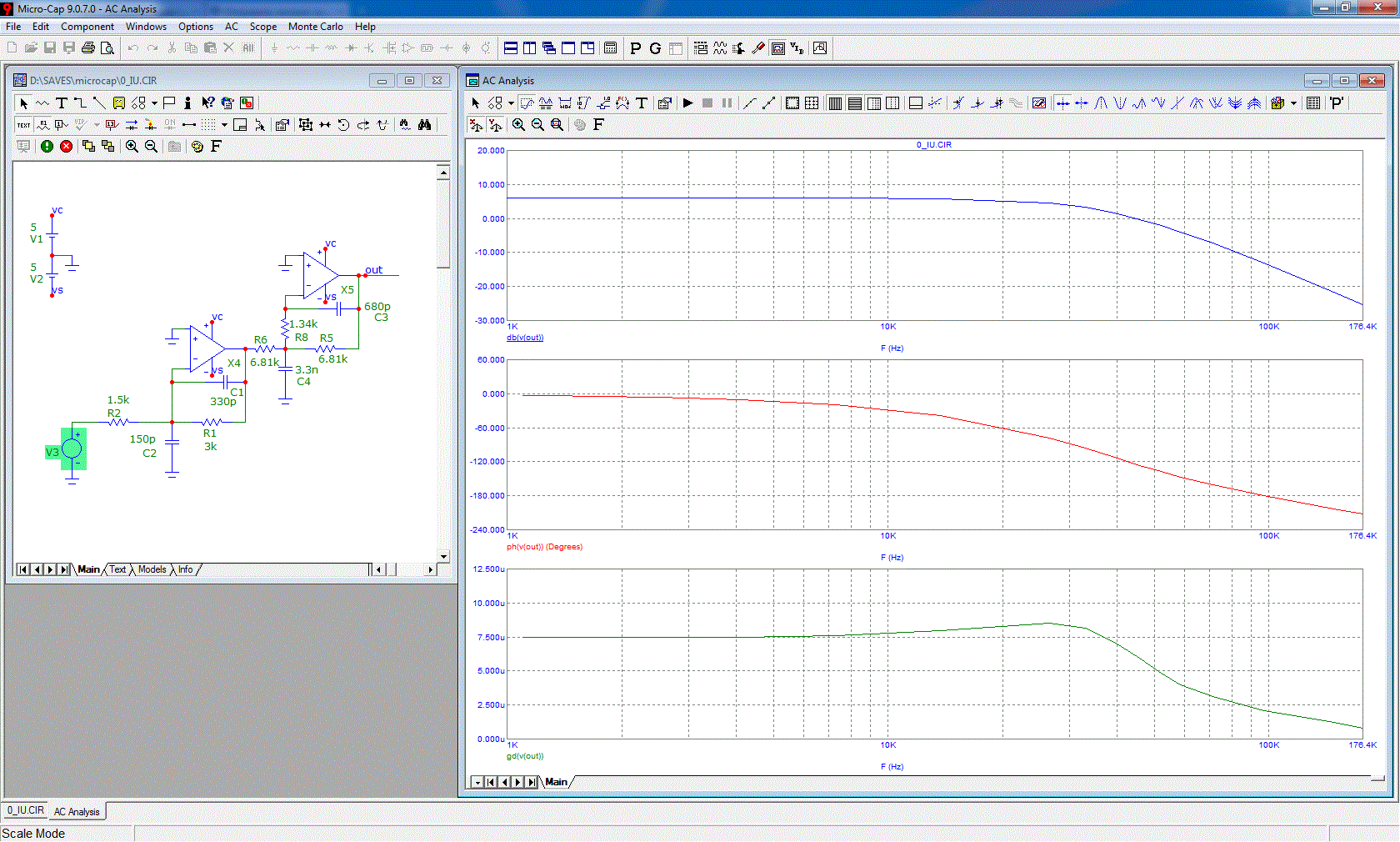

    dortonyan, ниже я привёл скриншот того, что у меня вышло. И еще вопрос - какие ОУ Вы использовали в Вашей симуляции?

    Masa1987 смотрите вниметельней синтаксис параметров. У вас график построен по ф-ии от V(1), а вам нужно от Output. 3-ий график должен быть не db(Output), а gd(Output), т.е. group delay. И на всякий случай гляньте какую теорию по активным фильтрам, чтоб иметь представление о полученных графиках. Тип ОУ на характеристики фильтра не влияет. В симуляторе главное, чтобы напряжение питания ОУ соответствовало выбранной модели. В моем примере верхняя частота 176,4кГц соотв. 4х передискретизации, для 8х нужна вдвое выше. Можете собрать схемку из ДШ на PCM1704, посмотрите как должны выглядеть параметры фильттра для 8х.
