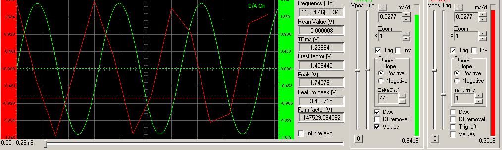

    Вот подправил IO24 чтобы GenOsc получился.
    http://deforg.free.fr/Download/GenOsc.exe
    Генератор и осциллограф в одном флаконе, добавил амплитудный коэффициент и множитель для шкалы и запоминание для них всех в ини-файле.

    Скрин на частоте 9,60Гц, опорник 100 Ом, переключатель в режиме измерения, сигнал проходит через кондер 1 мкФ. Видно, что на частоте есть искажения синусоиды (на осциллографе видно тоже самое), на зеленой синусоиде видны всплески на эти искажения.
    На других частотах тоже присутствуют искажения синусоиды.
    Начиная с частоты 6кГц и выше грубо отображается синусоида (на осциллографе синусоида ровнее), не хватает точек для отображения.
    Дык, уровень велик
    а так?
    или так (зеленым)

    Дык, уровень велик
    Уровень менял, искажения остаются, тут не в уровне сигнала дело. Вы попробуйте на частоте 9,6Гц переключить схему в режим измерения при опорнике 100 Ом и через конденсатор 1 мкФ, как у вас будет работать прога, скиньте скрин? Если есть искожения синусоиды, то будет похожая картина, как у меня на скрине. Или это только не проблема моей карты?
    а так?
    или так (зеленым)
    У вас частота дескритизации карты в 2 раза выше, соответственно у вас начнуться искажения в отображении не 6 кГц, а с 12кГц соответственно.
    Зеленым я так понял это выходной сигнал показывается (это то что задается на выход), а не то что звуковая карта приняла? Или я все таки прав, прога не "адекватно" отображает на графике частоты выше 6кГц (для моей карты) или это так преобразует сигнал по линейному входу?
    Сделайте скрин для частоты 38кГц (для вашей карты), хотелось бы увидеть.
    Вот на 4.8Гц (ЧД 48кГц) уровень в микшере 98%
    АЦП моей ЗК работает на 48кГц, остальное вычисляется, поэтому 38к не получится т.е. если я выберу 192к то за счет пересчета появятся дополнительные отсчеты, но диапазон частот останется как для 48к.
    На второй картинке дискретизация 48к, красным прямые отсчеты так же как и у ДВК, зеленым то же самое но как бы с "цифровым фильтром" - результат приближен к реальному сигналу на входе АЦП (выходе ЦАП)

    Цитата Сообщение от DVK_ Посмотреть сообщение
    Иногда это получается красиво - как у Борисыча, например.
    Это не у меня - это прога получив отдельные отсчеты посчитала, что на входе синус и нарисовала "красиво" (зеленым), если этот режим отключить, то выглядит так же как у всех - точки соединенные прямыми (красным).

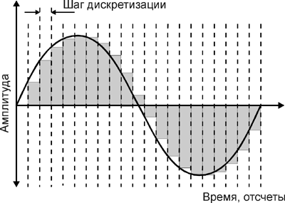

    По поводу дискретизации и отображения сигнала по линейному входу.
    Что бы получить полную информацию о звуке в частотной полосе до 22050 Гц, необходима дискретизация с частотой НЕ МЕНЕЕ 44.1 КГц
    Чем выше частота, тем качественнее оцифрован звук.
    Для наглядности, чем меньше шаг, тем точнее описание сигнала.
    Для измерений в статье рекомендуют ограничивать верхнюю частоту
    как минимум в 4-5 раз от частоты дискретизации.
    asmvvv1 уважаемый сделайте изменения в ПО Измеритель иммитанса, что бы работала программа по схеме как в Zmeter с одним резистором.
